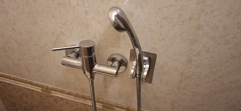

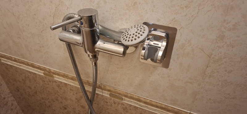

Добър вечер.
Имам проблем с един смесител със слушалка.
Още от нов като спра водата слушалката капе.
Ако е легнала и хоризонтално след десетина секунди спира да капе.
Купих стойка да я закачам верикално с надеждата да спре да капе.
Уви няма промяна.
Не мога да си обясня каква е причината.Може да не е от крана,защото и нов беше с този дефект.
Не ми се сменя смесителя,защото е доста плитък,а тоалетната е тясна.

Нормално е да капе. Смесителят е без лебедка. След ползване слушалката остава пълна и няма на къде да се изтече. Ако я оставяш по гръб ще си седи пълна и няма да капе или поне не много.

Провери смесителя да не изпуска в затворено положение при различни положения за регулиране на смесването на топла и студена вода. Ако прокапва без слушалка ще се наложи подмяна на керамичната глава.
Примерно:
Отвий маркуча от смесителя, подложи съд под смесителя и следи за изтичане в затворено положение.
Съда под смесителя предложих с презумцията, че през нощта налягането се покачва и понеже имах смесител, който капеше предимно нощно време.
Възможно е смесителя да е в ред откапването да е по причина, че не си източил слушалката след като си я ползвал и държал високо.

Изтръсквам слушалката,но пак прокапва по малко.
Кой знае каква е керамичната глава.Смесителя е полски от преди 20г.
Ще пробвам без маркуча какво ще се случи.

Слушалката може да прокапва след ползване и по причина на еластичният маркуч в металната бронировка.
За тази причина не се сетих преди.
Вътрешният маркуч е с по-малък диаметър от този на металния шлаух и се раздува под налягане. Като се спре водата от крана и маркуча си възвръща по-малкия си обем, а водата изтича през слушалката.

Аз под оплакване "слушалката капе" го разбирам, че капе цяла нощ, а не малко след, като спреш водата...
Нещастна съпруга.
Ами капе, пустата слушалка, как няма да капе?! Нали като се затвори кран, притока на течност спира (ако крана не е виновен за прокапването) но 'сичкия маркуч, че и в слушалката остава.
Къде да иде, след като няма какво да го спре да се изкапе?!
По нашия край водата е варовита доста. За да не се запушва често душчето, като спра крановете, врътката за "горе-долу" я поставям в средата, точно за да се изкапе набързо съдържимото в гъвкавата връзка и самата слушалка.
После нямам капови проблеми.
