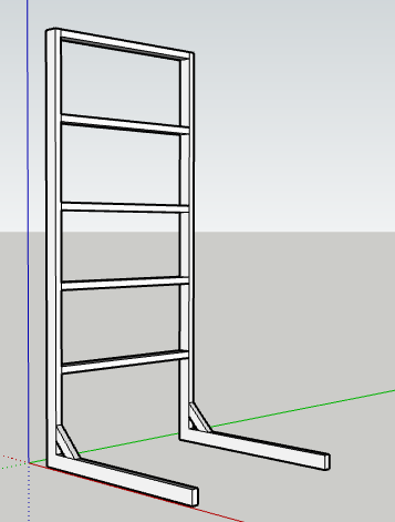

Положението е следното - сервизно помещение с гипсокартон по стените. Предстенната обшивка е на 15см от тухлата. Достъп до плочата няма, че рекуператора е заел почти целият таван. Т.е. монтаж с планки за плочата отпада. Монтажа с химически анкери към тухлената стена е неприятен, защото разстоянието е голямо и нещо ще трябва да носи тежестта на бойлера.
Та седя и го умувам дали има вариант бойлера да се преправи на подов. За малък бойлер става дума - 50 литра. Диаметър 39см, височина 62см. Чудя се дали не мога да му издялам нещо като фланец от парче кофражен шперплат и да му монтирам крака. Общата маса е сравнително малка - 20 кила бойлер и 50 кила вода.

Една идея от ровене по мрежата е с L планки. Два броя хванати една за друга с няколко хоризонтални профила. На профилите - отвори за болтовете за монтаж на бойлера, а в долната част - регулируеми крака.
Евентуално могат да се ползват и стойки за монтаж на бойлер към таванна плоча обърнати на обратно. Само между тях трябва да се монтират носещи хоризонтални елементи.

brum - майстор
Нещо такова си го представям. Ще сваля малко размери от истински бойлери и после ще уточна размерите на моята.
За изработка - ще търся вариант. Нямам телоподаващо, нямам и познанията за работа с такова, та ще се търси изпълнител най-вероятно. Една фирма ще прави метални парапети на едно стълбище в скоро време, та те са вариант за тази работа.
Такова, но може и да е зад картона, захванато за тухлата на няколко места и стъпило на пода. После затваряш катрона и оставяш да стърчат само шпилките за бойлера. Няма да имаш крака в помещението.
brum - майстор
Факт. Може. Ама предпочитам да е хванато за бетона. А до него достъпа клони към нулата заради въздуховодите на вентилацията.
Иначе гледах как изграждат конструкцията зад картона и я хващат за бетона горе и долу. Обаче ще е доста сложна задача в заварената ситуация в която се намирам. Стойката намерих кой да я направи и буквално я вкарвам вътре и приключвам.

Гледах за междуцентровото и на Bosch-а дето е наличен в момента е ~30см. После гледах за един ЕЛДОМ и там е 25.5см за почти всички и 24см за най-големият. Ама не е критично болтове могат да се сложат на всякъде по хоризонталните профили.
Единият вариант за профили е 30х30х1.8мм. Дупка 8мм или 10мм в това желязо не мисля, че ще е проблемна.
