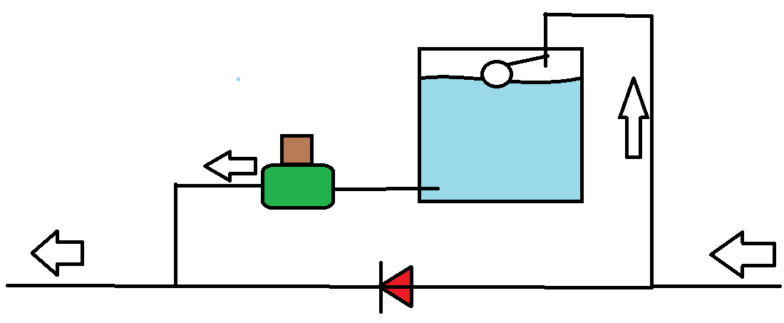

Имам къща, на която предстои да изграждам ВиК отвън. Вътре вече е изградена.
Имам едно притеснение и то е, че поради това, че не мога да имам собствено водоснабяване от улицата, само за мен, а трябва да се включа в тръбата за вода на съседната до мен къща (която къща е на моите родители). Разстоянието от мястото където ще влиза правата вода в моята къща, до тръбата за вода е около 15м. Терена е равен, денивелацията е едва 30-40 см.
Притеснявам, се че тъй като сме две еднофамилни, двуетажни къщи ще се захранваме от една тръба, която идва от ВиК от улицата, в някакъв момент няма да ни достига налягане, най-вероятно в пиковите часове между 18:00-20:00. За целта, мисля, че хидрофор ще ни свърши работа, но искам да знам дали изобщо ще ми трябва все пак. Максималната височина от хидрофора до втория етаж на по-високата къща е не повече от 4.5м.
В къщите (моята и на родителите ми) към момента сме общо 4 възрастни. При идеални условия, ще нараснем още едно-две дечица, дай Боже. Общо, в двете къщи има 5 мивки, 3 душа и 2 две перални. Консумацията е нормална, нямам вани и т.н. Къпането на жена ми отнема 20-30 мин.
- Какъв хидрофор бихте ми препоръчали за целта? Бюджета ми е максимум 900 лв. Ако е възможно, хидрофора и да е тихичък?
- Трябва ли хидрофора да се сложи, така, че да е преди тръбата за захранване от водопровода от ВиК, преди двете къщи, така, че налягането да не бъде повече в едната къща, а другата по-малко?
- Трябва ли да е има друга помпа или съд за вода, преди хидрофора?
Аз гледах SCALA2 бустерна система, но не съм професионалист, не разбирам, за това питам и вас. Само да вметна, че топлата вода ще идва от бойлер, който ще се затопля от термопомпа въздух-вода с БГВ кит, ако има значение.

Не съм сигурен, че е разрешено да се свързва хидрофор директно към ВиК мрежата. Мисля, че първо трябва да се сложи буферен съд, от който да черпи хидрофорът.
Наум ми идва следната схема (само идея, нямам никакъв опит с това):
Схема хидрофор.png (13.19 KиБ) Видяна 3126 пъти
При високо налягане, хидрофорът не работи и водата минава директно от водопроводната мрежа, през възвратния клапан, към къщите. При падане на налягането, хидрофорът се пуска, черпи от буферния съд, а възвратният клапан не позволява връщане на вода към водопроводната мрежа. Поплавъкът се грижи да спира подаването на вода към буферния съд като се напълни. Също е добре да се сложи преди двете къщи, за да може да не пада налягането на първата къща, когато се пълни буферния съд. Схемата има 2 предимства - първо осигурява налягане, второ осигурява запас от вода при спиране на централното водоподаване.

Първо трябва да се установи има ли проблем, къде тръгнахте да слагате хидрофори. Ако общата тръба е поне 3/4 и има 3 - 4 бара налягане, може и да не се усети включването на новата къща.
krasi92 - майстор
С 3/4 не се ли захранва едно жилище. При идеални условия 25 полиетилен а не 3/4 поцинкована запушена от годините и 4 атм. налягане и НОВИ не запушени от годините инсталации няма да има осезаем спад при повече консуматори. Но дали е така???Добре е да можеш да се захраниш с нова партида. При положение че не може след водомера си можеш да сложиш съд 500 или повече литри и да го пълниш с някаква механизация или автоматизация и от него да смуче хидрофора. https://bauhaus.bg/hidroforna-pompa-gar ... id=7150522. Тази е добре за повече консуматори.
