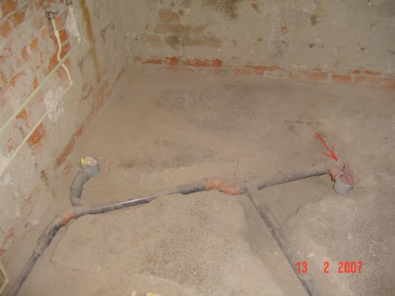

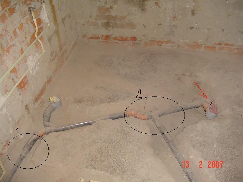

Видях че се занимавате с отпушване на канали, имам проблем с недостатъчно бързо преминаване на водата, не е изцяло запушен канала, 50мм-ва разводка влизаща в метална тръба към стар каменин.Имам подозрения че се е наслоило нещо от ремонта, интересува ме цената на видеодиагностиката и евентуалното продухване.За жалост етапа вече е фугирани плочки, монтирана душкабина, демек заварено положение :)
стрелката показва влизането в старата метална тръба, оттам в каменина

Здравей,
имам някой питания. Виж първо снимката. Първия ми въпрос е под номер 1. - това свързване, така ли е останало ? Вторият ми въпрос е свързан със сифона на твоята стрелка: не се вижда добре и те питам дали след дъгата и коляното започва металната тръба или това е ПВЦ тръба ? Най-същественото, обаче се намира в кръга отбелязан с номер 2.Такова свързване ( с тройник ) не е много удачно ! Това може да е причина, поради, която водата да ти се оттича бавно. Част от водата, идваща от ваната/душ-кабината подминава отклонението за каменина, отива до някъде на другата тръба, после се връща и се среща с дугия поток. Тази ситуация забавя до някъде нормалното оттичане на водата. За такъв тип свързване се ползват у-образни връзки. Това е моето обяснение на бавното оттичане, като не изключвам и твойта идея за честично запушване със стр. материал. Как стои въпроса с отпушването: Ако опиташ с вода под налягане ще се получи ефекта "къде го чукаш, къде се пука", а именно, като пуснеш водата от единия сифон ще излезе през другия, правейки красив гейзер :) Този проблем идва изцяло от начина на свързване с този тройник, защото водата няма да "завие" за да отиде към каменина, а ще продължи по естествения си път - направо към другия сифон и съседното му разклонение. А що се отнася до отпушване с жило, това ще бъде, също, почти толкова невъзможно, колкото и с водата. Жилото ( пружината ), няма да може да направи такъв остър завой 90 градуса и ще продължи направо, подминавайки отклонението.

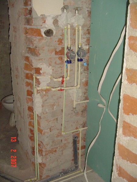

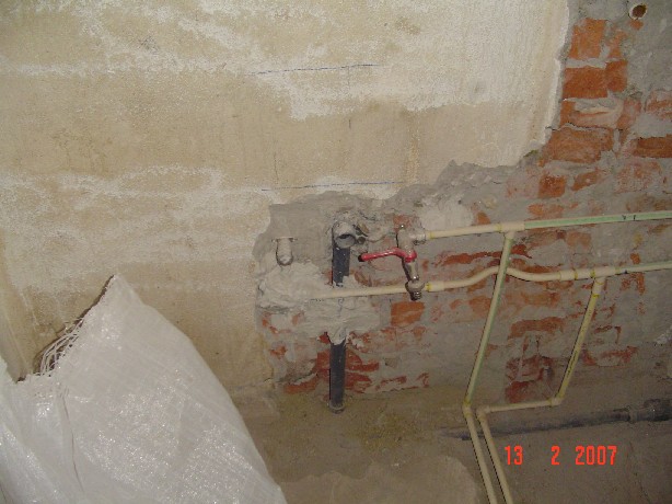

По т.1 тук влиза тръбата от мивката, която е на дългата стена, другото продължение от тройника който питаш назад,което не се вижда е към канал за пералня, също редуциран.централния сифон влиза в тройник също и оттам надясно в металната тръба с кривка, защото тя е малко по-ниско.Ако жилото може да преодолее коляно на 32 може да го вкараме от извода за мивката , оттам по пътя са само У(от твойта т.1 към т.2).Аз правих продухване със струя, запушвайки сифоните и с маркуч през тапите им , също и през канала за пералнята и резултата беше обнадеждаваш-при силна струя в душкабината(левия)не връща вече водата в централния, но все пак не ми харесва оттока от душкабината.Прилагам снимки на продълженията на разводката, ти кажи ще стане ли с жило.

SHL - специалист
Жилото на машината, може да се вкара и от входа на пералната при условие, че редукцията е не по малка от Ф40. С повече опити и късмет, може и да нацелим посоката за металната тръба :) А от към 32-ката ще пуснем по-тънко жило и пак ще стане. Значи имаме два варианта. Ако наклоните са ти добри, няма от какво да се притесняваш - ще се справим. Имам, някой резерви и въпроси но по-нататък за тях. Ако проблема ти продължава или се усили, звънни за да се уговорим за среща и да свършим работа.
Spokoiniq - майстор
след 4 литра солна киселина концентрат нещата са много добре, пу пу , да не чуе дявол

Според мен т.2 трябва да я поправиш както ти каза СХЛ , мн. подробно . Как може да бъдеш спокоен,и да замажеш това творение? Махни и левия сифон даже ако не ти трябва, кви наклони ще правиш после? Така снимката на пода ми изглежда като сюреалистична картина от Ван Кломб , бих я кръстил "отмащението на водопроводчика" .
Spokoiniq - майстор
Емо, левия сифон е за душкабината, централния е за останалата част на банята, с наклоните проблем нямам, на снимката се виждат лошо.За Т-то е прав СХЛ, но се водихме по изкъртеното място.Ако си прочел и видял снимките оттам идва водата от пералнята, така че никакви проблеми няма, всяка точка е пробвана с пълния дебит и на двете води, просто е имало леко наслояване от измитите остатъци фугамаса и някои промъкнали се песъчинки, които с киселината разкарах успешно :)Ще постна снимки утре на готовата баня.Отлагах, защото още не съм сложил шкаф-мивката.
