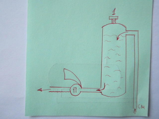

Здравейте, в двора имам набита тръба за вода на около 6 метра. Тръбата е стара, набили са я преди 20-30 години и отдолу няма смукателен клапан, а накрая има надупчена тръба. Отгоре има ръчна помпа "гарга" и една стара Вида с която в момента се вади вода. Тъй като няма смукателен клапан на тръбата долу всеки път като пускам електрическата помпа трябва предварително да обезвъздушавам с гаргата. Искам да махна гаргата и да използвам само електрическата помпа. Възможно ли е да се монтира някакъв възвратен клапан отгоре преди помпата който да не позволява водата от тръбата да изтича? Така ще мога да пенсионирам гаргата. Не ми се ще да вадя тръбата.

...преди време във форума беше дискутирано едно 'устройство' :) ...имам направено такова,изпитано е и работи...може да се постави до самата помпа и не е нужен клапан на смукателя...драснах набързо една принципна схема за да се ориентираш по-лесно...аз ползвах бутилка за въздух от товарен камион 'Зил', с вместимост около 30-40л...в горната част на бутилката присъединяваш тръбата идваща от кладенеца, а в долната част- тръбата към помпата...първоначално съда се запълва до горе с вода през пробката 1...след включване на помпата, нивото на водата в съда започва да пада... поради създаващият се вакум в бутилката, през смукателя, в нея започват да постъпват нови количества вода от кладенеца...при изключване на помпата, в бутилката винаги остава вода за следващото пускане...разбира се връзките трябва да са херметични...

Клапана и ръчната съм си правил аз от неръждавейка. Клапана е същия като на ръчната помпа,не е сложно да се направи. Правих и бутилка като на колегата, но нещо не ми се получи,все ми засмукваше от някъде въздух. Сега има месингови клапани и са много удобни, навиваш дирекно на търбата.
Благодаря ви за мненията. Бутилката ми се струва сложна за направа. Като се постопли още малко и ще пробвам да навия един клапан на трабата, да видим дали ще проработи. Обмислял съм и друг вариант - тръбата която излиза от земята е цол и четвърт, мога ли да вкарам направо вътре нова тръба която отдолу ще има цедка и смукател 3/4? Това може би ще намали дебита, но аз дебит не търся, тъй като и в момента има вода 24/7 но ако пусна Видата на макс и засмуква въздух и трябва да качвам пак водата с гаргата.

Трудно ще намериш смукател 3/4", който да влезе в тръба 1"1/4 (DN32). Става с някои модели на 1/2", които са с външен диаметър около 28-29 мм, но не е добре за помпата, толкова да осакатяваш смукателния тръбопровод.
Вариантът с монтиране на възвратен клапан, също не е 100% решение, дори да е качествен, тъй като може да не затваря винаги, заради наличие на пясък в изпомпваната вода (същото важи и за смукател в края на смукателната тръба). В този ред на мисли, не бързай да пенсионираш ръчната помпа, че не се знае, кога ще ти потрябва.

Как би трябвало да се преправи горната картинка, ако помпата е преди съда? При мен е 42 метра сонда и помпата е долу.
