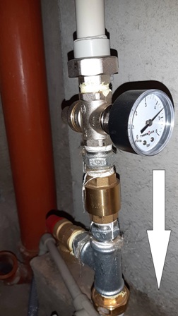

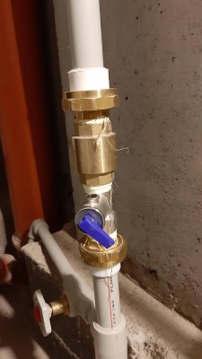

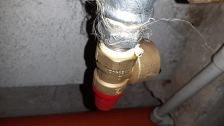

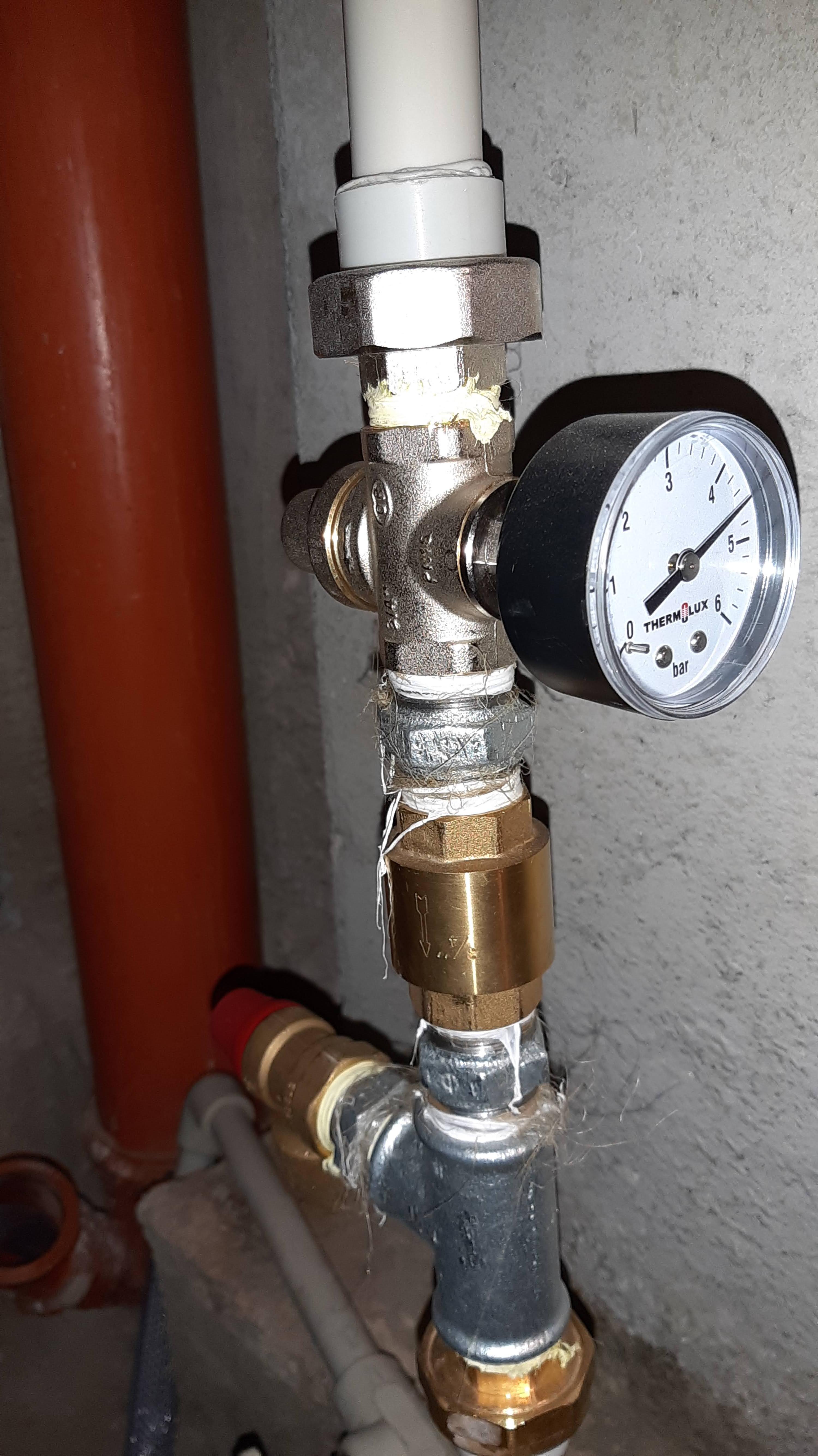

Проблема е следния: Бойлера е с 2 серпентини, но сега е включен само към парното. Когато го включа да загрява на ток, предпазителния клапан започва да капе. Терморегулатора е настроен на една идея преди максималното, но изключва при температура на водата /по неговия си термометър/ на около 50 градуса. При загряване от парното клапана пак си капе. Това е снимка на свързването.

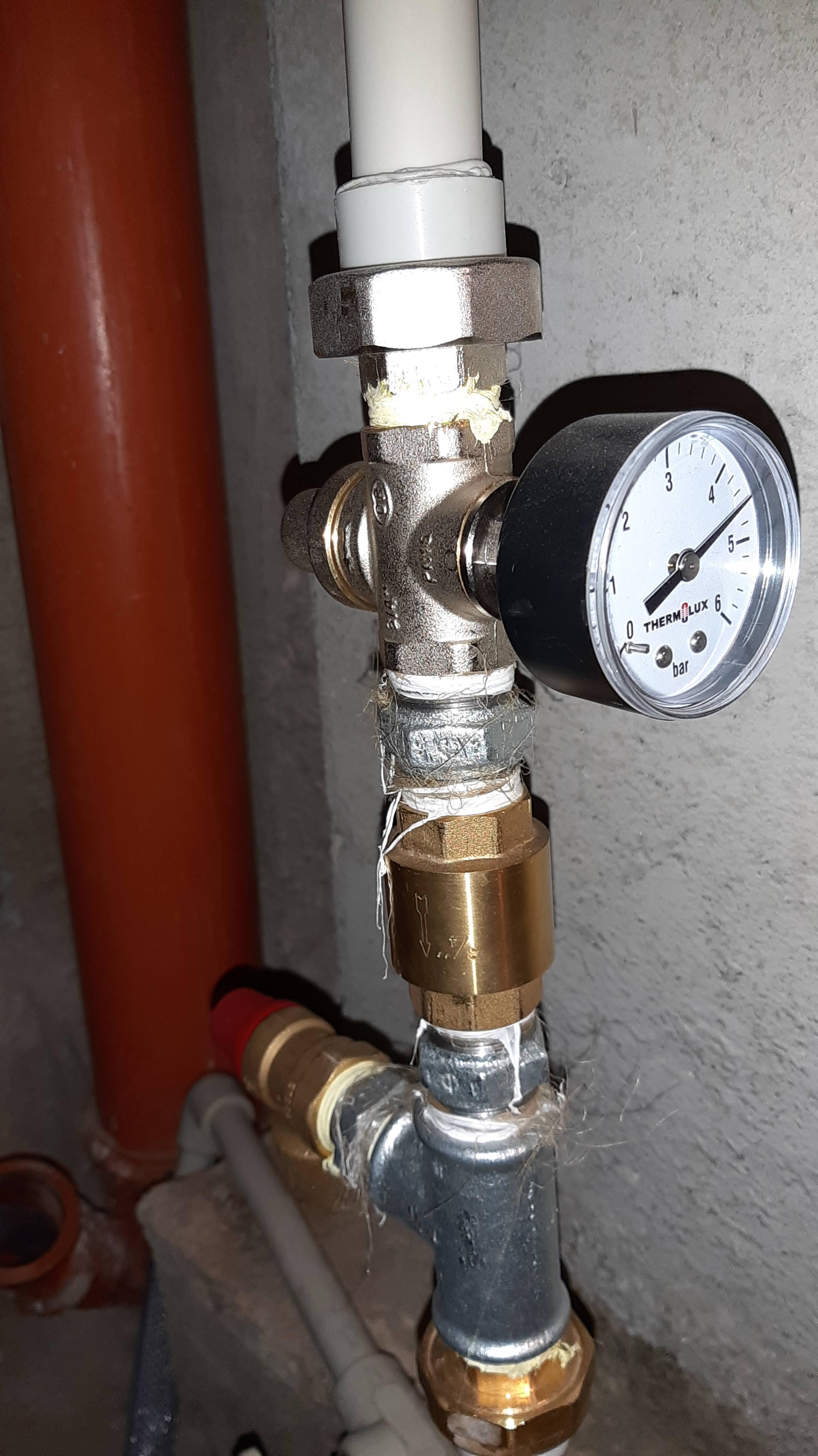

По мнения на майстори налягането в мрежата е високо, монтирах регулатор и го настроих на 3,5 бара. Същата работа само, че сега виждам как налягането се вдига до края на скалата и като се отвори батерия или крана за източване на бойлера, налягането пада до 2-2,5 бара. Смених предпазителния кран, нулев резултат, продулжава да си капе и новия.
Въпросите ми са:
Защо изключва терморелето на толкова малки градуси?
Защо манометъра отчита такова голямо налягане, като е след възвратния клапан и би трябвало да отчита налягането в водопровода?
Къде ми е грешката в свързването на бойлера.
Снимка на новото свързване.

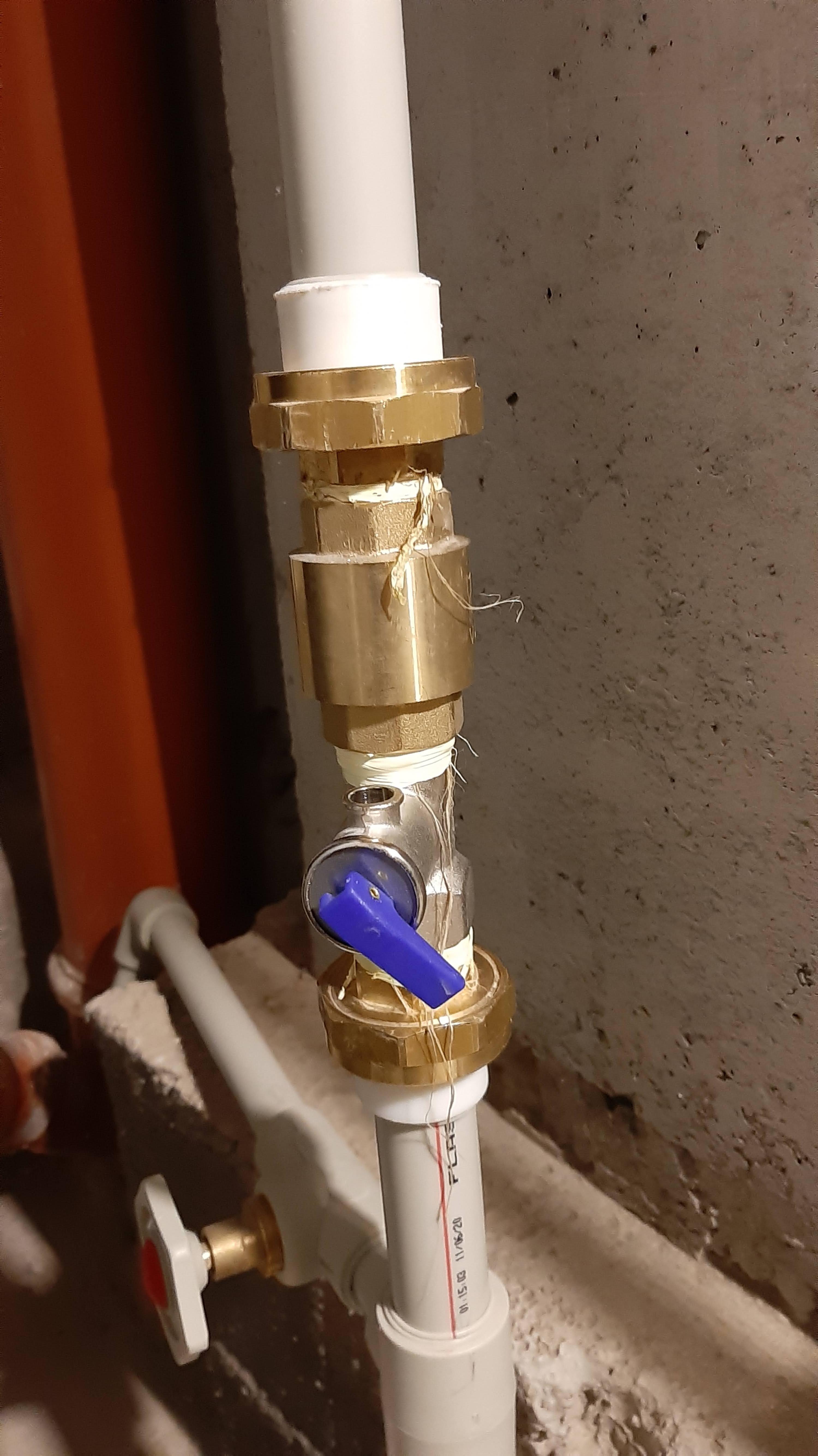

20210108_092436.jpg Първоначално свързване.

Манометъра отчита нормално. Вързан е след клапана към самия бойлер. Водата при нагряване се разширява и повишава налягането си, а клапана и пречи да се върне обратно към тръбопровода. Нормално е и клапана да прокапва при това повишение. Все пак това му е работата.
Не виждам какво се филмираш след като не разбираш нищо от работата на системата. :?
Разменил си местата на предпазния и на обратния клапан. Регулатора си го вързал като закачалка. По-добре викни някой грамотен преди да си се самовзривил. То бива направи си сам, ама камикадзетата ми идват повече!

Аз пък нещо не схванах от коя страна на този възел е бойлера, но и в двата случая подвързването е грешно!

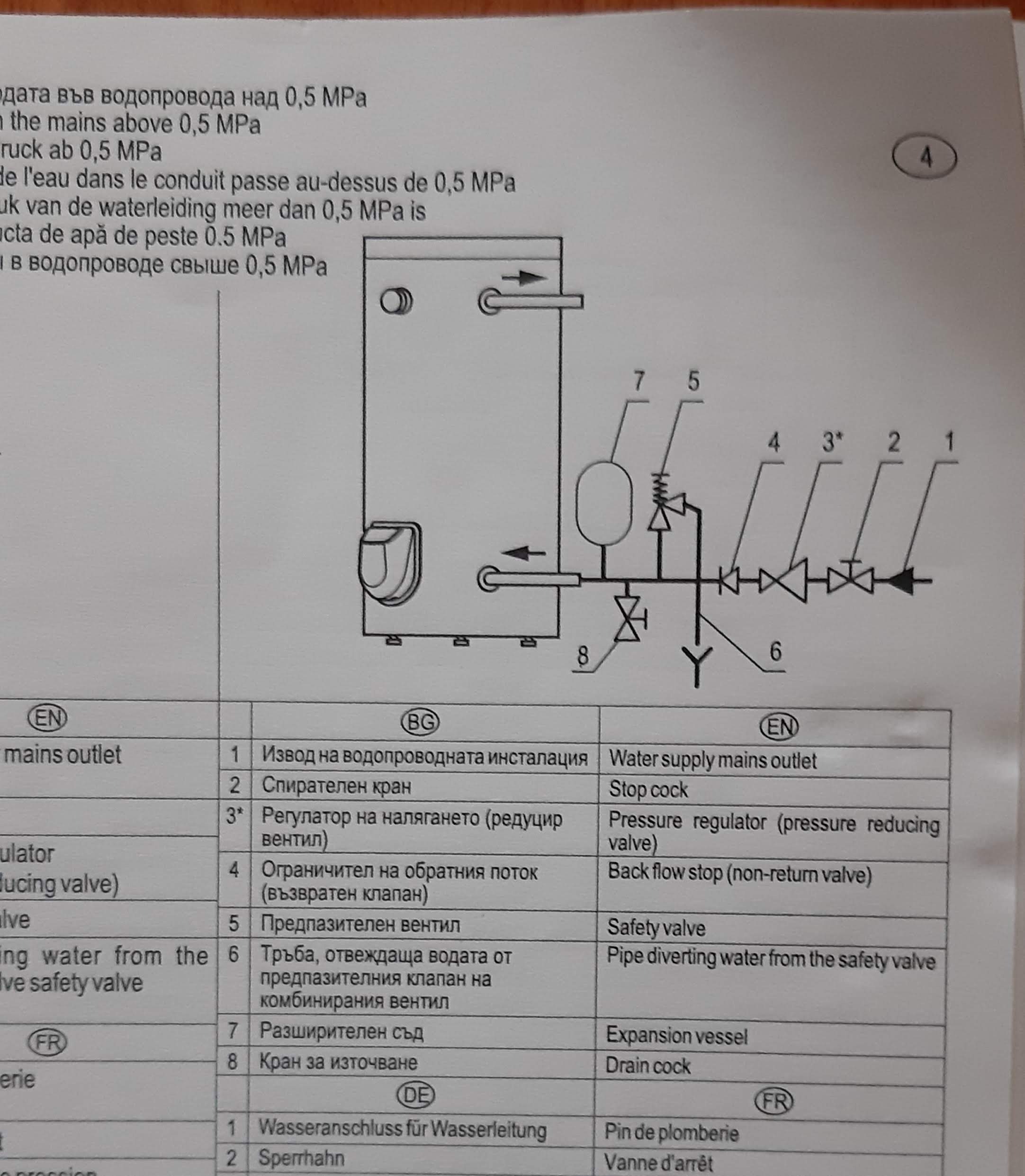

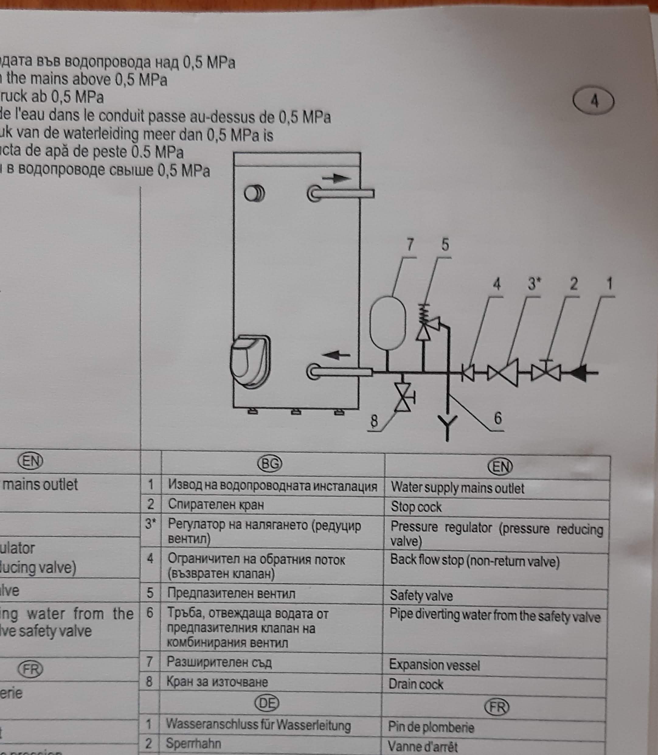

Бойлера е в лявата страна на снимката, не се вижда. Стрелката показва посоката на водата. Бойлера е поставен на земята, вертикален. Кое е грешно? Ето и инструкцията.
LazarGanev - "Велик майстор"
Ами грешно е, че кранът 2 си го сложил абсолютно недопустимо на мястото на разширителния съд 7, а разширителен съд няма - ако го беше монтирал, нямаше да я има тази тема. В сегашния случай какво ще стане, ако някой затвори крана?

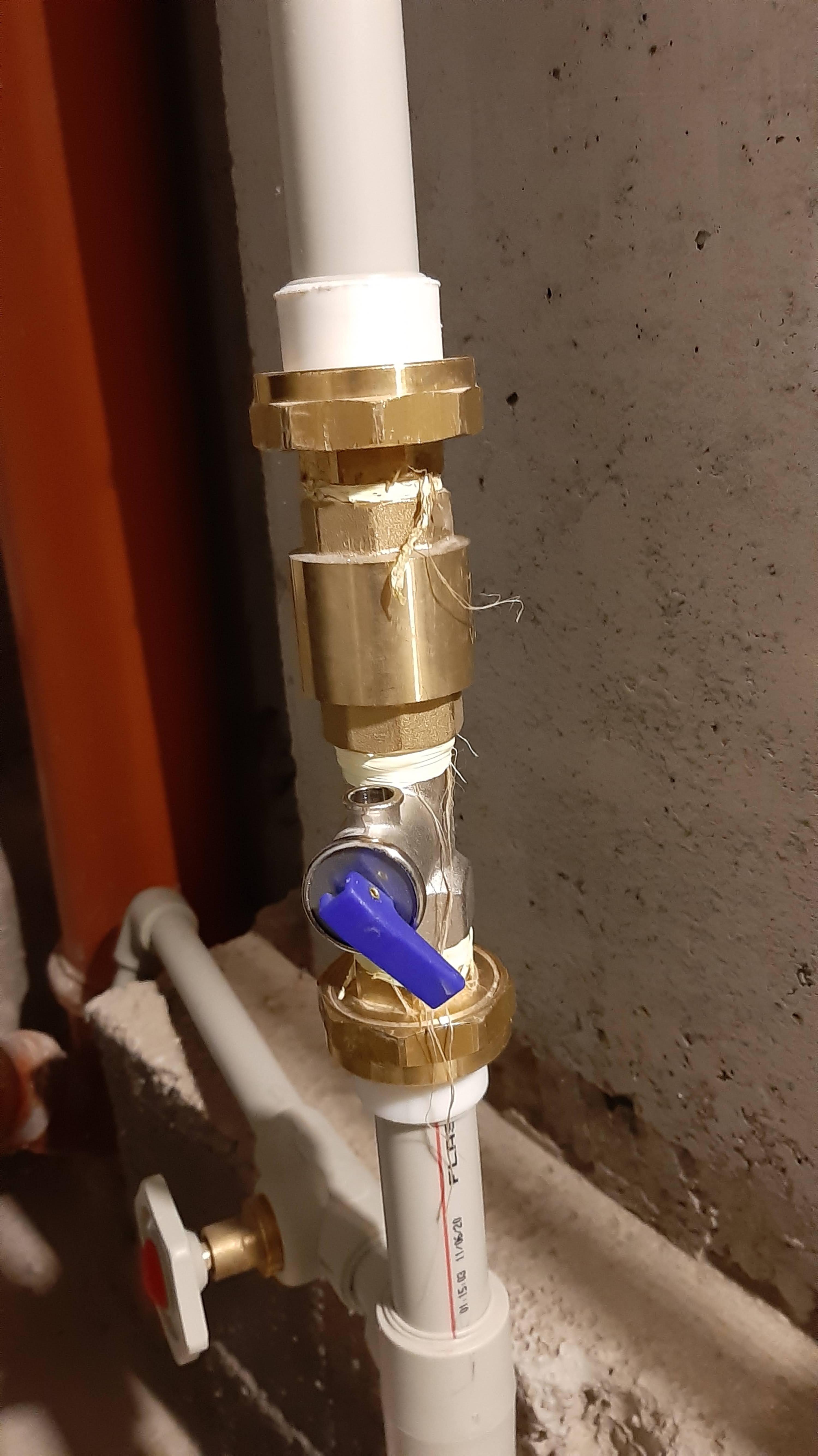

Този кран който се вижда е номер 8 за източване на бойлера. Утре ще снимам в по едър план.

А, добре, разбрах. Остана да сложиш РС 7 и теч няма да има и ще си удължиш живота на бойлера. Дренирането на предпазния клапан в канализацията също не си го изпълнил.
