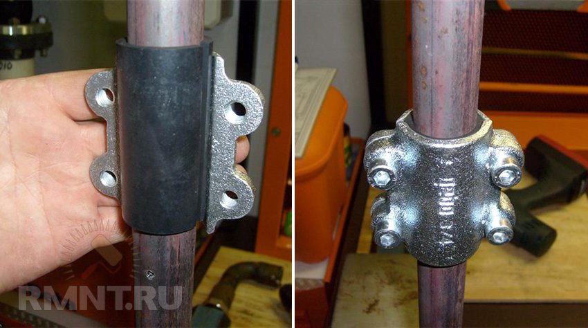

Още не съм оправил тока и протече една
студена поцинкована тръба 1/2“ .
:shock:
Има място за скоба.
Не ми се прави ремонт в тази пандемия.
:sad:
Ако някой се е занимавал с подобен проблем
да каже коя да взема Berg, GEBO или нещо
друго. Има къси 70мм и дълги 140мм.
Да се пробвам да закърпя положението за
няколко месеца с намалено налягане.
radius - майстор
Как смяташ да намалиш налягането?
BLUEPUPIL - майстор
Преди водомера имам 2 крана.
BLUEPUPIL - майстор
radius - майстор
Не мисли в тази посока, не можеш да намалиш нялягането с тях, защото при нулев дебит налягането пак ще си е номиналното.

Обичайно най-високо е налягането през нощта, когато никой не ползва вода. Няма дебит, налягането е максимално.
От опит с прогнили поцинковани тръби:
Течове сме запушвали със скоба за водно съединение + парче гума в точката на цвърчене.
Това според зависи пробойната. Може би и по-късата от снимката ти ще свърши работа.
krasi92 - майстор
Дано тръбата не е с крива б или с. Аварийната скоба се монтира лесно и я забравяш с години напред. Трябва да е прав участък и добре почистен.

1.Шкурка
2.Скобата е с хубав гумен уплътнител.
3.Стягане без ексцесии.
4.За сега не сълзи.
Ще се сменят тръбите. Искам да сложа пак
поцинковани стоманени. Този път, обаче
мисля да заложа на по-яките 3/4".
Вие какво мислите за идеята?
