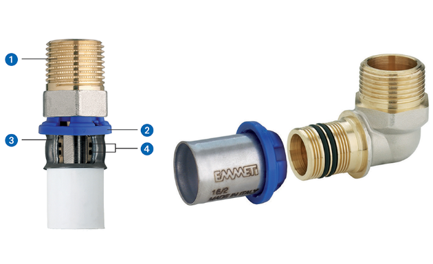

Здравейте на всички. Пратиха ми от Англия проточно бойлерче Triton Enrich 8,5kW, обаче входящата тръбичка няма резба. Търсих по разни сайтове, питах в кварталната железария и ВиК магазин - хората вдигат рамене и викат - не знам.
Та въпроса ми е - как се връзва това чудо към водопроводната мрежа. Пускам клипче, където показват как ингилизите си го връзват, но не знам как се казва тази част(намирам подобни pe нипели, ама не знам стават ли. Та някой може ли даде акъл или да си викам майстори?
На 23-тата секунда показват коляното.

Като гледам ще е някой от тези.
kozl - майстор
Вероятно с фитинг за полиетиленов водопровод ще стане, но е добре фитинга да е месингов като на клипа и да прилича на последната от горните снимки.
То ще стане и с полипропиленов фитинг, но е по-голям, а види ми се мястото в бойлера е ограничено.

А нещото на това чудо което се връзва към водопроводната мрежа метално ли е или ''разновидност'' на полинещо си :? .
Tanasii - помощник
Довечера ще го наснимам, ще снимам и размера на входящата тръба.. Входящата е поли-нещо си, като я гледам е полипропилен, ама дявол го знае... В случая, не е като на клипа, ляв/десен, а е неподвижно, право надолу. Интересно ми е има ли да как да му сложа някакъв прав преходник и да го вържа с мека връзка и спирателен кран към водопровода... Щото този бойлер е само за аварийни случаи, не за постоянна употреба.

компресионни фитинги
Намират се и по нашите магазини и не са някаква кой знае каква екзотика. :-D
Само трябва да се внимава че има метрични и инчови размери.

Обаче не всеки тип компресионен фитинг. Тия от Lakal са за мед с деформираща се втулка, те не са подходящи в неговия случай. Трябва да търси такива с О-пръстен. Най-добре първо да каже размера на тръбата.
