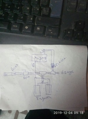

Реших да предприема някакви действия понеже съм от Перник и липсата на вода почва да ми действа зле на нервите. Та измислих едно поносимо за мен решение да взема хидрофор с един клапан за да не връща към общия водопровод и два бидона от по 200л. свързани от горе като скачени съдове за да не ги дупча и в последствие да ги ползвам за други цели. Слагам на двата два поплавъка от тоалетно казанче за да се пълнят когато дойде водата и включвам хидрофора. Когато няма вода хидрофора ще се включи и ще поддържа налягане от бидоните, а когато дойде водата налягането ще изключва хидрофора и ще се захранвам от централния водопровод. Сега дилемата и въпроса ми е дали ще се получи това което съм замислил и кой е най евтиния хидрофор с защита от сух ход, която е задължителна при условието, че водата в бидоните свърши.

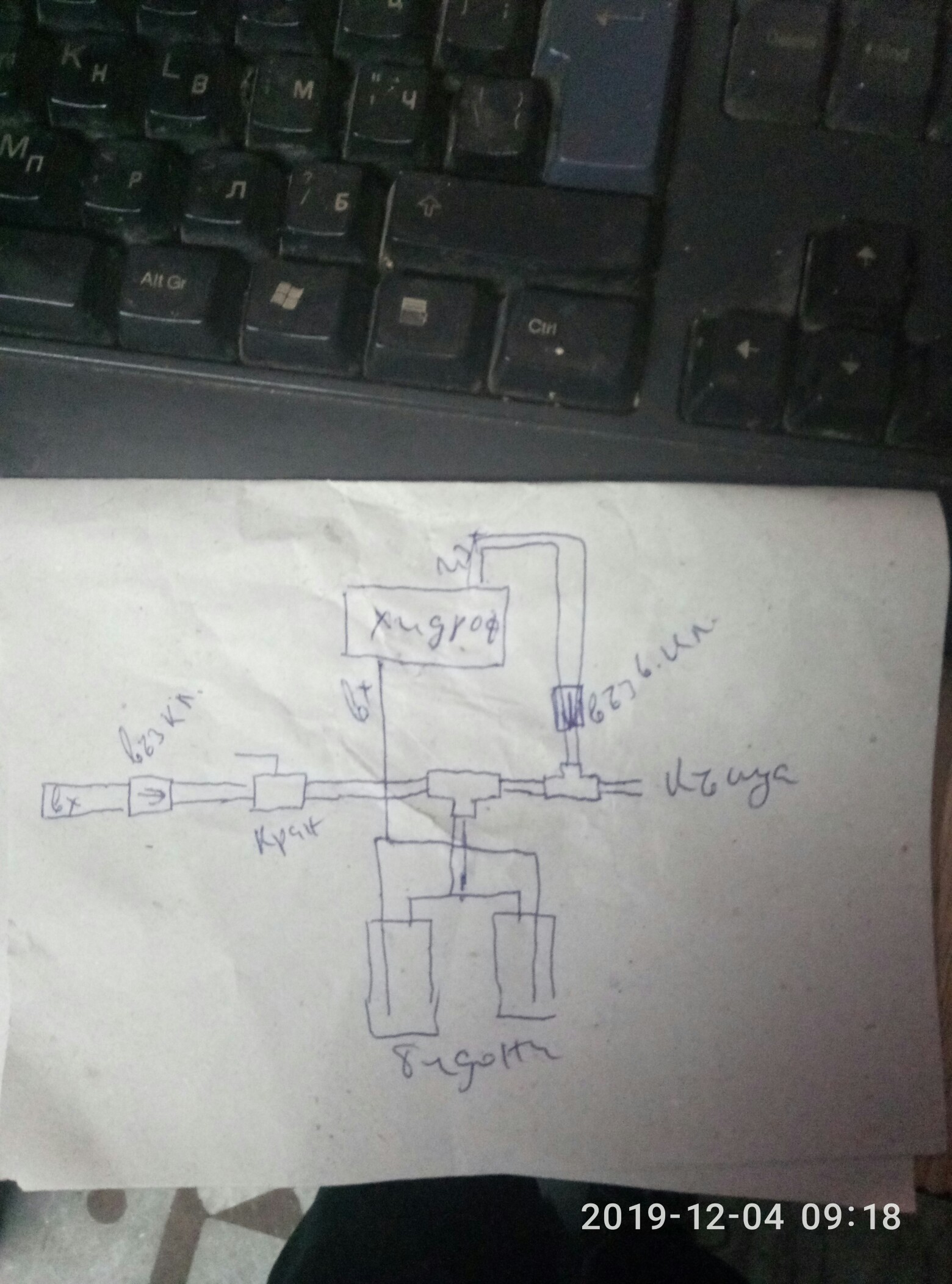

Да добри са цените, които ми посочи сега ще сложа снимка на схемата да кажете ще се получи ли замисъла ми или има скрити “камъни”.
VLADO66 - майстор
Пред или зад крана трябва да имаш още един възвратен клапан да не връща вода във водопровода когато минеш на хидрофор.

Еми сигурно не съм добър в чертежите, но в ляво първото нещо преди крана е възвр. клапан, който го имам инсталиран и в момента на водопровода, единствено трябва да му направя ревизия за да не хабя тока на вятъра, че водомера ще се върне назад и разхода за двата бидона ще го подвадя, ако клапана не задържи :o :)
П.П. Направих поръчка на хифрофор от Емаг някакъв румънски малко намален (130лв.) заради отворен кашон и показаната защита от VLADO66 за 30лв. Подчертавам, че търся евтино решение защото вероятно хидрофора ще се ползва само за 5 месеца (до свършване на режима в Перник) и после никога няма да го пусна сигурно. Ще напиша дали е сполучлив хода ми и дали е станала схемата.

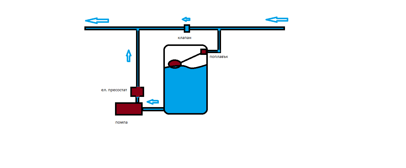

Вече работещ и евтин вариант е с електронен пресостат (има защита по поток и обратен клапан) и помпа 500вата Райдер.
Ако налягането на водопровода превишава това на хидрофора, няма да има нужда и да го изключваш.
Пресостата и помпата общо са под 120 лева

ben84 - специалист
РС е излишна инвестиция според мен.
Не е баба Вида с центробежен изключвател. Хидрофора е сравнително умен и не позволява опасно често превключване.
Не вярвам при нормални условия да прегрее помпата а за пестене на енергия от пусковия ток не ми се струва сериозно да се замислям. :partyman:
