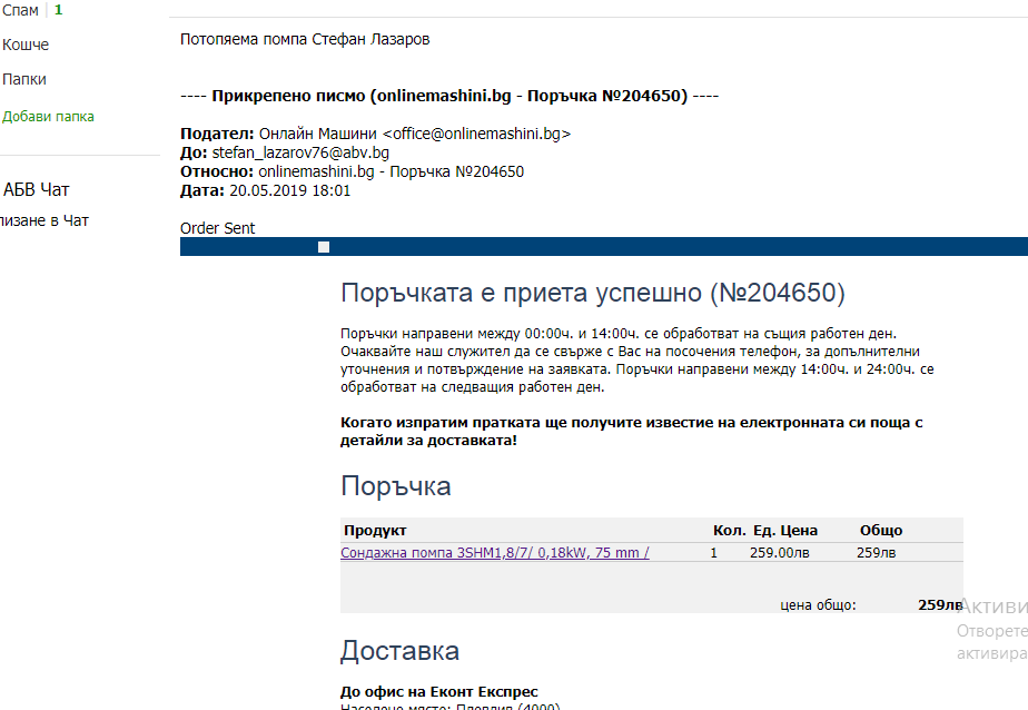

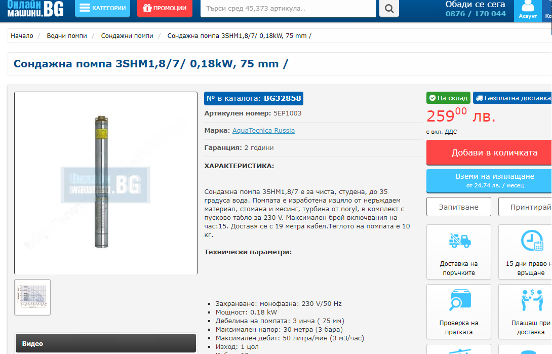

Бих се радвал, в тази тема да публикуваме реално измерени ел.консумации, на конкретни модели сондажни и други помпи.
Повода е закупената от мой приятел потопяема сондажна помпа, със обявена мощност 0,18 kw.
Мотива за избор на тази помпа пред много други е именно обявената ниска мощност.
Оказва се, че консумираната мощност е четири пъти по-висока - 0,8 kw.
https://www.onlinemashini.bg/sondajna-p ... -mm-/32858
Законният срок, в който може да се върне не е изтекъл, но помпата е спускана в сондажа и тествана на вода.
При опит да я върне, вероятно ще му кажат, че са имали предвид "механична мощност на вала", че помпата е потапяна и т.н.
Моля за съвет, как се процедира в такъв случай.
Човека е частно лице и помпата е закупена онлайн.

Аз също бях загледал тази сондажна помпа и дори се обадих да попитам да няма грешка с цифрите, да не е добавена 1 единичка случайно и да е 0,8 кв. А не 0,18 кв. Отговориха ми , че наистина е 180 вата.
Тази която ползвам сега е 250 W и ми се стори, че е възможно, но ..... явно всичко е реклама и дори директна лъжа.

че всъщност поръчката за закупуване е направена на 20.05.2019г и да кажем ден за доставка.
Срока от 15 дни за връщане без обяснения е изтърван.
Сега какво бихте препоръчали ? Да я върне на основание, че данните драстично се различават от обявените ?
Или че са му доставили друг продукт примерно ?

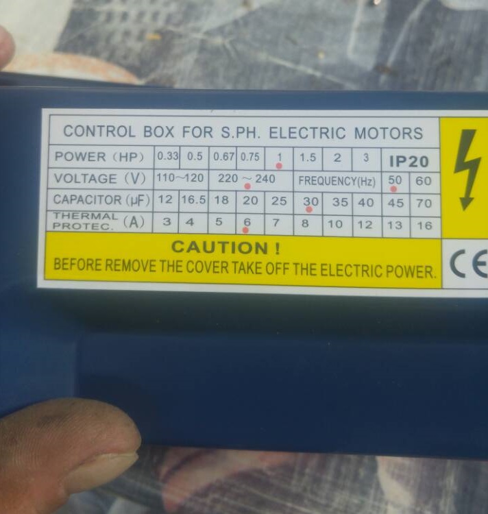

Това е помпената мощност, консумираната е друга. Ето и таблото, 3 ампера и дават, това е оригиналното табло:
Реално защитата сработва някъде над 5 ампера. Ето това са табелите на помпата и помпената част:
Обяснението на производителите е, това е помпената мощност, това ги задължават да пишат. Сондажните помпи са с навити по друг начин, реално ако клиента ще я пуска на генератор му трябва поне 4 пъти по-голям отколкото пише. Това е масово при сондажните помпи, аз имам при мен 5 различни марки и са все така.

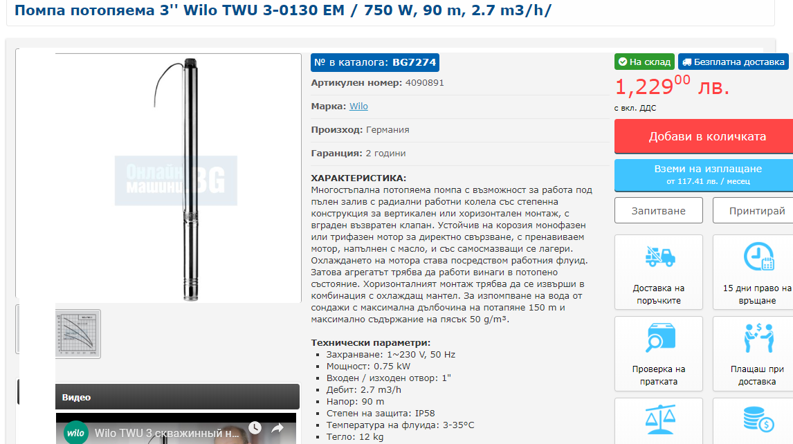

Обяснението на производителя добре.
Клиента влиза в сайта и си търси помпа, която при неговите дадености да му дава около 3 кубика на час
и иска да е с възможно най-ниската консумация.
Хората са изнесли на страницата съкратени данни.
Тези по-долу съм ги замервал, че консумацията им е близо до написаната в сайта мощност, а тук говорим за 4 пъти разлика.
Ето още линкове от същият сайт:
https://www.onlinemashini.bg/sondajna-p ... 3-h-/45133
https://www.onlinemashini.bg/sondajna-p ... 1-m-/33591
