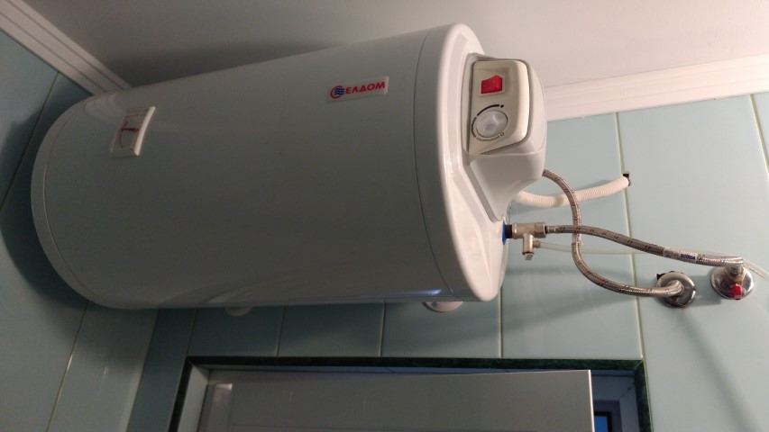

Става дума за хоризонтален ЕЛДОМ 50л, изводи отдясно - 2 броя. За съжаление не е при мен, на морето е. Първия екземпляр за 6 години три пъти се наложи смяна уплътнението на елипсовидния фланец. Отново за съжаление не съм бил там. Когато миналия август протече за 4-ти път директно изпратих човек да купи нов, а стария го оставих аз да го ремонтирам. Новия е монтиран август. Работил е 1 месец и след това беше източен. Тази пролет пуснах водата на 24 май. и съответно забравих за проблемния бойлер в мазето. Оня ден сина ми ме сюрпризира че и този е протекъл - няма и два месеца работа. Симптомите според сина ми са точно като в тази тема

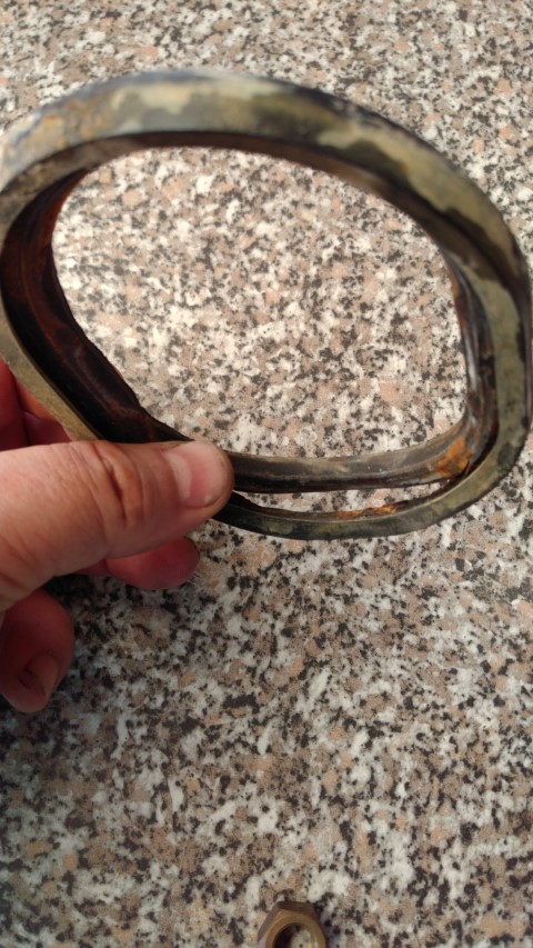

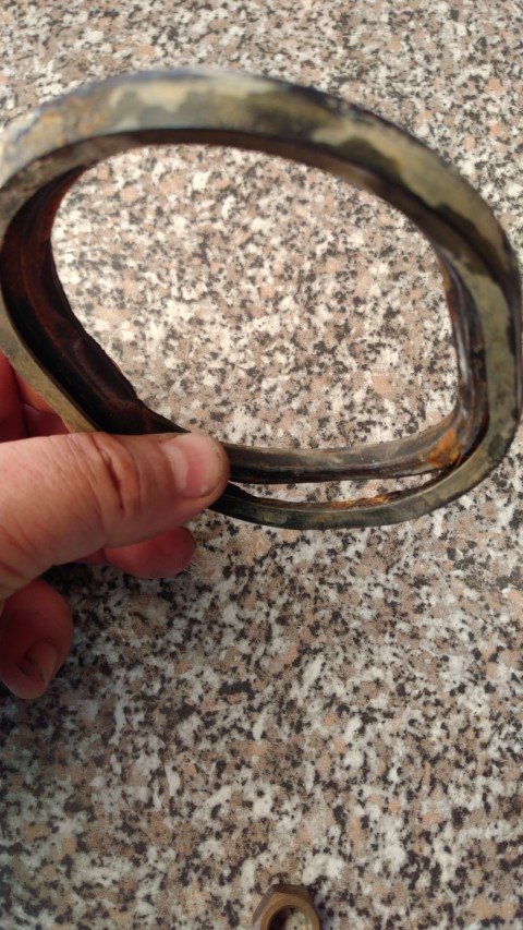

Дойде им реда, днес оправих и двата бойлера. За мен проблема идва от острия ръб на елипсовидния фланец. Равнината на фланеца не съвпада с равнината около отвора в балона. Ако не е сложен уплътнител фланеца контактува с ръба си към балона. Това е окей по отношение на по-лесното уплътняване, но съчетанието между острия ръб и относително тънката гума точно на това място плюс налягане от 8 бара при цикъл загряване буквално реже уплътнителя. След като го среже налягането го избутва навън и бойлера протича. Бутнах със шкурка ръба и се надявам този да издържи повече. Както и предположих, за мен тук има конструктивен недостатък или не точно оформяне на равнината около щанцования отвор на дъното на бойлера спрямо фланеца.

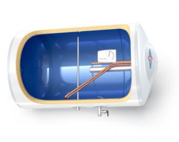

Отварянето ми позволи да видя и как е решено водоподаването и водовземането. За разлика от вертикалните тук няма пласмасови тръби, всичко е с метални. По големия проблем е че реално нагревателя се намира на около 15см от дъното или с две думи в този 50л. бойлер поне 10литра не се нагряват, защото остават под него. По долу давам снимка от разрез на бойлер Теси. На нея се вижда че този бойлер е разработен и мислен да бъде хоризонтален бойлер.
thumb_350x0_BiLight-GCH (Small).jpg (29.71 KиБ) Видяна 2965 пъти
А моя тип бойлер на Елдом си е АДАПТИРАН вертикален бойлер на който са променили само тръбите за подаване и вземане на вода и са го кръстили хоризонтален. Дори термометъра му е завъртян като за вертикален. Принудих се да му изкривя нагревателя за да загрява и най долната зона. В обобщение мога само да кажа - не си купувайте тази измислица! Ей го "красавеца"
