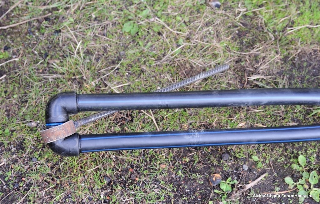

Исках да питам някой ползвал ли е или виждали ли е да се продават фитинги за лепене на полиетилен да речем на 32 мм ?
Питам евентуално за 180 градусово коляно, което за се ползва за термопомпа Земя -Вода.
шоп - майстор
пет фев 22, 2019 2:50 pmspeka_rs написа:
Добър въпрос. Със сигурност има фитинги за 180 градуса. Руснаците масово ги използват за вертикални сондажи захранващи ТП. Не съм фен на такива ТП и не съм търсил. Може и да ги има в БГ.
По-евтини са колената на 90 градуса. Руснаците пак масово ги използват, защото са още по-евтини и издържат над 10 бара налягане.
П.П.
Ако питате за какво е желязото със скобата...за него се закача тежест дълга 2-3 метра от желязо и пълна с бетон. Тегло над 50-70 кг
Инак няма как да се потопи U тръба на дълбочина 70-80 метра.
шоп - майстор
ето ги и на 180 гр
Ф32
speka_rs - майстор
Тези фитинги съм ги виждал по снимки, обаче в нашата страна не съм ги виждал.
То и аз не съм много фен на такава термопмпа, ама просто ако нямаш на нормална дълбочина вода и трябва да копаеш 50 м надолу и след това и сериозна сондажна помпа и накрая не се знам какво ще постигна. За това предпочитам да си направа земя-вода със няколко сондажа по 20 метра. Но се чудя дали да ползвам 32мм полиетилен или DN12 гъвкава неръждавейка.
шоп - майстор
пет фев 22, 2019 5:40 pmspeka_rs написа:
Задължително полиетилен!!
Неръждавейката в случая няма да има нито едно предимство. Една случайна питингова корозия ( точкова ) и всичко отива по дяволите.
speka_rs - майстор
Като неръждаема стомана не трябва ли да я пропуска корозията ?
И все пак имам такива серпентини натопени във вода от 4-5 години и нямат грижи, защо да имат проблеми в земята уплътнени със бетон покрай тях?
