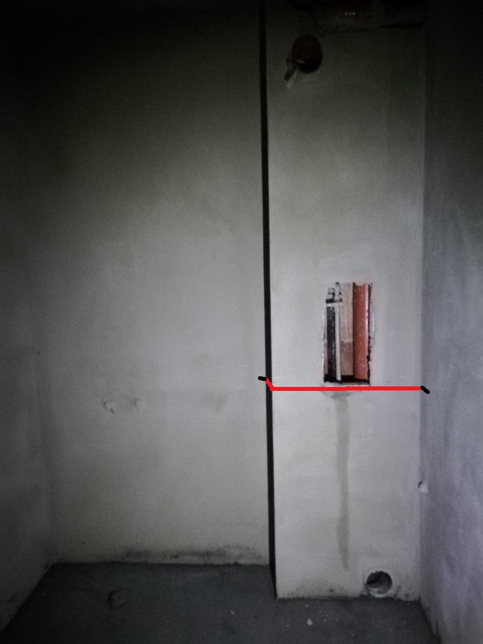

Предстой ми поставяне на стуктура за вграждане Виега в банята.
Но се замислих, че ревизията ми е опакована с 5cm YTONG. Прикачвам снимка да е по-ясно.
http://prikachi.com/images.php?images/886/9501886g.jpg
http://prikachi.com/images.php?images/885/9501885Y.jpg
Има ли възможност да се монтира върху тези 5 см. Също така ако закрия част от ревизията, проблем ли е?
Доколкото знам, трябва да има около 120 см за монтаж.
Благодаря на всички отзовали се.
jekasus - майстор
Понеже неизвестно, как е монтиран итонга/апартамент ново строителство?/
Купуваш профил UA 50мм, три пети, 6 болта и гайки 8мм/за пети/, два болта и гайки 10 или 12мм за горния крепеж на вградена структура, няколко самопробивни винта и 4 дюбела, които подхождат за тухли Поротерм.
И монтираш профила на височината на горния крепеж на структурата.
От тясната страна вкопаваш профила вътре в итонга, петата вкопаваш в мазилката. и закрепваш вече в стабилна основа горния крепеж на структурата.

Ако монтирам на дясната страна мисля, че прекалено ще смали и без това малката баня, а така гледа към врата (откъде съм направил снимката).

С малко къртене, може да се извърти тройника на щранга за канализация и структурата да се монтира плътно към стената, ако тази стена е 280мм, то и структура за зазиждане може да се монтира и ще изглежда така.
Дори в малките бани доста неща могат да се направят.
