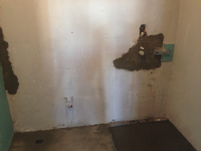

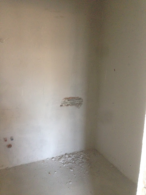

Предстой ми ремонт на ново жилище, но за съжаление вече е нанесена мазилката и циментовата замазка на пода. Има ли възможност да се монтира душът без да влизам в допълнителни приключеие (Може ли да се направи само малка "дупка" за смесителя?)? Също така ако искам да сложа линеен сифон, ще се усложни ли много целият процес?

Да не те плаша, но ще се усложни със сигурност.. Виж в тая тема какви са терзанията.. viewtopic.php?f=22&t=61203

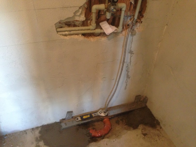

Нищо сложно - къртим - монтираме - замазваме.
IMG_1775 (1).JPG (47.17 KиБ) Видяна 1583 пъти
И при старото, и при новото строителство важно да се отворят всички снадки на канализацията в замазката и да им се направи проверка . Щото преправенето ще бая скъпо...
