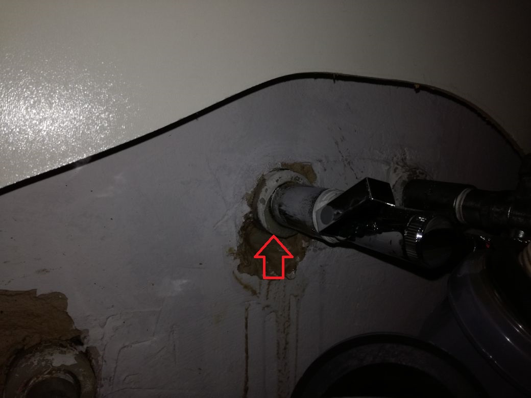

Искам да ви попитам за мнение по отношение на малък теч, който е възникнал от връзката между извода за топлата вода в кухнята и тръбата с резба?
В момента само малко капе и се стича по стената,поради което мазилката е издълбана. Не мога да преценя доколко операцията по натягане или развиване на тръбата е безопасна с оглед на това да не стане по-лошо ако се счупи тръбата и остане в извода.
Какво бихте препоръчали в дадения случай? Прилагам снимка за по-нагледно.
Благодаря предварително.

Виждам тефлонова лента, значи цялата операция за пренавиване ще е безопасна.
Преди да навиеш новата лента, надери с ножовка резбата на удължител - така "захапва" между резбите...

Ако ти е зор да го надереш, може леко да го стиснеш с зъбите на тръбния ключ.

Добре си постнал снимка, ала на мен снимката не ми помогна достатъчно в ориентацията.
Коя тръба да се счупи :? Какво излиза от стената? Прилича на полопропиленов накрайник с резба. Ако да резбата на накрайника каква е външно или вътрешно по диаметъра. Какво е навито към накрайника (поцинкована муфа ли)?
Да не е ползвано парче тръба с резба, вместо нипел м-у накрайника и муфата?
Ако да, защо кранчето е навито в муфата, а не директно в РР фитинг?

Живея под наем и заварих апартамента в следното положение. Тръбите за топла и студена вода в кухнята се показват много малко от стената и изглеждат така: http://www.vikpomosht.com/snimki/701471406.jpg
Доколкото разбирам това са полипропиленови тръби с фитинг и върху него е навит нещо като удължител: http://www.shop.bg-maistor.com/images/s ... ezba-1.jpg
И вече върху удължителя е навит кран с тефлонова лента. Нямаше проблем до момента, когато забелязах, че от връзката между тръбата за топла вода и удължителя е започнало да капе.
Не мога да преценя доколко този удължител е клеясал и ако го завъртя да не се счупи резбата и да остане в тръбата.
А варианта да навия някаква водоустойчива лента, където е теча, не ми се струва много удачно, тъй като тръбата се подава много малко от стената и няма как да се захване добре.

Като разгледах снимката на лаптопа (вижда се по-добре от таблета), това което е навито в полипропиленовите фитинги е удължител. Може да е ползван за преход от 1/2" към 3/8". По снимката не мога да се ориентирам, дали е така.
Но приличат на нови и се предполага, че няма да се скъсат при развиването.
По-гадния проблем, е да не е спукана металната вложка с вътрешна резба (на снимката, която си прикачил "701471406"), че тогава ремонта ще е гарантиеано по-гоуем и с къртене.
Трябва да се има в предвид, че някои ВК фитинги са с конусна резба (това, което е на другата снимка "тръба с резба") и там стягането води до спукване на вложките.

В последния пост съм прикачил снимки от други сайтове за ориентир, но доколкото виждам в моя случай удължителя не е използван за преход, а само за удължаване. По принцип апартамента е ново строителство и предполагам материалите още държат, но кой вариант ще е по-удачен: да завия още малко удължителя, за да стегне и евентуално спре капенето или направо да го развия, сложа тефлонова лента и отново завия.
