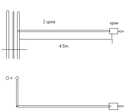

Моля за съвет, имам оферта за подмяна на хоризонтални щрангове в стандартен 8 етажен блок, но не съм видял че офертата не включва тъбата, която идва от общия кран, на въвода в сградата до хоризонталните тръби, който ще бъдат полипропилен.
Въпроса е имали смисъл да се смени това парче около 5 метра 2 цола поцинкована тръба?
Колко би струвало с полиетилен? - (тези черните дето ВиК полага подземно)-като им гледам цените, в-пъти са по евтини от полипропилена(2.90-1метър <11.30-1метър-фи=63мм), се чудя защо не се работи с тях.
Колко би струвало с поли-пропилен?

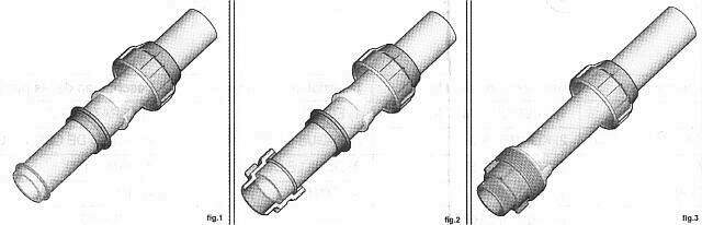

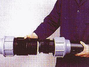

Ако има някой, който има отит в монтаж на полиетилен нека да сподели технологията - полагане, линейни разширения, моменти на стягане на щуцерите , особености и др. Приложено слагам няколко снимки на полиетилен части и тръби и бледо подобие на схемата на разположение на тръбата.
Дайте съвет за оптимален вариянт.

Важно уточнение става въпрос само за студената вода, защото скоро (или не толкова) ще сменят абонатната станция и тогава ще се прави другата връзка към хориз.щрангове.

Искаш дате убедя да го правиш с полиетилен или да го правиш с полипропилен?
При положение, че цената ще се дели на 20 ( колкото евентуално за апартаментите ) си го направи с ППР. За полиетилена ще ти трябват верижни ключове, а и той е за външен водопровод.
