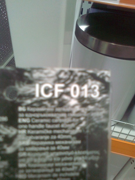

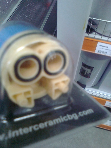

Преди време се повреди смесителя в кухнята, започна да вкарва топла вода дори при положение 100% студена. Сменихме механизма, но за момента се намери само един модел от същия размер и след смяната дръжката се мести доста по-трудно от преди. Наскоро пробвах да потърся същия размер механизъм, намерих в Практис каквото трябва, но на пипане ми се струва, че пак върви трудно. Не съм съвсем сигурен, защото на мивката има по-дълго рамо от ръкохватката и може да е леко с него. Прикачил съм снимки на това от Практис. Не ми е много ясно това Интер Керамик някакво българско брандиране ли е или има конкретен производител със същото име. Въпросът е има ли други марки механизъм със същия размер и по-плавно движение. Ако Видима имат съвместим механизъм е най-добре. Целият смесител мисля, че беше Интер Керамик поначало, но изглежда оригиналната повредена част е била нещо по-различно от продаваното в момента под тази марка. Ей това трябва да е нещото - 40мм го водят като размер.
