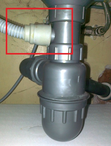

Какъв диаметър тапа/капачка трябва за затваряне на отклонението посочено с червено и откъде може да се намери? Трябва да се махне маркуча, а тапата вероятно е изхвърлена. Търсих в Практикер и Практис, но не намериха нещо такова.
zz_stefanov - майстор
Какъв размер е, ми измери го. Ние как да кажем.
Виж вертикалното на което е това отклонение с какъв размер е и дали не може да се замени с тръба ф32 или ф40 примерно.
kozl - майстор
Ако този маркуч на снимката не ти трябва провери каква монета ще влезе с набиване в гумената му част, а останалото от гофрирания маркуч изрязваш и те ти тапа.
LazarGanev - "Велик майстор"
Мисля, че е ф25. Има мисля такива капи ПВЦ за лепене, но може да ползваш парче от маркуча (или друг маркуч от пералня), затапено с чеп
