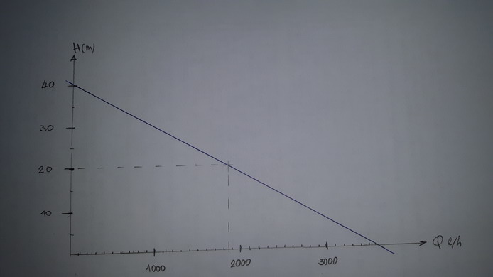

Владо то като няма (H-Q) диаграма, на кой дебит да вярвам. В скромните данни има максимална височина на напора, при която дебита е =0 и максимален дебит, при който напора е нула. За тези две точки от кривата моем да прекарам (интерполирам) само една права и те:
H-Q line.jpg (28.05 KиБ) Видяна 1817 пъти
и по тази права излиза примерна работна точка при напор 2 бара- 1850l/h.
