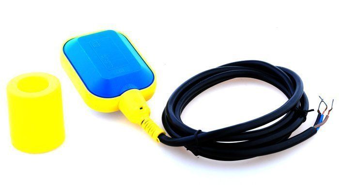

С едно табло може да се справиш и с двете задачи. Пълненето на резервоара контролираш с електрически поплавък, а сондажната помпа защитаваш от работа на сухо с електроди за ниво.
шоп - майстор
Може да минеш само с една потопяема помпа и контролно табло. В него има защита от работа на сухо.
Ако имаш дебит на сондажа не ти трябват бидони, поплавъци и втора помпа.
Само пресостат и РС.

Нз дали няма свърши дебита затова искам съд.... Но не ми е ясно как стават нещата да спира сама като се напълни и да спира ако свърши водата в сондажа
шоп - майстор
ср ное 17, 2021 6:09 pmvenci.ivanov22 написа:
Стават с това
