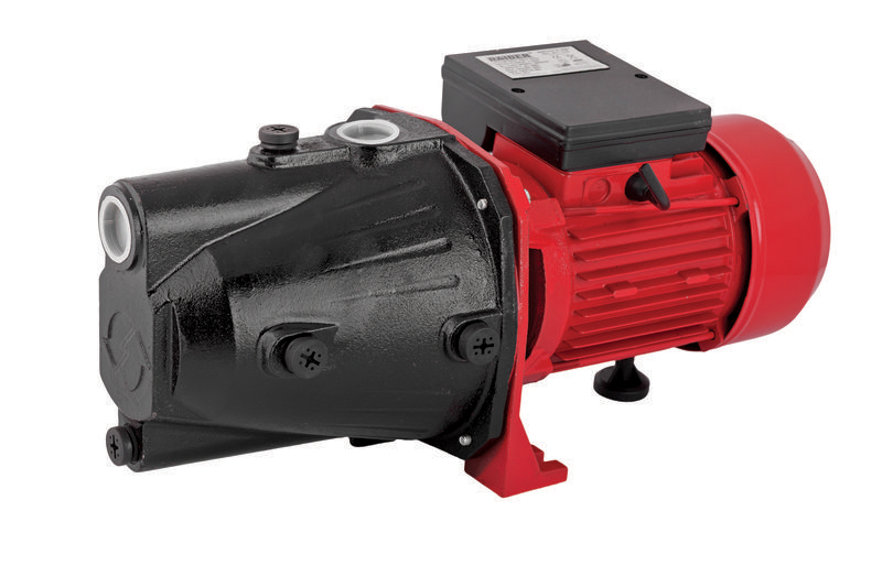

Здравейте. Ситуацията е следната. Имам вила на около 90 м от течаща рекичка. До вилата имам денивелация някъде около да кажем 40-45 градуса най много. Понеже кладенците ми имат по 400 л вода и свършват, съм решил да прекопая и да пусна една тръба 25 или 32 мм до вилата, но срещам трудности в технически план, относно помпата, която да си взема. Дайте някакво предложение в ниския и средния ценови клас, който да ми свърши работа. За предпочитане да е електрическа помпа за външен монтаж - потапящите са за прекалено чиста вода и с тези характеристики са скъпи, а и трябва да я монтирам във водоизточника и да сложа охрана да я пази:) От евтините центробежни помпи с по голям напор са моделите, като този на снимката - 1", но им дават макс напор 45-60 м, като тези с 45 м дебита е 60 л/мин, а тези с 60 мнапор - 40 л/мин....
Според вас тази помпа ще се справи ли, примерно ако я смъкна на 3/4". Някъде четох, че можело да се монтират една след друга, като изхода на едната влиза във входа на другата и да работят последователно, като по този начин се вдига напора....но пък тук едни специалисти ми казват, че не се правело така, а с междинен резервоар....
