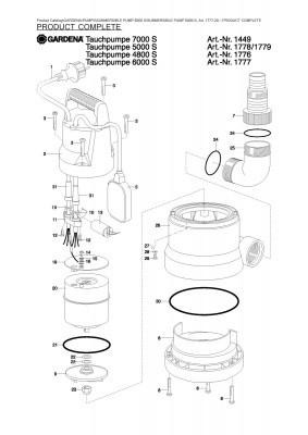

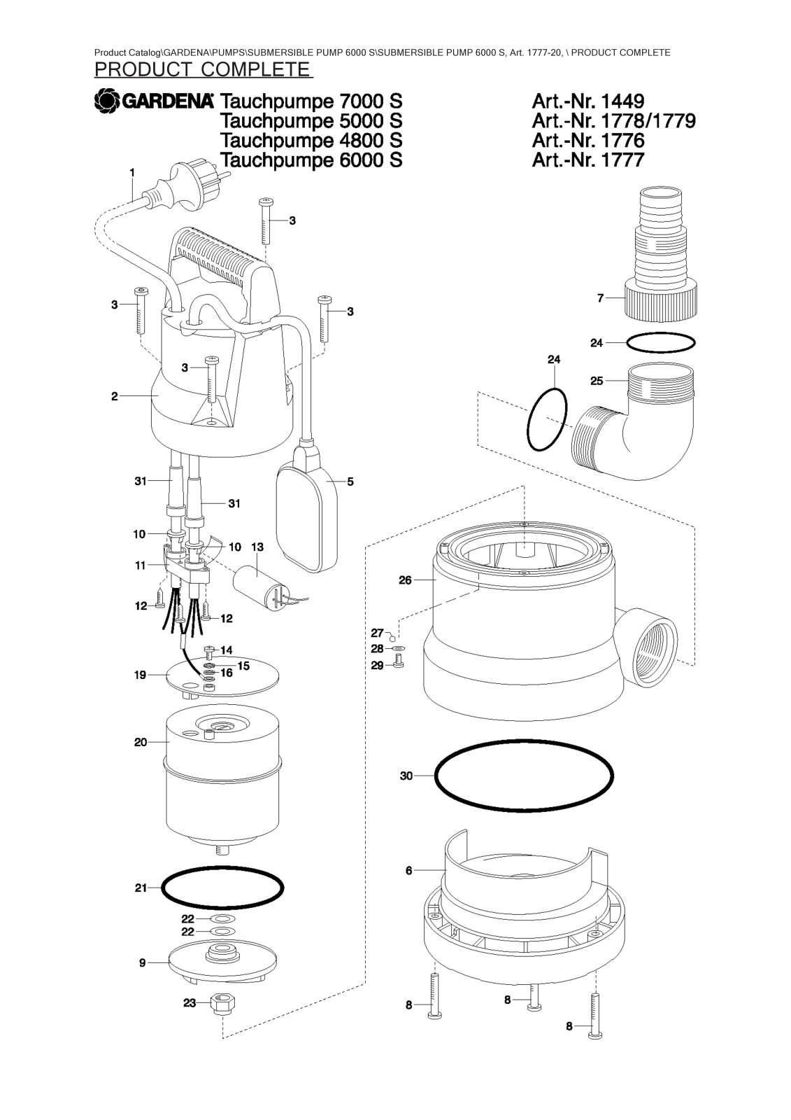

Имам тук една помпа Gardena 6000, art. 1777
Успях да я разглобя, но мотора не ми е ясно как се разглабя, някой знае ли?
dragozow - майстор
Тия направо ги заменят до като са в гаранция. Нямат челно уплътнение и горят като се разшири един гумен пръстен от много работа. Много от нещата им са така, ползваш и хвърляш.
nеwage - специалист
dragozow написа:
И все пак, как се отваря?
dragozow - майстор

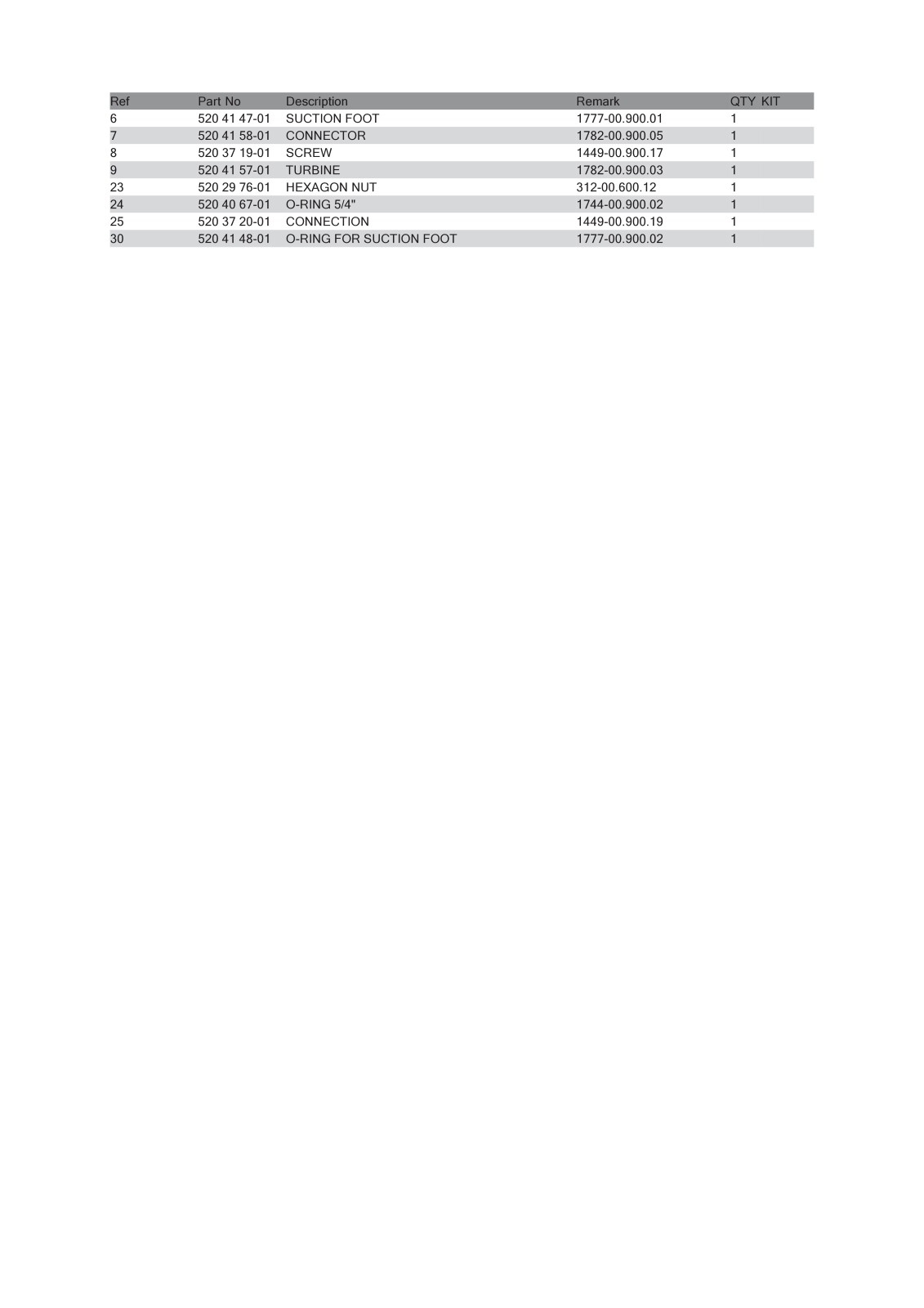

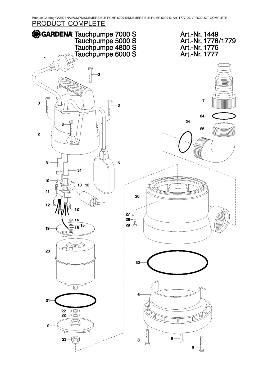

Не се отваря, поне според Gardena, виж за някаква пресовка дали има, но дали ще я направиш по същия начин не е сигурно. 19 и 20 позиция от схемата не се продават като резервна част, ползваш и хвърляш. Виж схемата в прикачения файл.

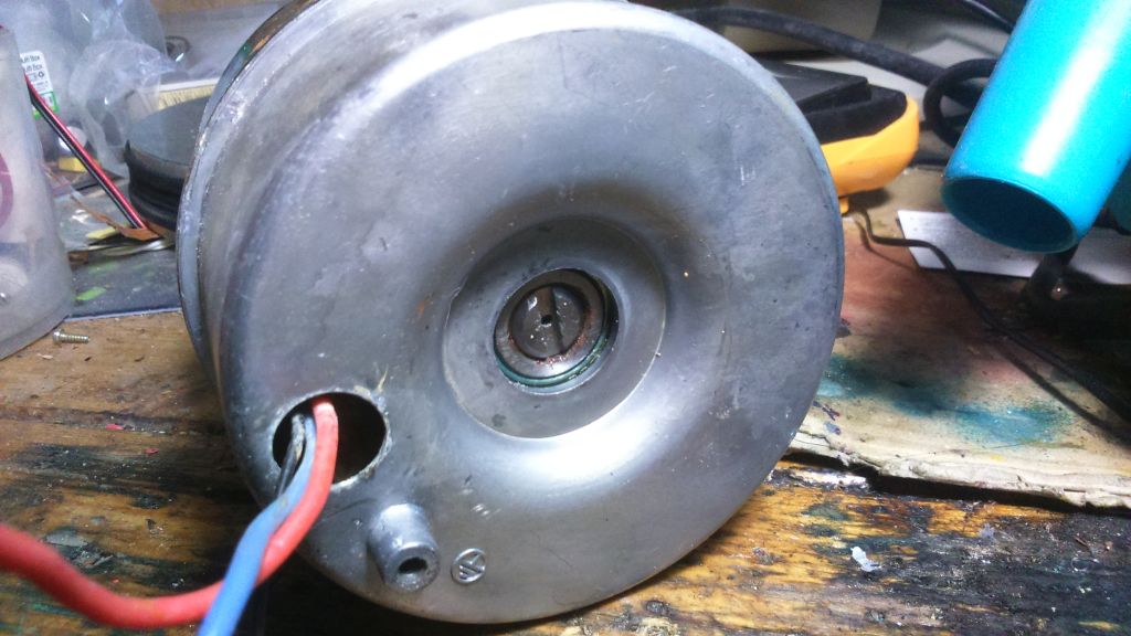

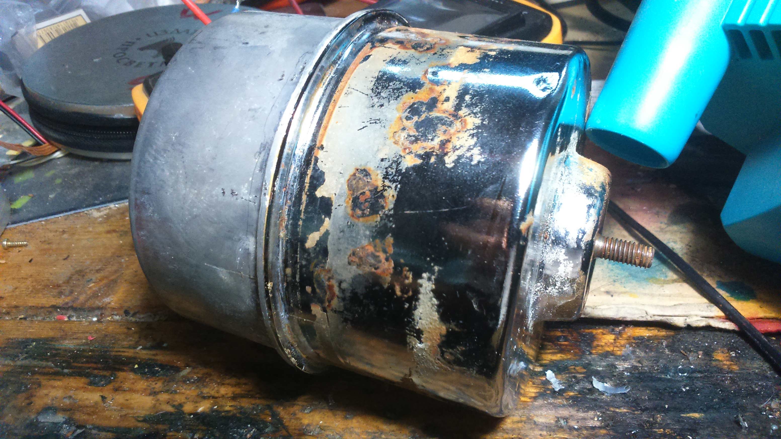

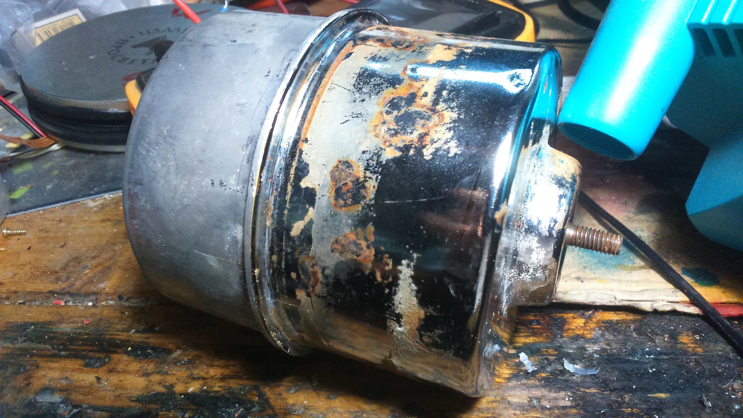

Andri01 - майстор
Срязване с ъглошлайфа внимателно по пръстена
За да извадиш бакъра от тъпата китайска помпа не е необходимо да е толкова внимателно... :-D
mirochukov - напреднал
Дали има бакър в нея? :?
nеwage - специалист
Благодаря. Няма да се занимавам да я правя, не си заслужава, ще я дам на вторични. А и като гледам, от кабела ще излезе хубав удължител.
Е поне я отвори де че да видим какво има вътре...
Може пък на друг да му е от полза.
