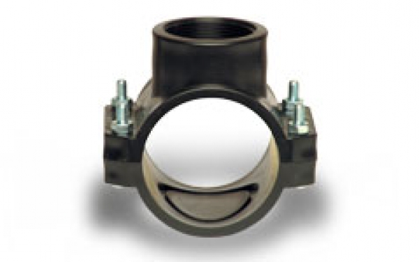

Бих искал да направя разклонение в горната част на сондажна тръба, което да изглежда по този начин: https://www.youtube.com/watch?v=MczTztfx5y4&t=2s Размерът на тръбата е 140мм и в магазина не можаха да ми предложат разклонение с този размер. Бихте ли споделили ако някой от вас е правил подобно нещо какви ВиК елементи ще са ми нужни, за да го направя. Благодаря предварително
krasi92 - майстор
Този размер тръби е нестандартен и едва ли ще намериш разклонение за този размер.
Да, такова разклонение няма. По-скоро си мислех ако е възможно да направя дупка и да използвам полиетиленов мъжки нипел, който да захвана с гайка и уплътнение от вътрешната страна, а отпред да сложа тръбата. Водата която ще минава няма да има налягане, просто не трябва да тече около тръбата. За съжаление на видеото не се вижда как точно е захваната тръбата. Ако имате идеи как може да стане ще съм благодарен.
Може би нещо подобно на начина на закрепване на пластмасова канела за бидон
nilro - специалист
Скоба с вътрешна резба за полиетиленови тръби
140 х 1”
140 х 1 ¼”
140 х 1 ½”
140 х 2”
140 х 2 ½”
140 х 3”

Има ПВЦ тръби ф140 и фитинги за тях макар и по-рядко използвани. Бях търсил за вкарване в каменинова тръба с вътрешен диамеър ф150.
Виж: какво предлагат в:
-магазини и дистрибутори на Wavin, Pipe Industrial, КДН.
-виж в магазина на Юроком 2000 в София
-магазина на трамвайната спирка Павлово в София.
Има една система за индустриална канализация, където гладки тръби и фитинги се съединяват със скоби от неръждавейка с гумено уплътнение.

Благодаря за отговорите. Ще потърся водовземната скоба
