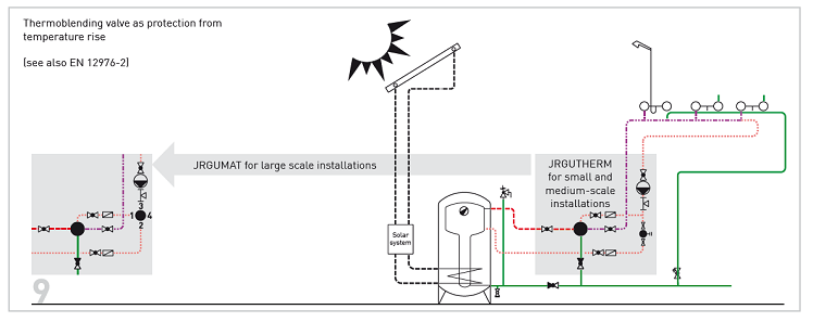

Имам соларен бойлер Sunsystem SN300 л с две серпентини и рециркулация на топлата вода с помпа с Grundfos адаптивна. Бойлера си има изход за рециркулация. Лятото често се случва бойлера да се нагрее до 70-80*C което създава опастност от изгаряне с водата му. Искам да монтирам термосмесителен вентил на изхода на бойлера и да огранича температурата на водата на 50*С.

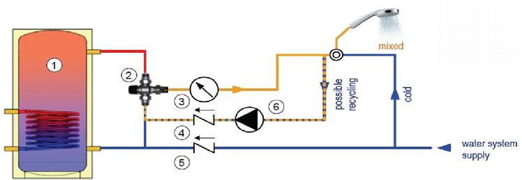

Как е правилно да се свърже такава система така, че да има минимални температурни загуби. Не искам миксираната вода интензивно да охлажда бойлера с рециркулацията.
Намерих две схеми. Едната е от ценовата листа на магазин thermoeconomic
6-та страница.
Другата е от вентил JRGUMAT 9-та страница схема 9. Тази схема има освен вентила JRGUMAT има два вентила регулиращи дебита на рециркулацията. Единия е с термо затваряне. Проблема е че тоя JRGUMAT струва колкото бойлера. ~1000 лв.

Първата схема си е добре според мен. Загубите ти винаги ще се толкова, колкото да покрият отдадената топлина в стените....нищо повече. Те и в момента са толкова. Няма как да циркулира студена вода в бойлера, щото няма от къде да дойде. Т.е. има от къде, но няма къде да отиде...

djendov - специалист
Аз казах, че първата предложена схема е достатъчно добра и нищо повече няма да губиш, от колкото в момента. Рециркулацията на бойлера няма да я ползваш и си готов.
В предложения от теб вариант, с използване на рециркулацията имаш проблем: След като затвори термосместатичния смесител, на помпата ще и се наложи да върне водата през рециркулацията в бойлера, и да я изкара през "Входа на бойлера за студена вода". От там => пак към термостатичния смесител. Лошото е, че така циркулирайки водата, пак ще се нагрее от бойлера и въпреки, че термостатичния е затворил, ще се вдигне температурата в тръбите над 50-те желани градуса и ще обезсмисли упражнението.
Според мен изпълни първата схема, без да използваш рециркулацията на бойлера и си готов.

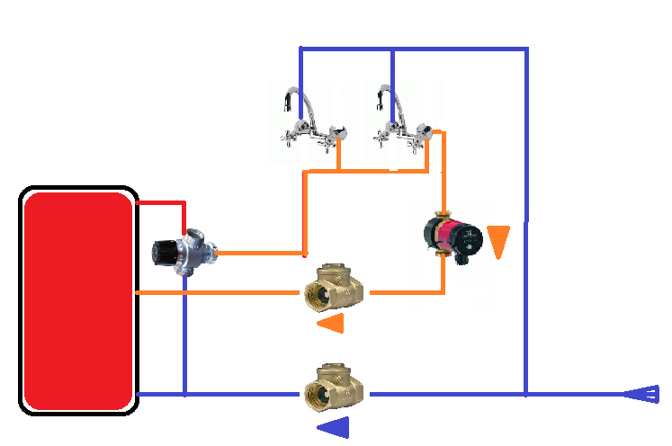

На първата схема в първия пост има опасност в термостатичния вентил да постъпи гореща вода на входя за студена. След като твоя бойлер е с допълнителен отвод за циркулация има ли подобна опасност? Ако да добави още една ОК м-у входа на студената вода в бойлера и разклонението към термостатичния вентил.
Това за загубите не можах да го схвана. Може би циркул.помпа трябва да се пуска по Т, т.е. когато има в бойлера топла вода примерно >50 гр.

Ако разгледате схемите които дават със смесителя JRGUMAT ще видите, че изобщо не са елементарни.
Вентила има отделен вход за рециркулацията.
Най-вероятно за да осигури пропускане при липса на разход на вода.
Слагат на връщащата от рециркулацията двупътен термовентил който затваря на някаква температура и ограничава дебита на рециркулацията.
Така трябва да поддържат постоянна температура на рециркулацията с минимален дебит.

По първата схема мисля, че рециркулацията ще почне да върти и през входа на студената.
Там има най-ниско съпротивление. Термомиксера е по-затворен примерно. Ще почне да пълни бойлера отдолу с топла вода и да го омешва. Те затова оставят извод за рециркулация високо на 2/3 от височината на бойлера. Там водата е гореща.
По третата схема като е включена рециркулацията помпата ще бута водата и през студената и през топлата тръба. Повече през топлата защото тя естественно се качва нагоре. Дори да движи през студената бойлера долу рядко е много топъл и ще осигури по хладна вода за миксера.

Според мен можеш да изпълниш простата система от първия пример. Един трипътен и си готов. От време на време, като поизтине циркулиращата вода, трипътния ще завърта 2-3 литра през бойлера докато се вдигне над 50 градуса и после пак ще си върти само в тръбите. Няма къде да се загуби тая топлина, че да върти помпата постоянно през бойлера, да омеша водата и т.н.
Температурата в тръбите е над 50 градуса. Трипътния е отворен и върти през него. Температурата пада, трипътния затваря, водата тръгва по ппътя на студената вода. Завъртат се няколко литра и пак отваря трипътния. Тогава водата започва да се движи по пътя с най-малко съпротивление - в кръга с тръбите, без да бута бойлера.
И най-важния момент: Когато водата трябва да завърти през бойлера, да навакса малко температурните загуби в стената, тогава малко топла вода влиза в долната част на бойлера, а малко студена излиза от горната част на бойлера.
