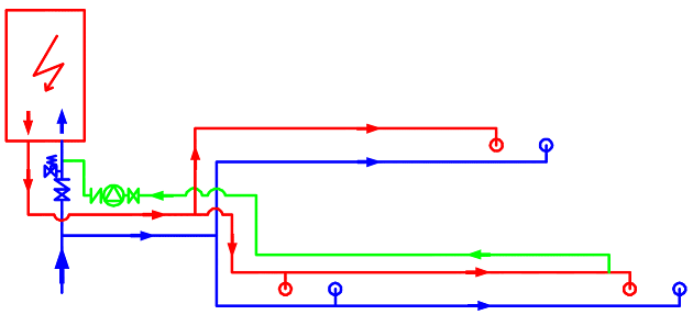

отскоро имам нов апартамент на последен етаж и тъй като съм решил да сложа бойлер ще ми трябва помощ за правилното реализиране на щранга за топла вода.
В апартамента има две бани и една кухня. Бойлера ще бъде разположен до едната баня, така че за там не виждам проблем.
До втората баня ще има тръбен път от около 4-5м а към кухнята около 9-10м.
Затова си мисля ще трябва да осъществя и циркулация на топлата вода.
Знам че трябва помпа, но друго нищо, никога не съм се занимавал със система за циркулация на топла вода.
Какво всичко трябва да се предвиди и как най добре да се осъществи?
Благодаря за отговорите предварително.

Още една тръба до отдалечените консууматори, свързана с топлата вода преди консуматора (циркулационна тръба). Цирк.помпа на тази тръба, в посока консуматор - бойлер и вход в студената вода на бойлера. За да се спазят изискванията на производителя да се запази оригиналния клапан на бойлера, трябва да се добави още един обр.клапан на тръбата за студена вода преди входа на циркулацията.

Амбициозно начинание и има смисъл. Надявам се да споделиш как се е получило.
В общи линии такава е според мен "примерната схема", но си има подробности.
