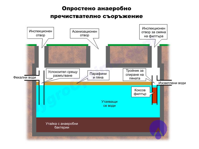

Не можах да намеря много по темата.Става въпрос за къща-6 човека.Ако някой е правил, моля да сподели. А и идеи разбира се

И мен ме интересува ама за повече човека,мисля си вариант да ископая кладенец с гривни ф800 с дълбочина около 10 м. и на дъното да пусна перфорирана медна тръба и с компресор от хладилник да пускам въздух да бълбука за да могат да живеят бактерийте.Ама това е само като идея ,ако има специалисти нека се прознесат.

И къде ще отива течността.Гледал съм по руски сайтове.там ги правят с автомобилни гуми(перфорирани)за да попива в почвата.Но това си е повече септична яма отколкото пречиствателна станция.

Не ли е подобен принципа на работа на локалните пречиствателни станций дето водата се върти и по този начин се вкарва кислород за да могат анаеробните бактерий да се хранят и не се получава миризма от гниенето,а излишната вода ще я изхвърлям в близкото язовирче което ми е на 50 метра.

Напротив - проста е. Стига да знаеш, какво да правиш, а да не копираш сляпо разни недомислици с автомобилни гуми и т.н.
Важно е, разбира се, да си поставиш и реалистично техническо задание. Ако водите се заустват в попивна възглавница, устройството от снимката по-долу е идеално. Но ако сивите води ще бъдат използвани повторно, например за поливане, необходима е доста по-скъпата аеробна пречиствателна уредба.
Максимално опростено, но напълно работоспособно анаеробно пречиствателно съоръжение.
