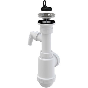

Иска ми се да взема една съдомиялна машина за кухнята, но не съм сигурен дали монтажът е възможен.
Машината ще стои върху плотът до мивката, тъй като шкафовете отдолу не са достатъчно големи. Проблемът
е, че плотът е долепен до стената и няма как маркучите за водата и за мръсната вода да се прекарат зад шкафовете.
Въпросът ми е, има ли начин да се върже за чешмата, с някаква приставка към кранът за чистата вода, а мръсната вода просто да отива в мивката.
Или ще е доста неудобен вариант?

В краен случай пробий отзад плота с една корона и сложи кръгла капачка ( като тия на офис-мебелите, да минават кабелите). Ако махнеш някой ден миялната, ще затапиш с декоративното капаче
nilro - специалист
Отклонение за пералня-ако смесителят в кухнята ти е стенен.
За канала,по-добре пробий плота и го включи в нов подходящ сифон също с отклонение-
