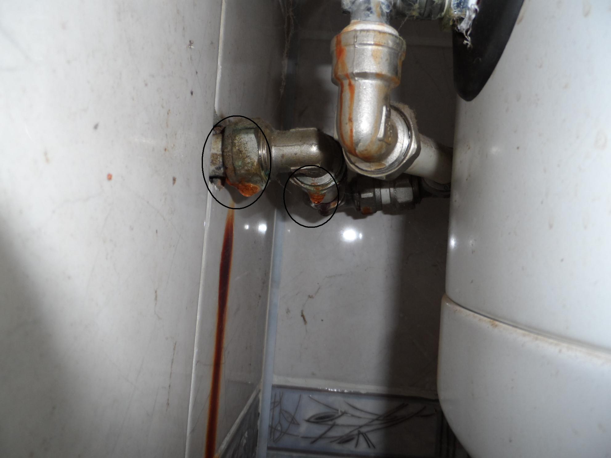

Здравейте, монтирах си парно и всичко си беше добре.Но на скоро, още миналата зима, някои съединения текнаха.Стягах ги допълнително, ефекта беше много временен.Като работи котела не тека( капят), до като не истини водата. Снимах единия теч.Въпроса ми е, с какво най-лесно да спра теча? :?
p.v.x - майстор
Подмени изцяло проблемната арматура.Интересно...когато системата е топла , теча е по малък. Би трябвало да е обратното...системата да дига налягане , ако не ти работят предпазните клапани.
Този ефект може да се получи , когато арматурата на инсталацията е съставена от елементи с различна разнородност на метала , с различно температурно разширение.

Отвий гайката, притисни хубаво тръбата и в край навий малко кълчища, сложи си скобата и стегни гайката, би трябвало да спре да тече. Тотална щета са тия връзки
krasi92 - майстор
Това е основен проблем на тези фитинги-о пръстените им остаряват и трябва да се подменят

Не е съвсем така. Даже някои успешно заместват с тях меките връзки по бойлерите. От тези връзки, аз ползвам само неразглобяемия вид. И ако се наложи разглобяване, сменям само гумените О пръстени, и никога няма проблеми. Така си ги ползвам многократно.Изображение
шоп - майстор
fbr, това е интересно. Продават ли се такива О пръстени?
Имам 4-5 преебани от мен фитинга заради погрешен и пресилен монтаж и така съм ги хвърлил в едно чекмедже.
Преди 2-3 години един италянец ми показа как правилно да ги монтирам и от тогава течове няма.
