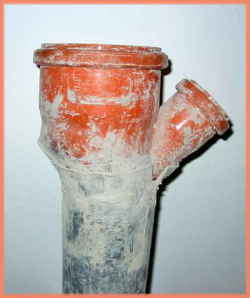

Предлагам на уважаемата публика паметник на майсторското изкуство.
Касае се за редукция 110 към каменинова тръба.
Изпълнител: Любо Майстора от София.
Zена: 40 лева работа (1/2 час) + материалите
Начин на изпълнение: Любо Майстора запали в банята вестник и започна да нагрява червената тръба. След като тя не се стесни, както той предполагаше, започна да я млати с чук и да я реже с кухненски нож, докато диаметърат на тръбата се намали някъде до Фи 50 със силно назъбени краища.
Напъха червената в сива тръба с неизвестен диаметър, облепи богато с ПВЦ-лепило, отгоре замаза дебело с цимент и си отиде.
Особени качеcтва: Силно стесненият просвет на тръбата и назъбените краища осигуряват сигурно задържане на отходния материал и сигурно запушване до един месец.
До запушване обаче едва ли щеше да се стигне, защото Любо остави по ръбовете цепки за оттичане, скрити от цимента, така че съседите отдолу щяха да писнат до две седмици.
Ако някои се интересува, мога да Ви дам адреса.

По магазините продават преходи за каменинови тръби.Този Любо ако се беше заинтересувал щеше да му е по лесно да направи мръсната канализация.Но повече се е стремял да си вземе парите и след него потоп :)

Креатор - Вие сте си виновни . Плаща се след като се свърши работата , и преди наемането се гледа нещо което е правил колегата маистор , или фирмата . Постоянно виждам ВиК инсталации с хиляди подобни връзки -безупречни . Даже съм виждал и такива които правят водна проба . :)
