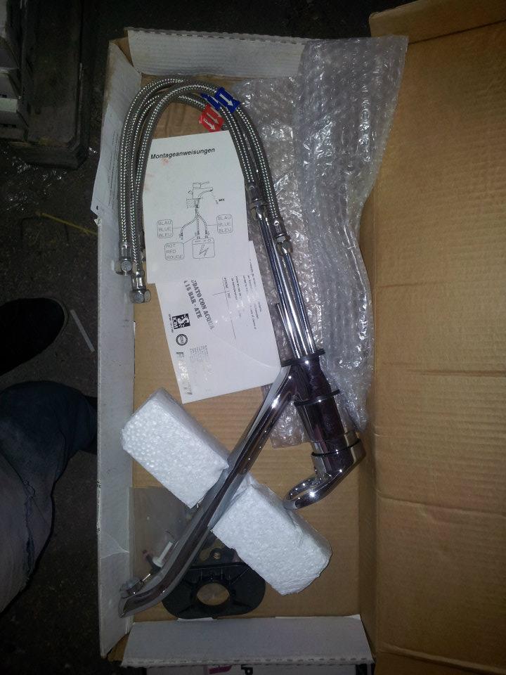

Мисля, че имам такава батерия. Нова е и ми е излишна..Ако става и ако не можеш да намериш, пиши ми на лични.. :partyman:
