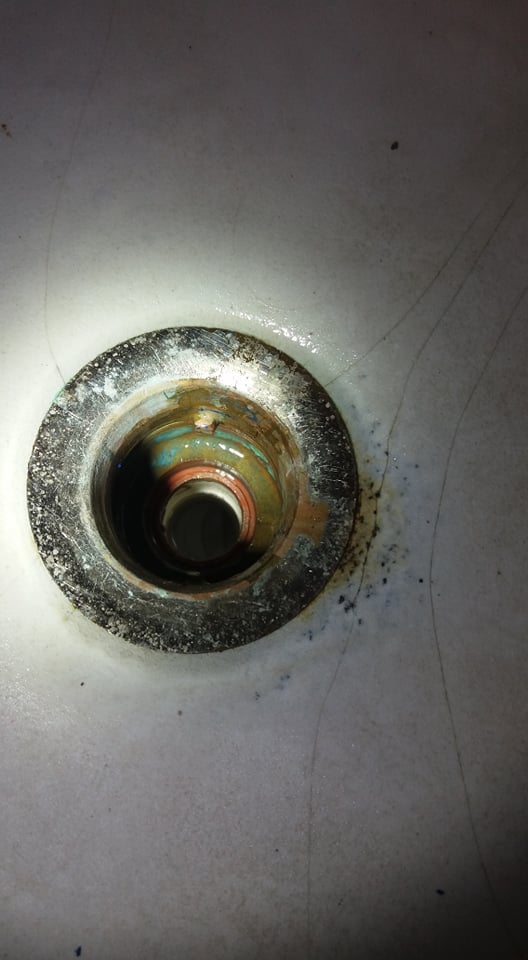

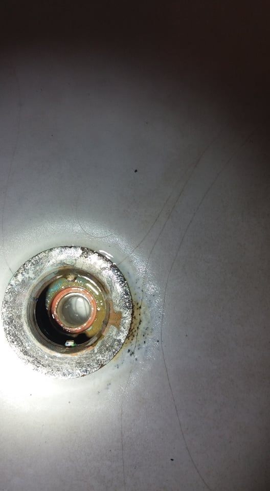

Искам да сваля металния пръстен към решетката на стара вана, който е завит с резба (на снимките), но не зная какъв инструмент е необходим за това, имайки предвид двете издатини, които очевидно са местата за оказване на натиск при въртене. Ще съм благодарна за насоки.
съб юни 20, 2020 5:04 pmDPickard написа:
Всичко, което можеш да вкараш и да законтриш
zz_stefanov - майстор
Отворени клещи или човки.
kozl - майстор
Метална планка от шина с подходящ размер по диаметъра и раздвижен ключ, примерно :roll:
iliya_i - майстор
Ха и аз да дам тъп съвет:

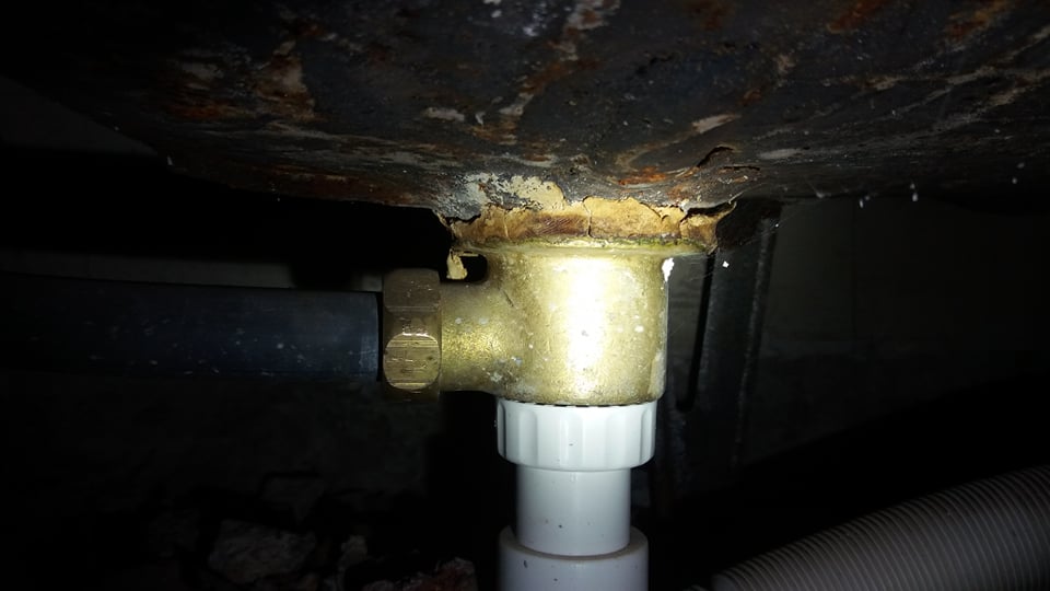

А защо не погледнете отдолу, дали няма една гайка с голям размер, коато връщност трябва да се развие, за да се извади това, дето го снимате отгоре.
Каквото и да има отдолу, а то е сифон, трябва да се контрира чрез тези две пъпки.

Благодаря за съвета (и всички останали!), гледах, разбира се - прилагам снимка. Това, което може да се развие е сифонът и гайката към преливника, но преди него е месингова връзка, която си остава завинтена. От предишните снимки не се вижда добре, но "на живо" е очевидно, че пръстенът отгоре е на резба и когато се развива ще трябва да се законтря тази месингова връзка, иначе предполагам, че двете заедно могат да си се въртят (ако не са се слепили от ръждата, разбира се :)
Пробвах с подръчни инструменти (клещи с остър връх и напряко тръбен ключ), но ми е прекалено трудно едновременно да държа клещите отворени и да въртя. Затова реших, че който е измислил тая система може и да й е измислил инструмент за поставяне/сваляне. Явно не :)
iliya_i - майстор
нед юни 21, 2020 12:02 amDPickard написа:
По лесно ще стане, ако се върти долното, а горното се държи на контра.
При съединение болт - гайка се развива и съответно навива гайката.
Можеш да махнеш тръбите и да хванеш с голям тръбен ключ.
А може да се опита и с нагряване, ама пак на долното, след като се махнат от него всички пластмаси.
нед юни 21, 2020 7:57 amiliya_i написа:
Много смислено и има логика! Благодаря! Ще пробвам и ще пиша как е минало.
nikolov333 - майстор
В краен случай с бургия, може да се "разпробият" пъпчетата, които стърчат с идеята да се скъса пръстена вместо развиване.. :idea:
