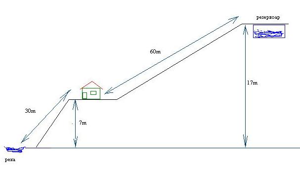

Привет на всички,
Имам вкопан бетонен резервоар около 10 кубика и мисля да го пълня от реката (около 2 метра е широка сега, а лятото намалява до 1). Водата ще се ползва за тоалетна, поливане, строителни работи и може би за миене и къпане, ако не се размъти при преточването.
Разстоянията са на картинката.
Ще ми се помпата да е до къщата, но според това което четох - няма да стане. Ще трябва да я разнасям и да си я прибирам.
В магазина ми предложиха италианска с 2 години гаранция, бронзова перка - към 180лв. (на картинката) - дали ще върши работа? Нямам голяма консумация на вода (засега) и не мисля да поливам плантация за краставици.
Какви филтри да слагам, освен мрежестия на смукателя?
Обратни клапи трябват ли?
Има стар тръбопровод до горе (1/2), ще ми се да го ползвам. Ясно е че дебита ще падне, но ме е страх да не се претовари помпата? Другия вариант ми е да пусна нова тръба 25мм от ония пласмасовите.
Смукателя мога да го топна около 35-40см (има изграден бетонен вир за това)- дали е достатъчно?
Какъв маркуч да взема за от помпата до реката?
Всякакви съвети ще са ми от полза.
Само да спомена, че вариантите с 'Купи си помпа за 800лв ...' или 'Изкопай си кладенец...' за момента не ме устройват.

Ей такава помпа си вземи - самозасмукваща:
Тази, която са ти предложили е по-трудна за пускане. Иначе няма проблеми с вълбочината на вира, нито с тръбата 1/2". Може да пробваш дали ще сазмуче,ама ти трябва смукателна тръба ф32.Може да направиш шахта за помпатапо-близо до реката, ако има възможност и да я заключваш - ти си знаеш.
ivan_v - специалист
Според мен няма нужда да купуваш скъпа помпа. Аз ползвам подобна ( китайска предполагам ) струваща 35 лв. с характеристики:
1'' вход ,1'' изход , 370W , 35л/мин , 3,5 bar..
Ползвам я за захранване на термопомпа (цяла зима без да се спира ).
Относно схемата- ако денивилацията между къщата и повърхността на водата е 7м. помпта може да е в ( около ) къщата. С PVC 32-ка и долен клапан няма да е трудно да я пуснеш ( свързваш всичко и напълваш предварително системата ).

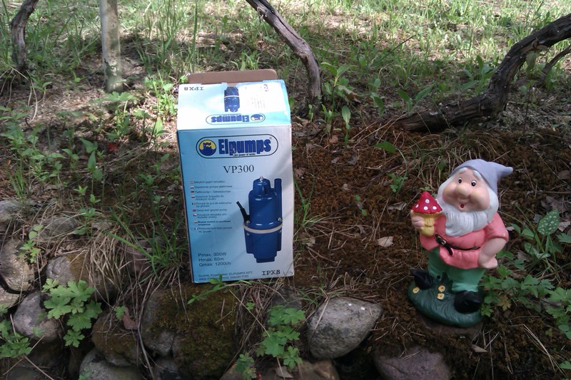

Темата е брадясала, но досега не ми оставаше време, а и нямаше какво да се полива, но тази пролет го почвам.
Купих потопяема вибрационна помпа, надявам се да върши работа. Изхода е 1/2.

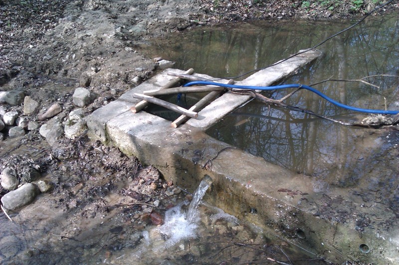

Смятам да заровя PVC тръба, на 30-40 см. и да я използвам за пълнене на резервоара и после за поливане на самотек. Освен за поливане ще захраня тоалетна и душ вероятно.
Колебая се каква тръба да купя - 1/2 или повече? Пълненето явно ще е бавно, това не ме притеснява. Но искам обратно да тече достатъчно.
1. Ако тръбата е по-широка от изхода на помпата, има ли проблем за вибрационна помпа?
2. За потапяне на помпата смятам да заровя един стар варел до потока. Там има ли нещо за което да внимавам?
Това е. Всякакви съвети са ми от полза.
romanpm - майстор
1-Няма проблем колко е по-широка тръбата
2-Желателно да е във вода нон стоп и филтриране на песъчинките , иначе и се скъсява живота :wink:

Дотук добре: помпата дава оклоло 1 кубик на час, колкото си е нормалния капацитет. Лека е, лесно се прибира. Не знам колко ще изтрае, но аз няма да и давам много зор. Водата е съвсем леко мътна, надявам се да се утаи после.
Остава да вкопая 100 метра тръба, да поливам доматите, и после ред салата, ред ракийка :)

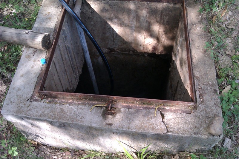

Имам въпрос относно водата в резервоара: Вътре живее някакво водно гущерче - все на дъното стои, като малко крокодилче, а днес извадих удавено змийче. И голи охлюви се намират вътре...
Взел съм мерки тая паплач да не тръгне по тръбата, но с какви химикали да се обработи водата, че хем да става за поливане, хем за къпане?
Навремето в казармата, доктора слагаше едни прахове в цистерните и твърдеше, че водата става и за пиене :)
Krass - майстор
Хайванитът е тритон. Вид саламандър. Обаче с 1 кубик на час ще е голяма мъка напояването.

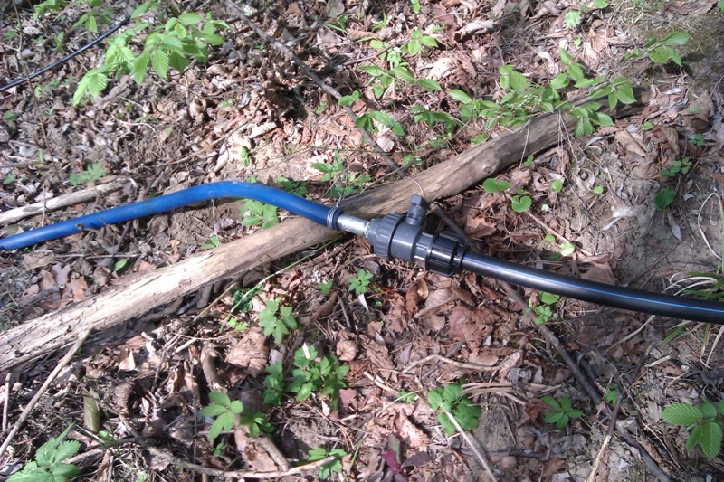

Сега вода имам обаче ми възникват въпрои:
1. Мога ли да сложа бърза връзка долу при помпата? Дали ще издържи на налягането? (около 2-3 бара трябва да е)
