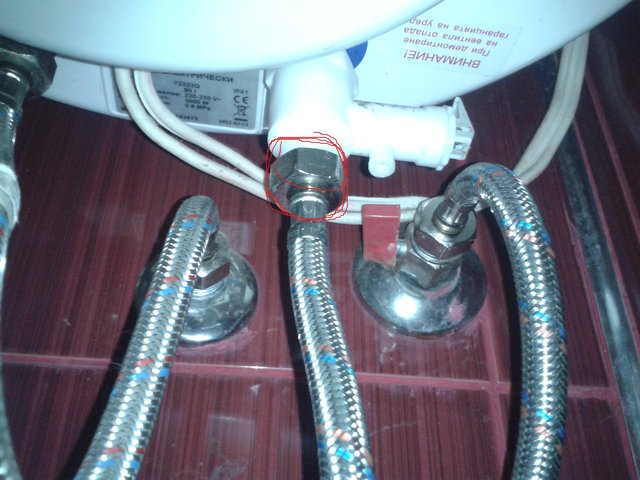

Капе от мястото, което съм оградил. Интересното е че не капе от самия възвратен клапан, а от резбата над меката връзка. Меката връзка я смених и пак същата работа. Мисля да сменя целия възвратен клапан.

stefarata написа:
Да или да навиеш един удължител 1/2. Ако сменяш клапана, запази го, ако бойлера е още в гаранция...

stefarata - специалист
удължител с каква цел? аз имам съмнения, че нещо резбата на възвратния е повредена
koveslav - майстор
Резбата не е уплътнителна.Уплътнява челото на фитинга,на него ляга гумичката на меката връзка.Явно има някаква неравност или шупла.Развий меката връзка и притрий челото със ситна широка пила,по-широка от диаметъра на резбата.Може да импровзираш с парче стъкло и шкурка.Притривал съм така и обикновени поцинковани фитинги със съвсем неравни чела,за да монтирам мека връзка и винаги се е получавало.
LazarGanev - "Велик майстор"
Може да е тръгнала накриво и затова да не уплътнява челно, но дори и да е повредена, като сложиш удължител с тефлон или конец ще уплътни по резбата, а после вече ще имаш перфектно чело за меката връзка

fox_vt - майстор
Тези пластмасови клапани имат много кофти ефект при един неправилен монтаж и се прецаква всичко и разбира се опцията е наводнение.Ако видиш че резбата нещо не я бива директно сменяй със метален клапан.

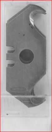

Режи с обратния ръб на НОВ макетен нож.
Ако имаш шмиргел го заточи леко като "орлов нокът"
Режеш, или по-точно "остъргваш" само където е резбата, за другото не е нужно да се мъчиш.
И после отчупваш.
Дано си ме разбрал.
