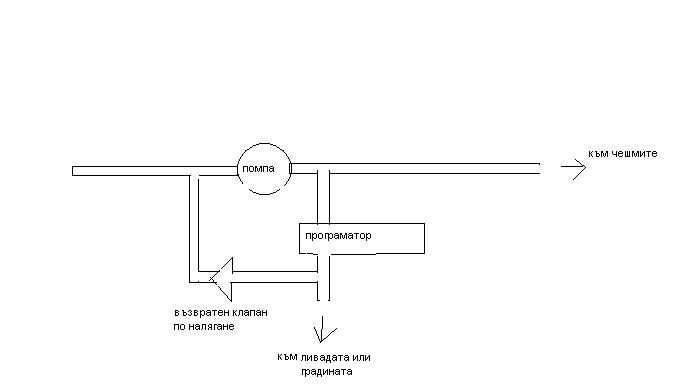

Поливането автоматично? Изпълни следната схема. Така няма да имаш повишен разход на вода
Възвратния клапан да е от този тип, само избираш нужния цолаж. Разглобява се лесно и се слага по силна пружина да отваря при по високо налягане - примерно 1,5 или 2 бара.

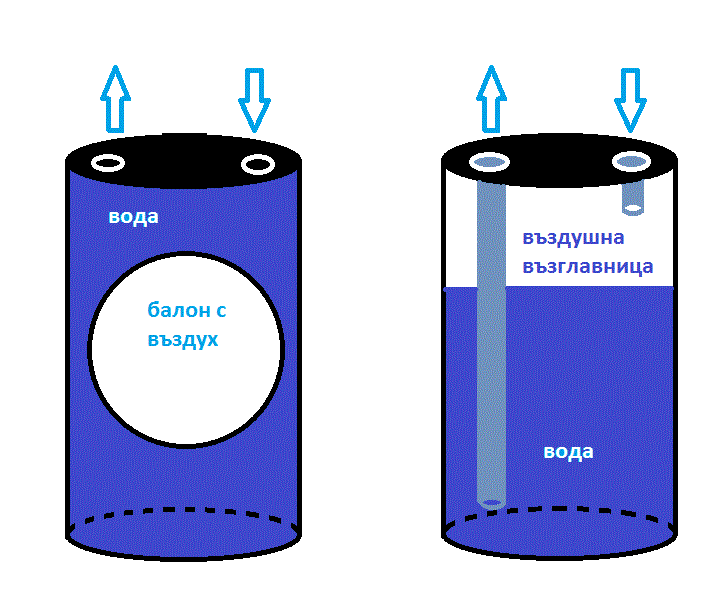

Тъй като имам 200 литров бидон (точно такъв: http://img34.olx.bg/images_prodavalnikc ... snimki.jpg) мислех си дали не мога да го свържа накрая на системата (не преди отклонението за градината, а на 2 метра след него). И или да натикам една вътрешна автомобилна гума, да я надуя до някакво налягане или да оставя въздушна възглавница. Тогава мога да надуя системата и до 5 бара, а след бидона да сложа въпросния регулатор на налягане. Помпата ще пълни вода в бидона, която ще накара въздуха в бидона да акумулира енергия до 5 бара. След това автоматиката отваря клапана и тая бомба иска да избухне в тръбите. Да, ама не, защото регулатора на налягане ще държи примерно 2.2 бара. И така имам един много голям акумулатор на налягане. :supz:
Колко истински ти звучи този сценарии? :?

Не знам дали си виждал какво става като гръмне бойлер, но май ще видиш какво става като гръмне бидон :lol: :lol: :lol:
Снимай клипче като го изпълниш за да не изпуснем купона.
А на регулатора гледай дебита и ако те устройва...
koveslav - майстор

+1!!!! Снощи в бурята спря нета,иначе се бях подготвил да уплаша питащия колега още по-сериозно.....Аз не бих си правил експерименти с нестандартни съдове!!!!
