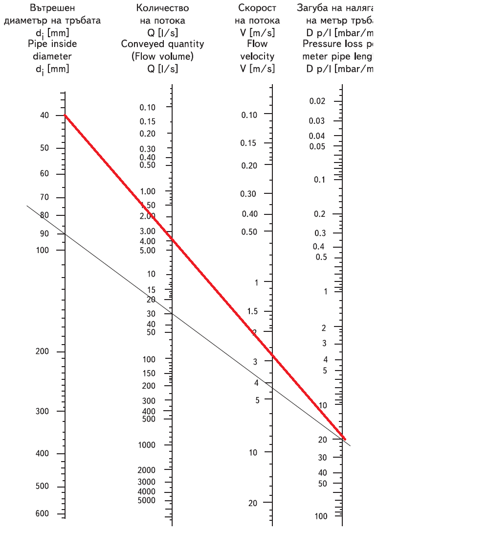

ivan_v - специалист
goodkat написа:
Каква формула използвате за да си изчислите нужния напор на помпата като се вземе предвид денивелацията и разстоянието от помпата до крайната точка на поливната площ?
Напора на помпата трябва да покрива сумата от статичния напор( денивилацията между началната и крайна точка) и динамичните загуби ( определени от триенето на флуида в тръбите и филтъра).
Динамичните загуби се изчисляват, на база диаметъра на трасето ( светлото сечение; дължината му; нужния дебит и пада на налягане във филтъра, който пад също е функция на дебита.
На графиката с червената линия са зададени приблизително данните, който посочваш- 4л/с през тръба 11/2 ( приел съм приблизително, че светлото сечение е 40мм). На теория ще са на лице загуби около 20mbar/m ( 20см на всеки метър)
или около 1,6bar за 80 метра.
