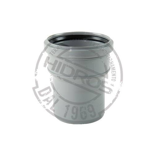

Здравейте, имам нужда от такава <линк> муфа/преход/редуктор от ф110 на ф100, но засега не откривам нищо тук в България. Също друга идея как да си реша проблема е добре дошла.
Проблемът е, че канализацията ми започва от бетона нагоре с дебелостенна PVC-U тръба без муфа в евентуалната ми бъдеща тоалетна. В началото си мислех, че ще отрежа тръбата на необходимата височина, ще я нагрея и ще намуша в нея разклонител за подовия сифон. След тестовете ми обаче с нагряването на едно парче такава тръба, резултатите не ми харесаха изобщо та реших, че трябва да има нещо подходящо за моя случай и се оказа, че има, но тук не мога да го намеря. Ако някой може да предложи друго решение, което не е свързано с нагряване на тръбата да заповяда :).

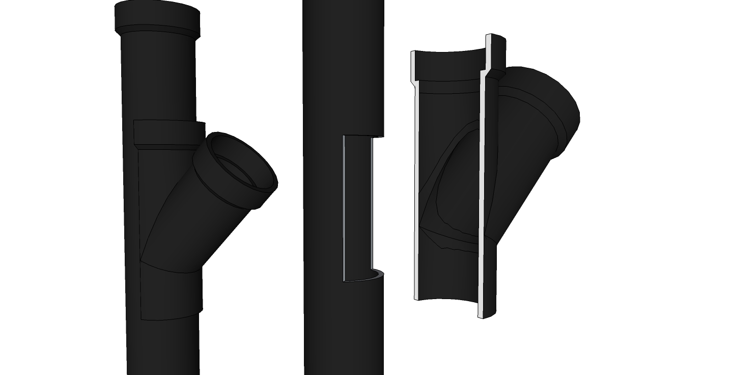

Можеш да срежеш една У-тка с флекс, да изрежеш отвор в тръбата, в която искаш да се включиш и да залепиш парчето с PVC лепило и да го стегнеш.
Но според мен варианта с нагряване е по-добър ... дали проблема не е в изпълнението?
Ето все пак схемичка, ако решиш да пробваш. Става и така, но пак повтарям - с нагряване и мушкане на целия фитинг е по-здраво и сигурно.

Дебелостенна казваш ама е пластмаса и подлежи на топлинна обработка. Режеш си тръбата някъде до пода слагаш си разклонението за тоалетната. Като нагряваш както си се правят връзки и на горе за да снадиш тръбите отново ползваш такава компесационна муфа за да ги свържеш отново. Тези първите на картинката. Надяваш първо горния край и после заустваш от долу.
https://www.google.com/search?q=%D0%BF% ... 20&bih=526
така се прави ако искаш да стане другото са кърпежлъци и вариации по темата от пръдня боя.

Благодаря на всички за отговорите, но като цяло през повечето неща минах вече.
Гумени редуктори намерих и аз, но им нямам вяра да стоят в замазката за целия живот на тая канализация... може да съм просто предубеден, но не мисля, че гумата е толкова трайна.
Донаждането на утка e вариант, но освен, че си нямам вяра да го направя толкова безупречно, реално ще ми премести проблема малко по-нагоре, защото все пак ще трябва от тая тръба да започна нагоре някак.
По отношение на компенсаторните муфи, това е първото, което намерих, но са с много дълги тела и не ми вършат работа, защото ми вдигат нивото много нагоре и реално няма как да свръжа сифона на пода след това.
Колкото до изпълнението на нагряването, определено не съм професионалист, но си направих достатъчно опити и ако не намеря инструмент, който да разпъне равномерно тръбата във всички посоки, подобен на калибраторите за муфиране, резултатите няма да ме удовлетворят.
Практически ми трябва компенсаторна муфа, но с много късо тяло ;)
