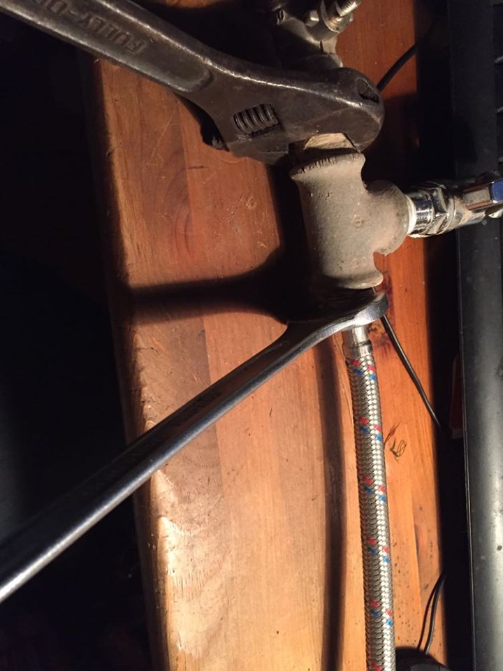

Как да развия меката връзка? Законтрям с черния ключ и скачам по белия, но не ми се получава
Има ли начин да развия парченцето тръба или да развия първо преходника?
zz_stefanov - майстор
Бих хванал тройника по средата, но не с такъв ключ, а със самостягащ водопроводен.
На твоята снимка раздвижният ключ трябва да е обърнат на обратно.

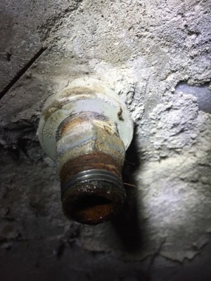

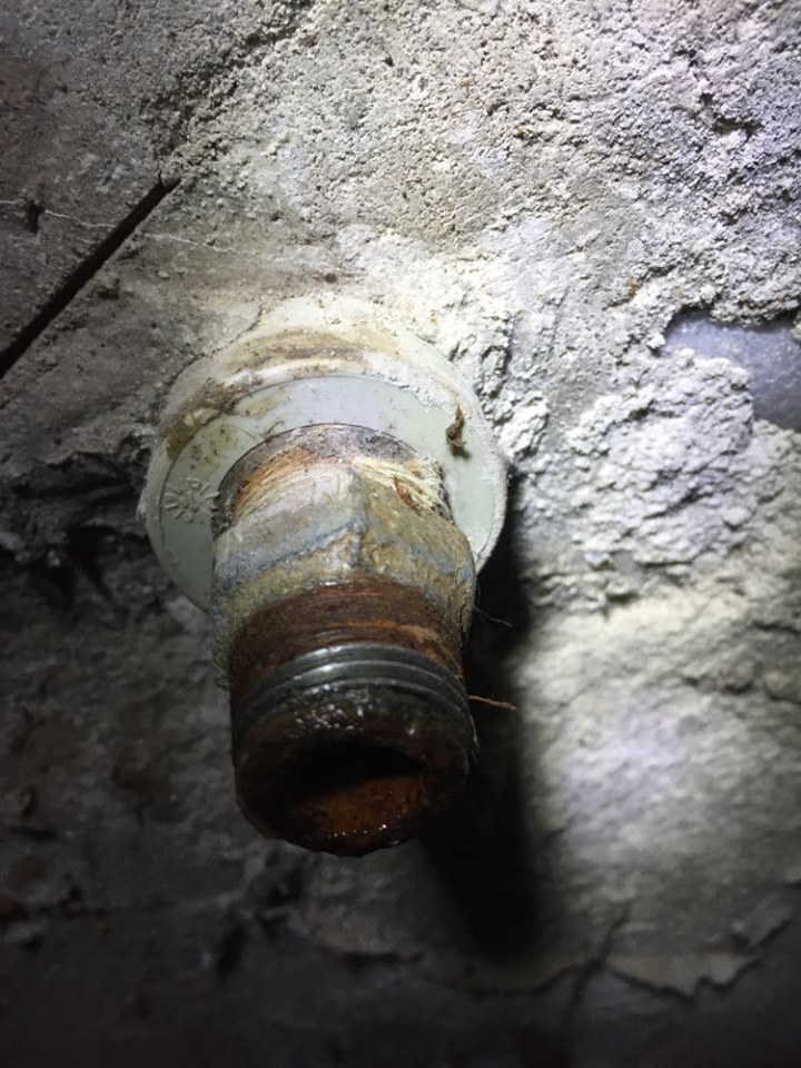

Тоя нипел на стената с какъв проблем е?

Нямам самостягащ водопроводен. Утре ще пробвам с менгеме и чук! Така са сложени заради снимката, наобратно пада :-)
Ако ще преправям целия възел, ще е добре да извадя малкото резбовано парче тръба, мисля
Ааааа, не знам защо си мислех, че е нипел с вътрешна резба, с навита тръба... Умората... #-o

Хващаш тройника на менгеме, а меката връзка с клещи над ключа за контра.
