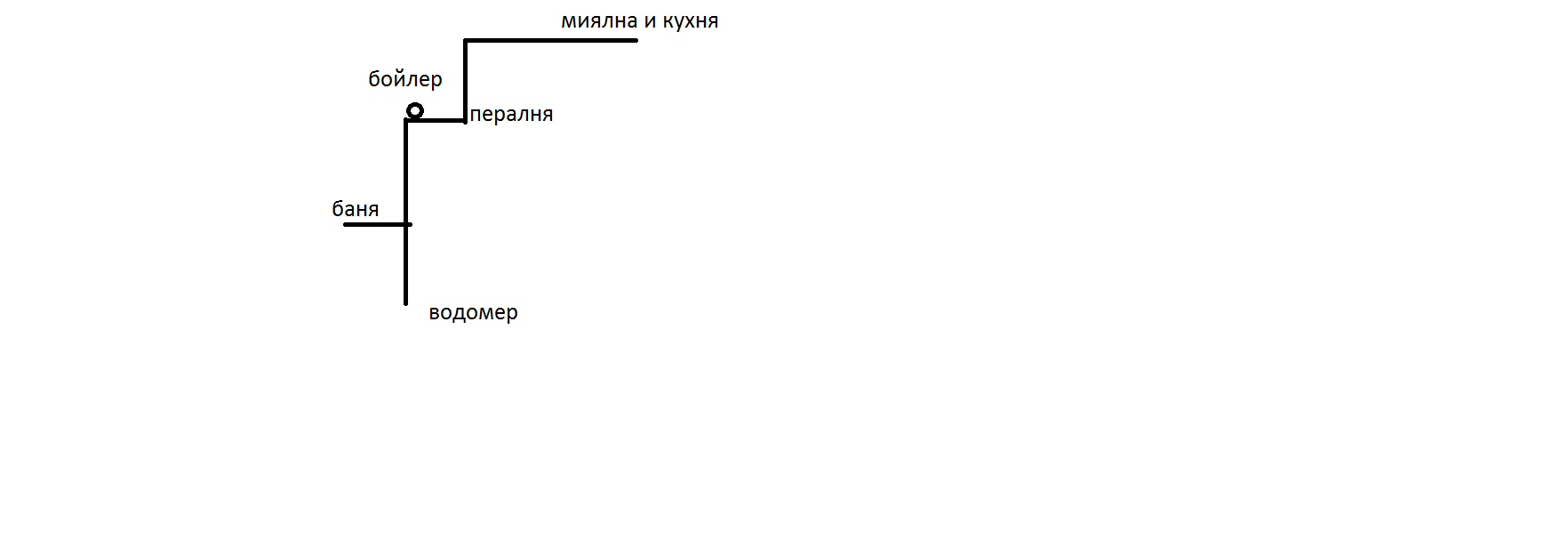

stenmark - специалист
Ще ползвам темата и да не отварям нова.Нека ме поправят тези които разбират,ако греша:След като изчетох подобни теми се подразбира че цялата разводка да е от ф25,а само изходите с трипътници/не знам дали така се казава/ ф20.Тръбата след водомера преди да стигне до бойлера минава покрай банята.Реално бойлера се намира между банята и кухнята.
Това е разпределението
montoya - майстор
25 до разклонението баня - кухня, нататък е безпредметно според мен
Ако съм те разбрал правилно до разклонението за банята и след него ф20.Един познат ми каза че би било добре до бойлера да отива ф25 за да не се получава ако се къпеш и някой пусне вода в кухнята водата да не стане вряла или студена.
montoya - майстор
Ами трябва да връщаш и топлата вода на 25 за да има евентуално някакъв ефект. В къщи бойлера ми е в мазето на 25 тръба за студената вода, след това е разделена за на 20 към двете бани и кухнята, топлата вода също е изпълнена с 25 тръба и въпреки всичко като се пусне чешма от някъде на душа ми променя топло-студено. Сигурно е и въпрос на налягане при мен, защото е слабо това което ми подават от ВиК, около 2 - 2,5 бара, до банята на втория етаж пада 0,6-07 и оказва влияние
