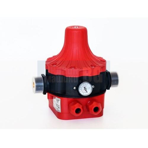

Иамам следния проблем.
Сондаж 40 м.От него 20м воден стълб.
Купих потопяема помпа 750w/350лв/ До тук всичко е ок.
Къщата е на 40м от сондажа.
Помпата качва вода вътре в къщата,но там има вече проблем. :sad:
Връзката е следната ПОТОПЯЕМА ПОМПА-ПОЛОПРОПИЛЕНОВА ТРЪБА-СЛЕДВА ЧЕРНА ТРЪБА-ФИЛТЪР- ел.ПРЕСОСТАТ-КРАН НА ЧЕШМАТА.
Проблема:Когато включа пресостата и рестартирам водата се качва,след което има налягане в чешмата.
След като спра чешмата----цялата вода след филтъра се връща обратно в сондажа и втори път ако отовря чешмата не се качва водата...Нужно е отново да рестартирам всичко.
Сложих възвртаен клапан до филтъра,но уви водата отново се връща.
Моля ако сте компетентен дайте съвет,защото немога постоянно да рестартирам!?
Благодаря Ви предварително.

kozl - майстор
Има ли разширителен съд?
Ако няма ще трябва да осигуриш.
Обратен клапан, след него разширителния съд, пресостата, после филтъра, след него чешмата.
Снимай пресостата, защото никакви данни не си дал и как си го настроил.

шоп - майстор
Помпите от високия и среден клас имат вграден обратен клапан. 350 лв е помпа от среден клас и би трбвало да има такъв. Може да е преебан или да е заял.
Ако имаш табло за управление и защита на помпата ще ти изписва грешка: "работа на сухо"
Дори и при рестариране е слабо вероятно водата да тръгне, а при теб тръгва... :rolleyes: Затова освен обратен клапан наистина може да пресостат или управление.
