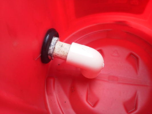

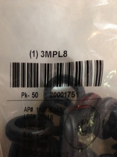

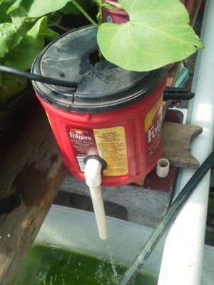

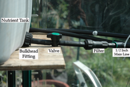

Здравейте майстори,

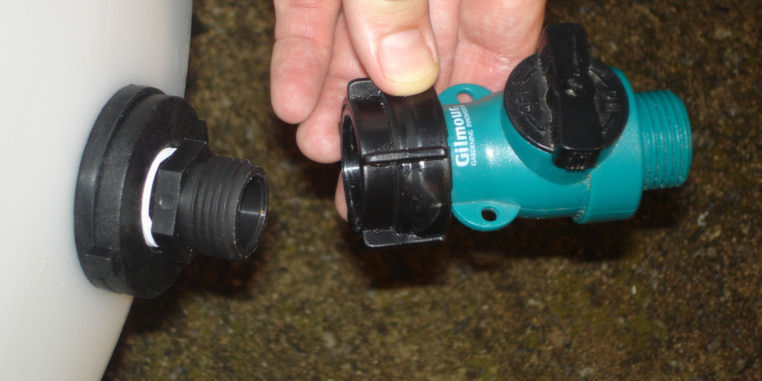

Моля за помощ за идентифициране на следните части (прикачил съм снимки).
Имената на английски са grommet и bulkhead fitting.
Как се казват тези части, какви размери има и къде мога да ги намеря? По-конкретно - в гр.Бургас, но може и онлайн.
Този grommet прилича на уплътнителен пръстен.
Благодаря предварително! :prayer:

bulkhead fitting 1
bulkhead fitting 2

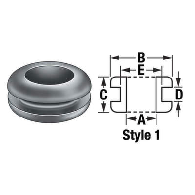

grommet 3
grommet 2
grommet 1

Още снимки може да добавиш като натиснеш бутона за ново мнение.(по принцип се добавят по 5 снимки на мнение) или просто цъкни тук posting.php?mode=reply&f=22&t=47944
Мисля си че ако имаш при теб частите от тази снимка с баркода чоже много лесно да провериш.Просто ти трябва смартфон с приложение за баркод четец.Аз се опитах да го прочете на монитора но не стана защото като си снимал,бар кода не е бил равен.

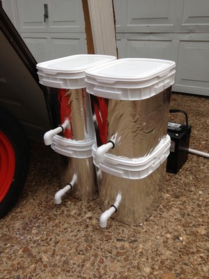

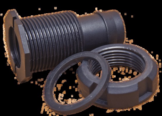

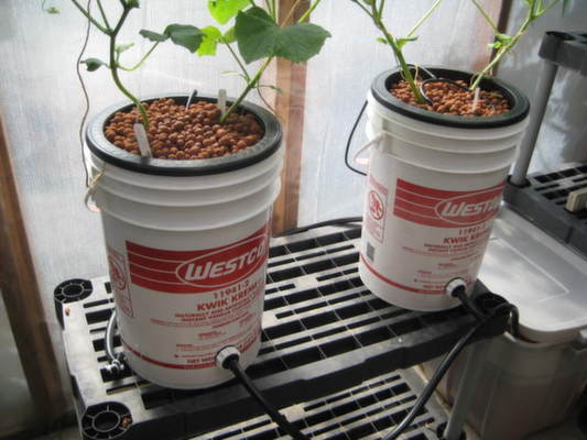

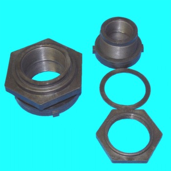

Ето още снимки.
Първите 2 са на въпросния grommet, а последните 3 на bulkhead fitting.

Всички снимки са от чичо гугъл.
nikolson - майстор
Колега, тази система е патентована и няма как да я намериш у нас. Иначе е система от Фитинги за резервоари.
VLADO66 - майстор
http://napoqvane.com/single_nut_pvc_ball_valve_ff Може да се закрепи за съда с нипел,муфа и О пръстен иначе се води щуцер
idlehands - напреднал
Златни сте :)
Намерих щуцер в няколко онлайн магазина и наистина много прилича на този bulkhead fitting.
Всъщност този синьо-зелен накрайник на мен не ми трябва, ако тази част е патентована ще мина и без нея.
А някой да знае този уплътнителен пръстен (grommet) има ли си специално име и къде мога да го намеря?
Аз си мислех, че е о-пръстен, но те май са плоски и нямат такова сечение (H-образно).
Това се поставя в отвора на резервоара, за да няма течове от тръбата, която излиза навън.
Голямо благодаря на отзовалите се!
dadko - майстор
Гумени пръстени с такова сечение и с различни диаметри има тук
Нещо в българския сайт не се отваря точния линк. Групата е 042
nikolson - майстор
dadko написа:
Българският сайт е http://www.mdm-bg.eu/home/ , наистина има неща, които не съм намирал другаде.
dadko - майстор
Да, MDM е фирмата. Едно време бяха на Горубляне, сега са в Младост.
ЕТо по-конкретен линк към тези громети
Малко скъпички са нещата, които предлагат в сравнение с други фирми (ако намериш такива), но пък разнообразието от пластмасови чаркове е голям.
