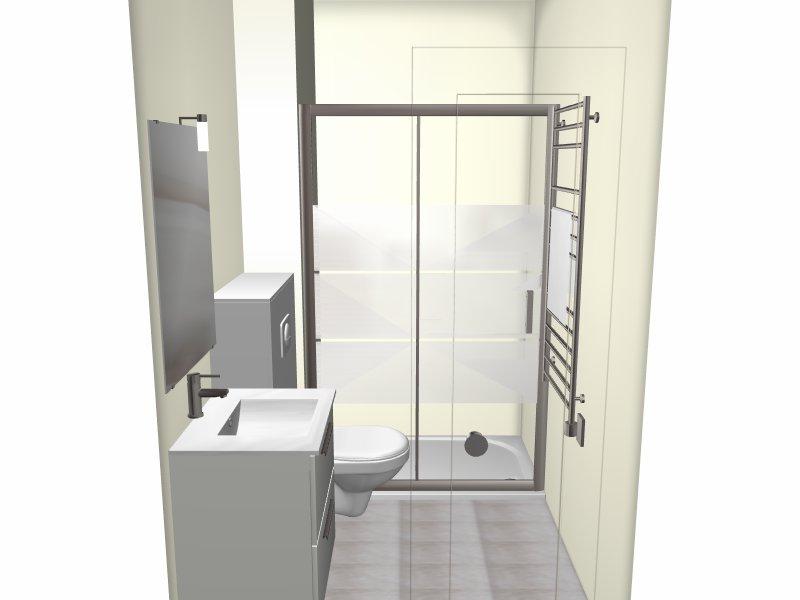

Реших да си сложа душ корито със врата-параван, в единия ъгъл шкафче с мивка 60см а между душ коритото и шкафчето ще е толетната.

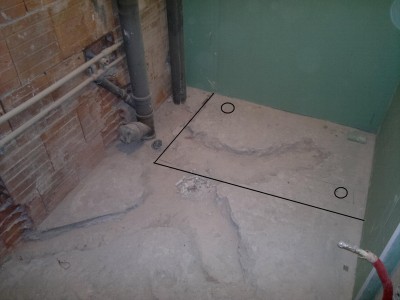

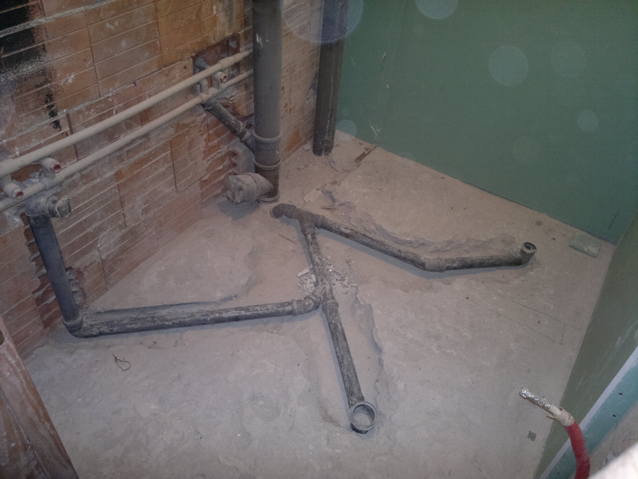

Изкъртих всичко и заварих тръбите в това положение:

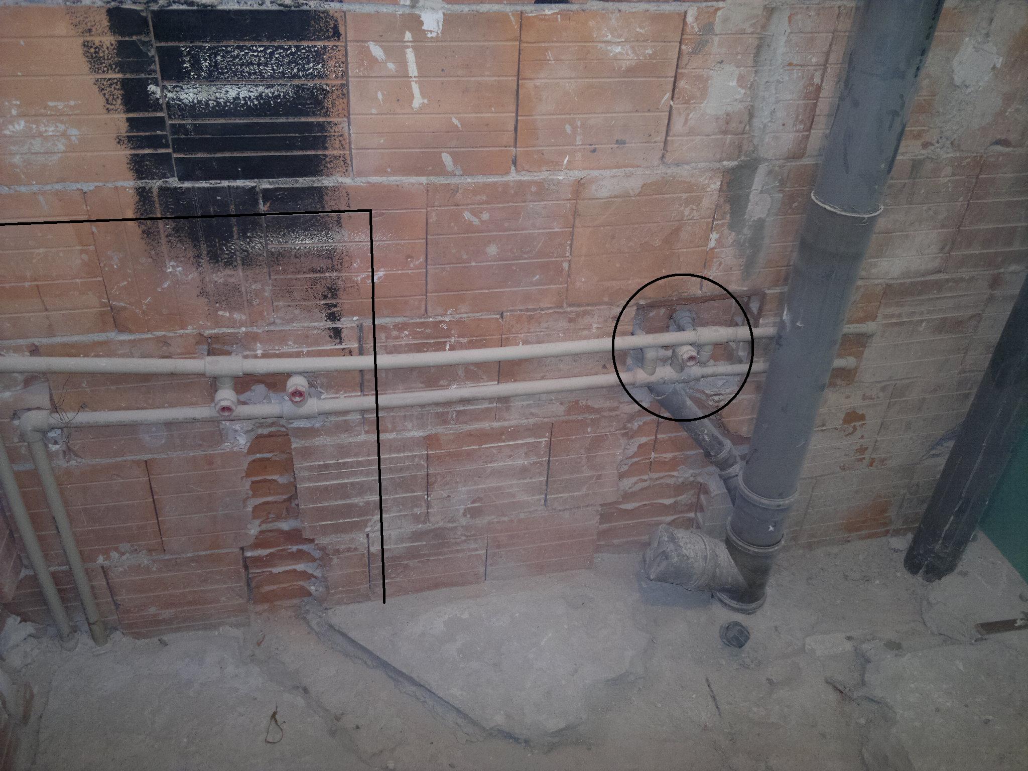

Махнах всичко и понеже започвам на чисто искам да ви попитам как е най-правилно сега да си прекарам тръбите на канала - за душ коритото, за шкафчето с мивката, и за мивката на кухнята (чиято тръба минава през тухлената стена - зад тухлената стена е кухнята). Не искам да имам сифон в центъра на банята, така че разклонението за него отпада.

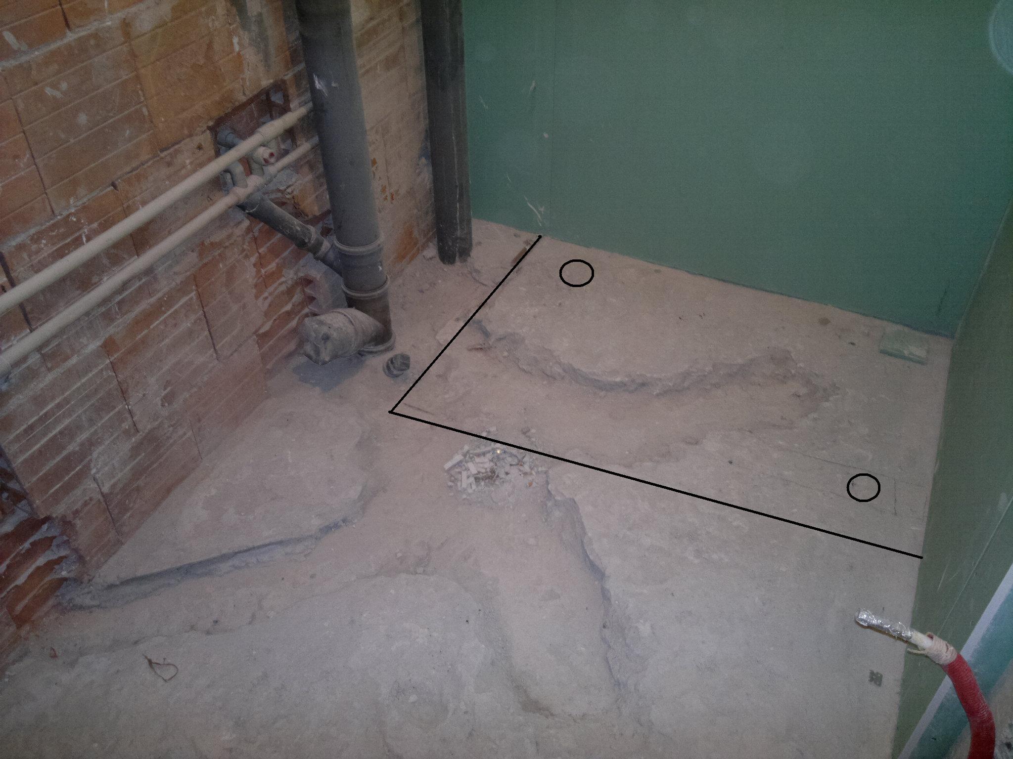

Ето тук искам да си поставя душ коритото, което мога да го завъртя по два начина:
То е 30 мм високо (дебело) и ще го поставя върху теракота, така че ще имам достатъчен наклон.
Тук ще ми е шкафчето с мивката, а с кръгчето означих тръбата която отива от другата страна към кухнята:

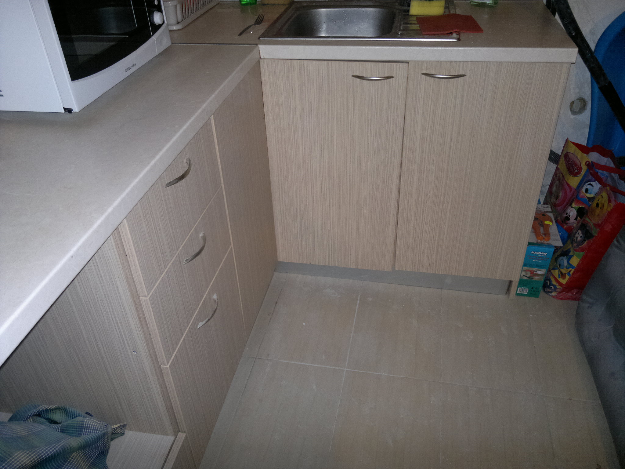

Понеже ще си взимаме миялна машина мисля и за нейните тръби. По принцип видях че се включват към сифона на мивката. Бих искал да си прекарам съвсем отделна тръба за нея, понеже така и така съм разбил, а и в моя случай се оказва че ще трябва да я сложа далече от мивката в кухнята. Това ми е кухнята:

Не искам, защото е безсмислено, понеже ще имам душ корито затворено с врата параван, т.е. банята няма да се олива, и освен това ще си направя подът на равно (без да правя наклони за отичане). Ще сложа килимче за баня на равния под. Така ми харесва, по естетично е според мен и комфортно. Що се отнася до миенето на банята, шкафчето ще е без крака (окачено) както и тоалетната ще е вградена (висяща), т.е. няма никакъв проблем от време на време да мина с парцал за освежаване.
