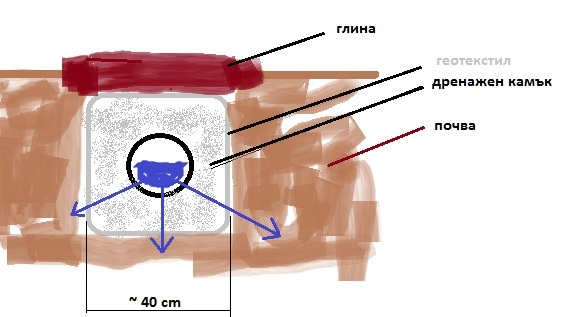

Ще монтирам преч. станция и резервоар след нея 2-3куб.м. Терена в дълбочина е варовик , после една бяла глина, която предполагам нищо не попива.
Ето „разрез” :
Мисля за направа на попивна възглавница, защото зимата няма къде да ходи водата. Колегата hygro беше писал за някаква ориентировъчна попивна площ от около 1 кв.м./1куб.м. вода на месец. Т.е. ако имам 16 кубика вода месечно, ми трябват 16 кв.м. попивна площ. Това предполагам е минимума за мен, тъй като терена не е благоприятен. Поне няма подпочвени води.
Водата от резервоара ще я вадя с помпа – понеже нивото на канала е прекалено ниско и идва в глинестия и каменист слой, ако го изведа гравитачно. С помпата ще мога да поливам капково или да пускам към дренажа.
Принципно не искам да поливам с водата, че нещо нямам вяра в качествата и. Най-много някой ред иглолистни около оградата, но това за лятото, а зимата ?
Ако направя хоризонтален дренаж, мога да осигуря 16х1м площ, или 5-6 х3 м поле.
В първия случай дренажната тръба ще е 1 и дълга 16м, а във втория ще са 3 клона по 5-6м. Понеже естествената денивелация на терена е около 3-4%, ако ползвам една дълга тръба ще стане много наклонена и водата ще бяга в края. Може би по-разумен е втория вариант. За тръби нямам идея, но може би твърди двуслойни дренажни ф110 с отвори на 270 градуса. Самото поле мисля отдолу да има 10см камъчета, тръбата увита в геотекстил ( да не влизат боклуци) и отгоре 5 см камъчета или да няма камъчета, но да завия полето с найлон или дренажна мембрана ( от тази на копчетата) за да не се мокри полето при дъжд. Върху хидропреградата насипвам пръст 30-40 см . Да не се окаже плитко и да замръзва зимата? Просто не мога да слизам в дълбочина, защото ще стигна камъните. Може би е вариант да сложа върху дренажната тръба, преди засипването със земя, фибран 3-4см , поне да подобря малко положението със студа.
Друго, което си мисля, но нямам никаква идея приложимо ли е, да положа дълбоко ( 40-50 см) в същото попивно поле тръби за капково напояване , от тези разпробитите. Без да полагам камъни, дренажни тръби и т.н. Помпа така или иначе има. Това е по-лесен и евтин вариант, но дали ще работи?

Тръбата е най-малкият проблем. Важно е да съответства на диаметър, да издържа налягането на почвата и да има подходящ размер отвори. Каквато и да е тръбата, не може да компенсира липсата на попивна площ. Ако се опиташ, да спестиш възглавницата и да насилваш с помпа, резултатът ще е неприятно изкуствено изворче насред градината. 270° не е удачен вариант, поради възможността за застой.
Забрави за увитите в геотекстил тръби. Предназначението им е друго. Мястото на геотекстила не е между тръбата и чакъла, а между чакъла и почвата. Колматацията на чакъла поврежда съоръжението, а тръбата няма от какво да пазиш.
Полагай перпендикулярно на склона, за да имаш приемлива денивелация. Разположени едно над друго разклонения по склона, при близък водоупор, нямат смисъл. Ако имаш повече разклонения, ти трябва разпределителна шахта, за да се захранват равномерно.
Внимавай с насажденията около възглавницата - кореновите системи на много от тях могат да я унищожат за година-две. Преди да насаждаш, потърси в Нета безопасните отстояния за различните видове. За някои могат да достигат и до 15-25 m
Ако има опасност от замръзване, фибранът е добро решение.

hygro написа:
Това важи ли при описаното горе от мен - полето да е по-голямо, но без специални материали, само тръбата за капково под земята.
hygro написа:
Аз си мислех, че се слага такава тръба, но с отворите надолу. Или се ползва 360° ?
hygro написа:
Т.е. ако мина на варианта на попивно поле, след като изровя терена, слагам геотекстила най-отдолу и после дренажните камъни или ?
hygro написа:
Какво ще рече близък водоупор - че слоя, който не пропуска вода е плитко ли?
hygro написа:
Едно от предимствата да е извън двора е това, няма да има растения. Всъщност четох за разни специални видове, които ползват много вода и са подходящи за засаждане в попивни полета ( въртят ми се някакви тръстики). Ако съм с маркуча за капково, сигурно е добре да засадя нещо такова. Но пък зимата, когато основно ще е проблема с попиването, има ли видове които да водочерпят? Едва ли, освен ако синтезират антифриз :lol:
hygro написа:
Как се преценява има ли опасност от замръзване- всичко ли по-плитко от 80см е застрашено? Струва ми се, че и 50 см дълбочина са добре, но знам ли...
Голяма мъгла ми е всичко, а ми се иска да не е и скъпо решението. Може да направя системата като в древния Рим - един маркуч, който да лее вода по улицата. Благодарен съм за всички съвети, че в тази област май са доста специфични нещата.

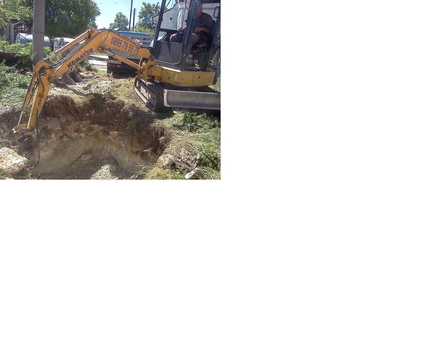

Геоложката структура около Варна е известна и без конкретен геоложки доклад - от направените вече: глинеста почва до 1 м, пясък до 2 м,
често с камъни, глина и пясък до 4 м, мергел 2-4 м и скала.
И намокри ли се мергела, става пързалка, и свлачището тръгва - обикновено от прекалено овлажняване и претоварване, антропогенни причини.
Свлачищата около Трифон Зарезан, плажа на Кабакум, Панорама, кк "Слънчев ден", под поделение "Светкавица", Аспарухово и пр. са все такива.
А хидрогеоложките доклади показват наличие на склонови води.
Принципно районът на Варна е потенциално опасен за наличие на свлачище навсякъде.
Има активирани свлачища извън червената зона.
Така както се вижда на снимката с багера, няма пясъчен слой, който е водоотвеждащ и създава склоновите води.
А мергелът е твърде близо до повърхността.
Ще се получи с годините намокряне на мергела. Свлачището е готово и ще чака само иницииращо действие, обикновено претоварване.
Твърде опасна ситуация е направата на така замисленото дренажно заустване на отпадни води.
Изобщо формулата за някаква ориентировъчна попивна площ от около 1 кв.м./1куб.м. вода на месец е валидна за определен вид геоложки разрез,
със слоеве с добра филтрация, и за условията на Варна не важи.
В най-добрия случай изпуснатата вода ще се изпарява. При това положение е безсмислено полагане на дренажни тръби, а повърхностно изливане.

Обем 16 м3/м отпадни води прави 192 м3/год, от които през мергела на 20 м2 ще се филтрират 7.2 м3/год.
Стойността на естественото изпарение от открити повърхности може да достигне до 2 метра на година, т.е. при открито изхвърляне на водите
на 20 м2 ще се изпаряват до 40 м3/год. За изпаряване на 184.8 м3 води са необходими най-малко 92.4 м2.
Във Варна все пак има поне 30 дни с температура под нулата поне през нощта, площта трябва да има запас от поне 30 %.
В противен случай отгоре блато, отдолу свлачище.
Изпарението при подземно положени тръби ще се ограничава от капилярните явления, и вероятно ще бъде няколко пъти по-ниско от предната стойност,
т.е. може да се очаква изпарение до 10 м3/год на 20 м2. Тук изобщо да се говори за покриване с найлон е недопустимо.
Останалите 175 м3/год ще създават активните свлачищни условия. До няколко години ще има активно свлачище, нищо че наклонът на самия терен е малък.
Освен че е неработоспособно съоръжението, горната идея води до незаконосъобразно попивно съоръжение съгласно Закона за водите.
