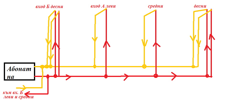

Значи ходих в абонатната. Тя май е от тия най-старите - не видях топлообменници и други чудеса. Има четири тръби, които влизат в абонатната (вход-изход парно едни дебеели и вход-изход топла вода) и оттам излизат, като топлата вода си тръгва директно по щранговете.
Прилагам набързо надраскана схема.
Има една изходяща тръба за топла вода от абонатната. От нея тръгва една хоризонтала, от която нагоре поемат вертикалните щрангове. Има и една хоризонтала за циркулацията. Та по хоризонталата гореща вода стига до левите и средните апартаменти на вх. Б. Правих проба и червената хоризонтала на снимката е гореща от абонатната, много топла в началото, топличка при вход А леви и средни и към десни е ледено студена! От десните апартаменти на вх. А (те са с два щранга - първо кухня, още по-накрая баня) хладка вода успя да се качи до кухните. В баните, които се падат на най-последното отклонение с много мъка водата е малко по-топла от студената. И като спре някой да точи вода от баните на десните апартаменти, тръбата за тях долу в мазето става ледено студена. Изстива по посока от десните апартаменти към средните, оттам към левите (т.е. изстива по посока на абонатната). По моята логика някъде из десните апартаменти става смесването, защото не може за секунди след като спре да се точи, тръбата долу в мазето, която е входяща гореща към тях да стане чак ледена. Отделно, тяхната рециркулационна тръба е ПО-ТОПЛА от входящата им топла. КАК става това?
sameks - специалист
Предположение:
Може в някой апартамент да има пуснат душ от тези дето механизма за горе или долу има и средно положение при което не тече. Ако са пуснати и топлата и студената, а собственика се къпе само в неделя то студената вода изблъсква топлата и така докато не реши да се къпе или не започне да ползва душа. Имал съм такъв случай в хотел на Боровец. Доста се поозорих да проверя 600 стаи и незнам колко помощни бани за персонала.
tretre - специалист
Просто идея!
Защо не спреш студената вода в блока да видиш какво ще се получи?
Щом е от старите абонатни може да има запушени тръби, дай снимки!
deianr - специалист
Да, ще спираме студената. Тъпото е, че няма кранове на отделните щрангове за студена вода! Исках един по един да ги елиминирам, че като спра цялата какво ще изясня - че има смесване, ама къде?!
Това с душа го знам, и за бойлера, ама да обиколя всички апартаменти... трудно се осигурява достъп навсякъде.
