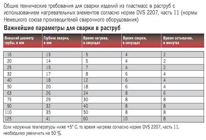

Захванах се с изграждането на водопровод от полипропилен със заваряване. Всичко върви ОК. Изпитвам трудности при залепването на колена и кранове под 90/180 градуса.Бихте ли споделили... има ли някакви тънкости? Колко време държите тръбите в машината.. за Ф 20 става въпрос. Благодаря Ви предварително.
Става въпрос, не за градуси/температура, а за градуси/ъгъл. Как да направя например на една тръба от двете и страни колена, а тези колена за са на 90 градуса едно към друго.

Лепенето се прави при 250гр,не при 180 или 90! Времето за за загряване - аз го правя на око ,но е към 10-на секунди ми се струва. да не дърпам дявола за опашката,но до сега съм нямал прокапала връзка.е,наистина съм любител ,но съм направил 4 слънчеви системи за БГВ ,една за камина и 3 системи за вода.

Fv Plast дават 5 сек. за ф20. Кое точно ти е трудно при колената- да стане право или...

Внимавай при нагряването на фитингите. Аз също съм аматьор (направил съм си ВиК и парната инсталация вкъщи сам) при Ф20 при пренагряване и недоглеждане може да се получи тапа, което е малко неприятно при пробите :-D . Следя на око да се получи около 0.5мм гънка отвън на камъка, след това бързо лепиш и оставяш да истине поне 5мин.

Тук специалисти няма да се изкажат пък и не могат да те научат от дистанция :) Според мен всичко зависи от температурата на лепачката и времето. Аз също съм любител ,, водопроводчик" :-D и поддържам мненията на Andri01, особено на kretio74 с тази разлика, че не чакам пет минути да изстине а една- две.

Чети:
Залепване на тръби.JPG (71.19 KиБ) Видяна 2716 пъти

Броиш от 101 до 105 и лепиш. Ако беше добавил и 45 градуса щеше да имаш проблем въобще с лепенето.
