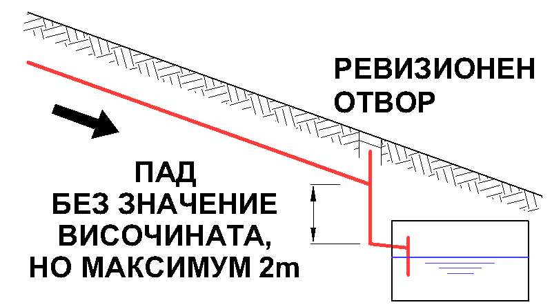

Предстои ми да свържа къщата със пречиствателната стнация, но терена е с голяма денивелация и се притеснявам че мръсната вода с голяма сила ще влиза в пречиствателната станция и ще прави поразии я на тръбите по пътя я на колената а може и на самата пречиствателна стнация.
Длъжината на трасето е около 30 метра, а денивелацията е 4 метра разлика в нивата на 50м.
не съм взел още решение дали да изградя трасето със обикновени тръби 110 или гофрирани ПЕ със същият размер,споменавам това ако евентуално има значение.
Какво и как да направя за да намля силата с която мръсната вода ще се влива в станцията.

Каналски - специалист
милен 2 написа:
Явно не разбирам някои от нещата които пишем !
1. Излиза , че тръбата ти е Плитко, пречиствателното съоръжение е Дълбоко
2. Този пад който съм нарисувал се прави също с Колена(Дъги) 110mm 45° (67°, 30°) и Единичен Разклонител 110mm 45° (67°, 87°)
3. Според мен тази Ревизионна Шахта която си гледал, няма смисъл и практично приложение при теб, но пък Мерак цена няма ... Примерна Картинка и мисля , че може да си я поръчаш в България. Има и други подобни.
P.S.
Пада може и да е повече от 2m, аз го написах като нещо реалистично до 2m да е само тръба.

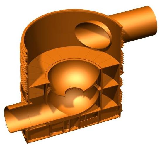

Да, точно за това става въпрос. Мисля, че се водеше накаква ревизионна шахта но, тази която видях в нета входа и изхода бяха под ъгъл 90 градуса и предназначението и беше точно за намялаване енергията на водата в резултат на голяма денивилация на канализацията. Можете ли да кажета как точно се казва това съоражение и от къде мога да го взема.

Ами може да го наречем "енергогасяща" Ревизионна Шахта. Това е примерена немска думичка -> Energieumwandlungsschächte. На различни фирми попадам ,че ги правят ...
Това е Идеята на тези Шахти :
Т.е. най-вече за по-големи водни количества и съответно по-голям диаметър, съответно за Улични Канализации.
В твоят случай ползването на тази или друг тип Ревизионна Шахта е малко оскъпяване и пр. , но няма лошо всичко е в Плюс на по-технически и експлоатационно издържано изпълнение.
Eдна друга Картинка за по-срещана форма:

Каналски.ако види цените за Ду 600/всички елементи/ще се окаже че е много практично енергогасителя да представлява полипропиленово коляно непосредствено преди станцията/за да има достъп до него/ :)
