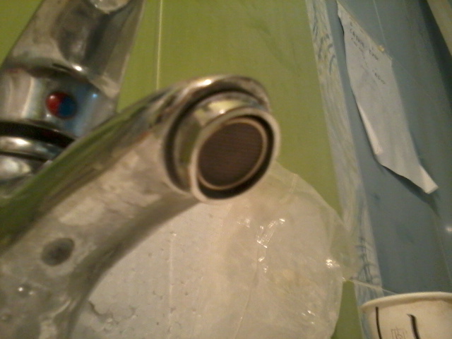

Вчера майстора на ВиК-то ми идва да оправи един проблем и покрай това му споменах за слабия ток на водата през батерията на банята. Предположи, че става въпрос за запушена цедка и опита да я развие. Щеше да счупи частта, но не успя. Навито е наткриво. Има ли решение как да се развие тази част без да счупя нещо?
chapara - майстор
Може с мерак, на цедката има два зареза и с хубав раздвижен ключ се развива и от тук натам се навива само на ръка. Дано някой идиот не я е навил с калчища, защото за там си има гумен уплътнител :wink: :idea:
П.П. Не видях че пак си ти с проблема и с "твоя" водопроводчик. Че кой я монтира тая батерия??? Не е ли той? И кой я нави накриво? Не ми казвай че не сте я развивали и си е фабрично така. Аз като монтирам ги свалям, след монтажа продухвам водопровода и след това поставям, без да губя гумичката. Както казах това упражнение се прави само на ръка, защото гумичката уплътнява достатъчно добре :cool:

Стискаш я с големи клещи или ключ, чупиш я и си купуваш нова. И мноооого внимаваш, като я навиваш. :-D

С какви например да я счупя, без да повредя резбата на батерията?

Кажи наистина как да счупя старата, това е драмата. Какви големи клещи да ползвам, че да не прецакам самата батерия?
marian1 - майстор
Много просто се продухва - когато се правят интервенции по в. мрежа и водопровода е различен от ПП - се случва да се отделят разни частици ръжда и производни тлаки - тогава, ако си цениш клиента - отвиваш аераторите и пускаш водата - за да може струята да изхвърли тези отделени от тръбите частици и да не се задръсти аератора....
За ринга - с голям раздвижен ключ - на ръка яко обираш луфта и развиваш, ако не стане пробваш с "цигански" клещи или така наречените чираци - пак с напълно обран луфт - ако и така не стане, ще се мисли нещо по яко :lol: За чупене ако е ми идва на ум с тръбен ключ и с едно стискане - ще се получи
