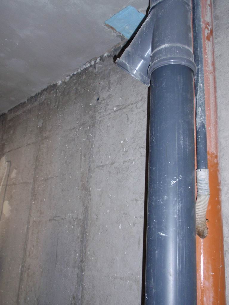

Така става като електричар свърза каналите :lol:

А на мен ми се струва че снимката е обърната.
jekasus - майстор
fbr написа:
Не е обърната, kozl има в предвид дренажната ф32, "заустена" в ф110(оранжева), то и вентилация е "перфектна". :-D
Gnus - специалист
А "У"-то защо е надолу?
inspo - майстор
jekasus какво не ти харесва по вентилацията?
У-то е надолу защото е вентилация.
Така изпълнено е по добрият вариант отколкото с 90 градусов тройник.
Защото с този въздуха се насочва нагоре, а не бие директно в щранга.
jekasus - майстор
Това е правилния начин -
Икономисват едно коляно 45 и едно 90 и два метра тръба - около 10 лв на апартамент и някой лев за труд(не съм запознат при вертикалните щрангове).
Голяма икономия, собственици после да миришат пръднята на съседа.
inspo - майстор
Такъв вариант досега не бях виждал.
Правили сме доста вертикали и винаги са били като този от първата снимка.
Винаги сме работели по проект.
По твоя начин може да не връща миризми , но тука все мястото не им стига. Ако трябва да бутна още една тръба ще настане голяма олелия :-D
А колкото до връщането -вентилаторите си имат обратни клапи. Друго решение е с общ вентилатор на покрива.
Навремето правихме една вентилация в Русия и там малките системи бяха на собствена тяга. Тия как са проектирани?

А на мене направо ми се обърна картинката и като ми се качи адреналина и с ярост издърпах шлауха............. Та не само че ми се опина нервата, а се наквасих и усмърдех с лайна от канала. И ми идеше да трескам мълнии ама немах батерии, та за туй минах само с псуйни на глас и волумето на макс.
Икономията е мноо голема от Ф200 в проекта на 110 на място вентилация. Голема икономия=голема мизерия. Да му мислат тея дето са на по-долните етажи.

jekasus - майстор
Аз ще слагам вентилатори при всяко положение, а как са проектирани ще попитам.
Системата се казва сифонен тип и си го има от доста години в България.
