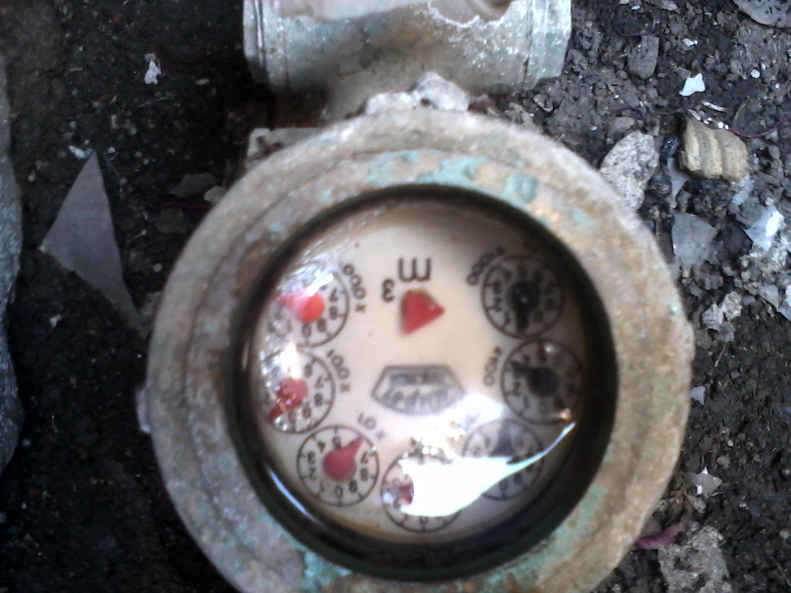

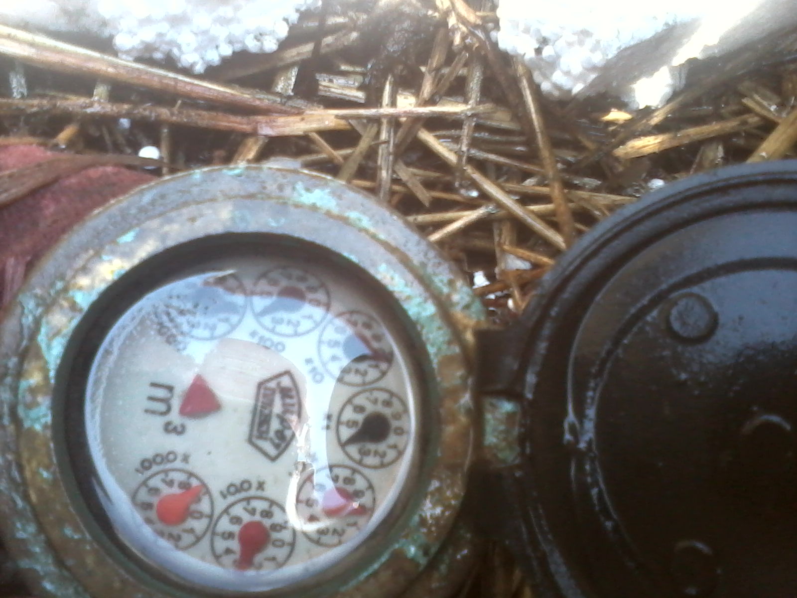

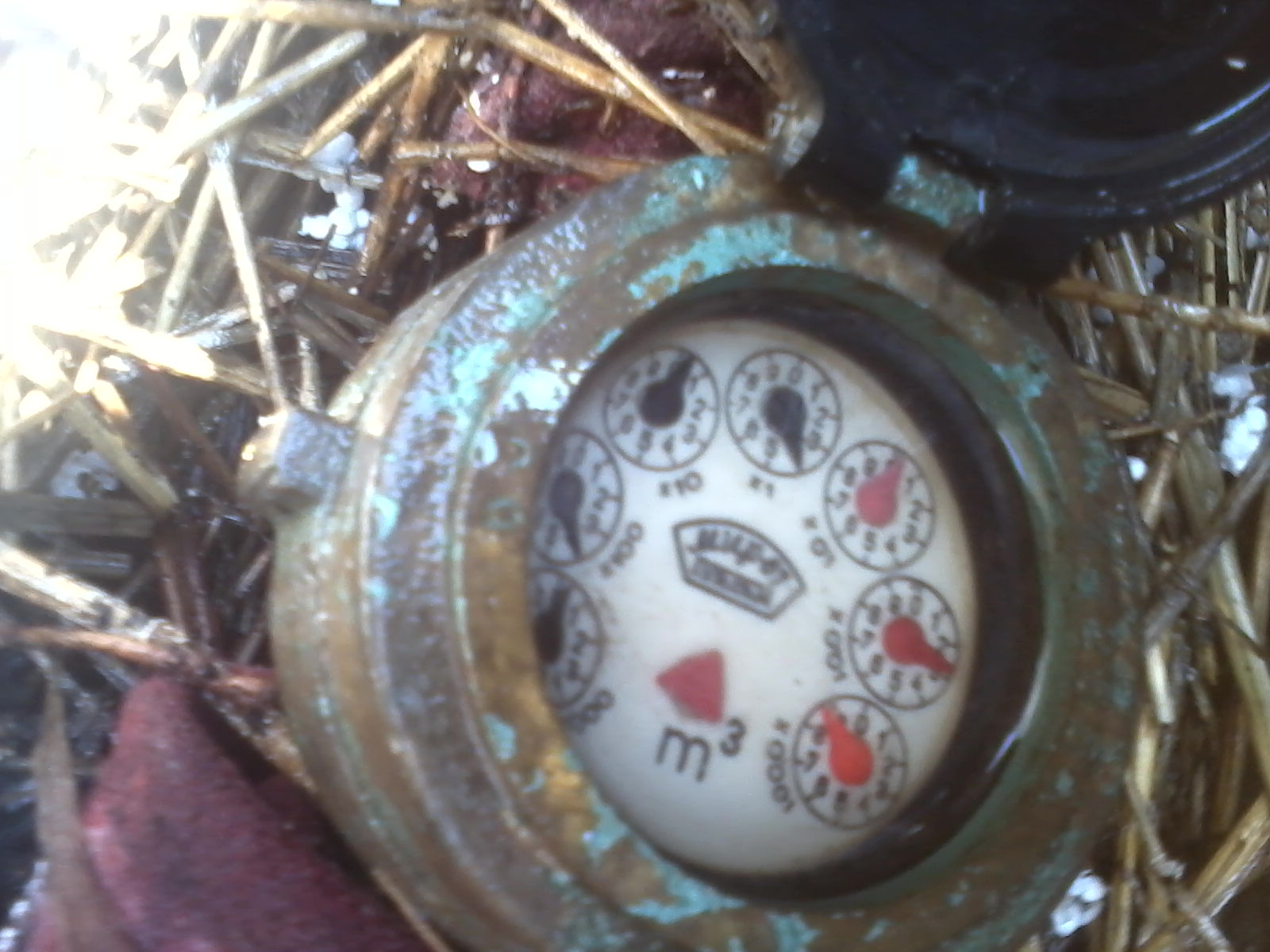

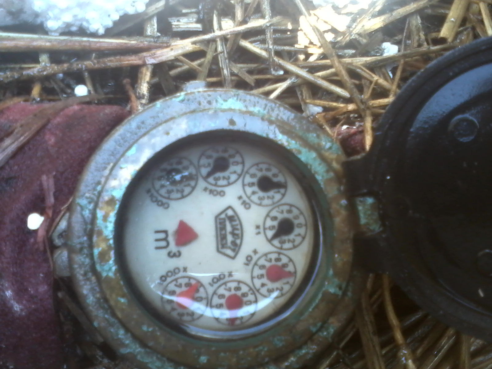

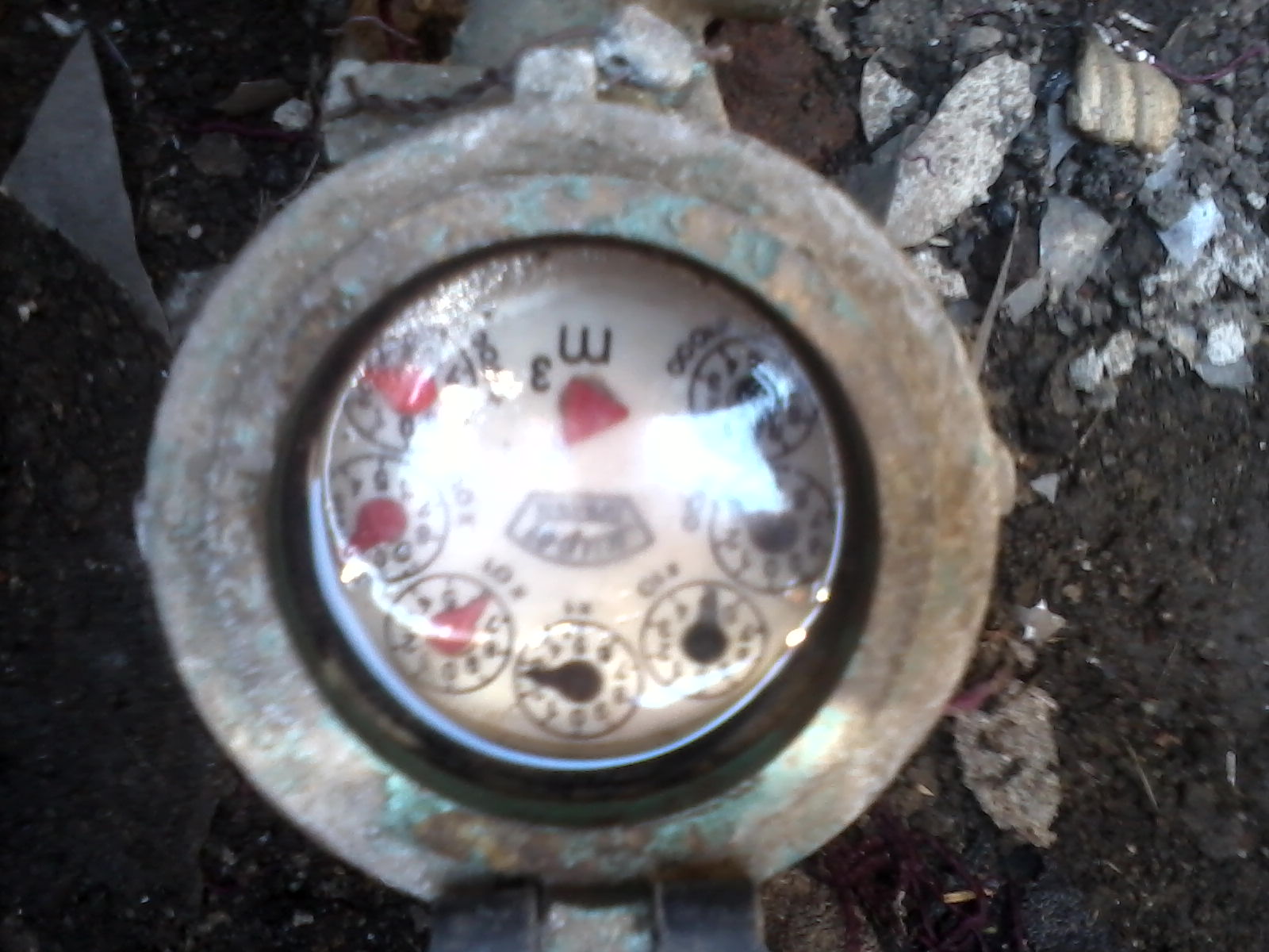

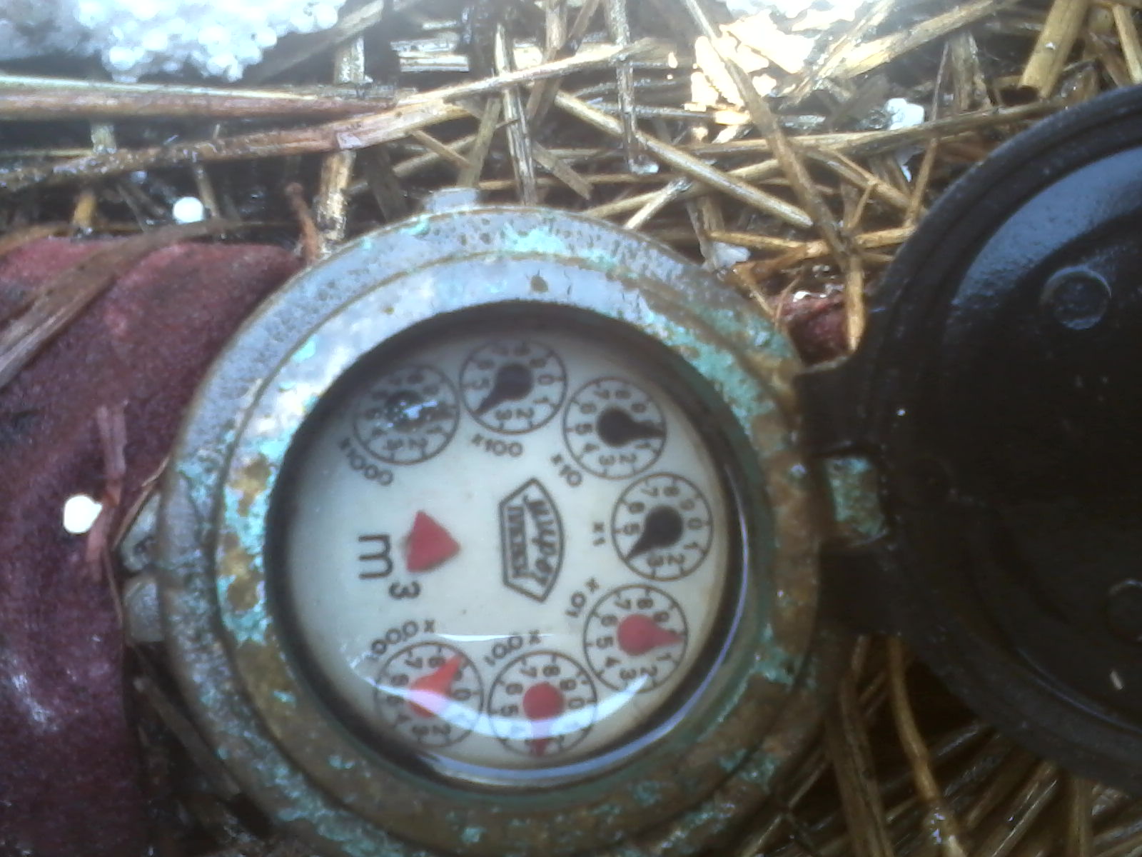

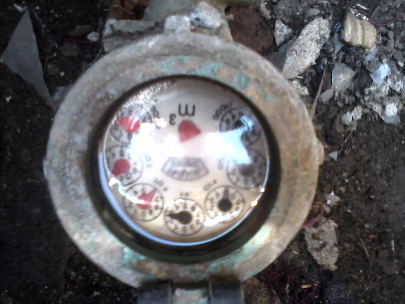

Искам да се науча как да засичам данните от водомера на село за да следя колко вода отива за тревата.Имам няколко снимки от миналата година.Дано някой има на представа от тея уреди.

От ляво на дясно/червените стрелки/-0.001м3,следващата 0.01м3,после 0.1м3 черни стрелки х1м3,следваща Х10м3 и т.н.Отчитат се само черните стлелки.Тоя е хубав водомер с филтър,но ще те накарат да го минеш на лаборатория -услугата
струва между 23 и 28лв. за това по-добре нов.

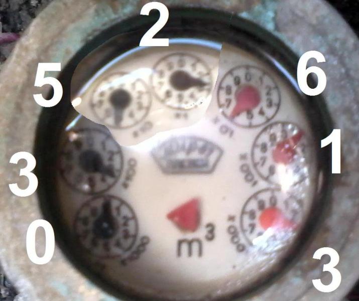

Кофти снимки, но ще опитам.
Очитат се само ЦЕЛИТЕ кубици - черните индикатори.
По първата снимка:
0х1000 + 3х100 + 5х10 +(не се чете - нека е 2)х1 = 352 m3
Когато е близо до чертичката (деление) и не си сигурен колко да отчетеш, се ориентираш по следващото - ако следващото е 7-9 приемаш, че си преди делението, ако следващото е 1-3, вече си навъртял над проблемното деление.
Например: на същата снимка, първата червена е ок. 6. Понеже следващата е на 1, значи ще отчетем 0,613. Само илюстрация - не се отчитат червените.

Мой Отчет -> 0352,613m³ ~ 353m³ (x0'001 e 1 Литър, приема се на око ...)
Пишеш числото на последно подминато деление от стрелката. Логиката е, ако се чудиш дали Стрелката е подминала делението, гледаш следващата ако тя е минала 0-лата значи Стрелката е подминала делението.
Примерно при скала х0'1 , може да се чудиш минало ли е 6 ... поглеждаш х0'01 че е подминала 0-лата, значи отчета на х0'1 е 6. Ако случайно следващата стрелка е на 0-лата, гледаш следващата скала за ориентация. Ако всички са на 0-лата , пускаш чешмата малко и тогава отчиташ по Логиката

8180 написа: Очитат се само ЦЕЛИТЕ кубици - черните индикатори.Само когато иде реч да се плаща сметката. Ако водомера си е в ред и "червените" си отчитат точно (разбирасе в работните граници на водомера), може даже да приемем с "точност на око" 0,0003m³ (300ml)

Аз го обяснявам така: погледни един часовник със стрелки. Сега си представи, че голямата и малката стрелка са на отделни циферблати. Ако часовника покзва да речем 18:40 малката стрелка още не е достигнала числото седем, значи отчитаме като шест. Голямата - колкото покава. Същото е и при водомера, само деленията не са 12, а 10 и стрелките и циферблатите са повече.
