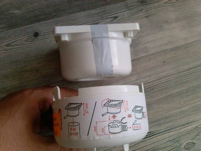

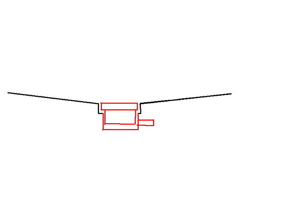

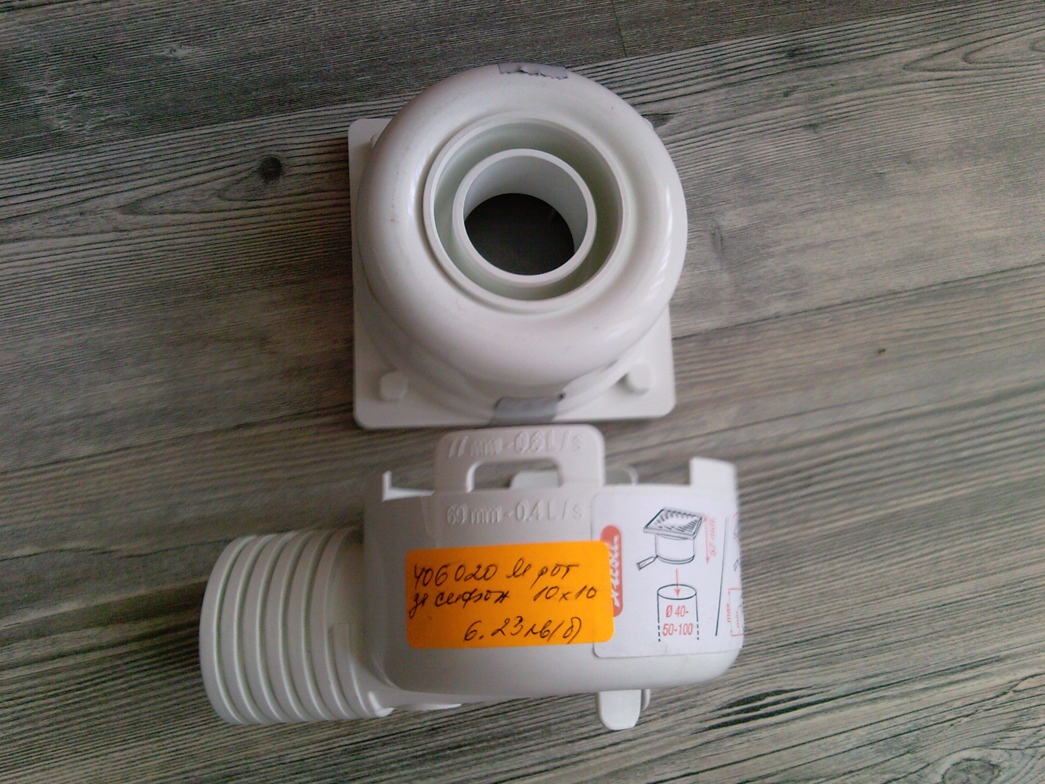

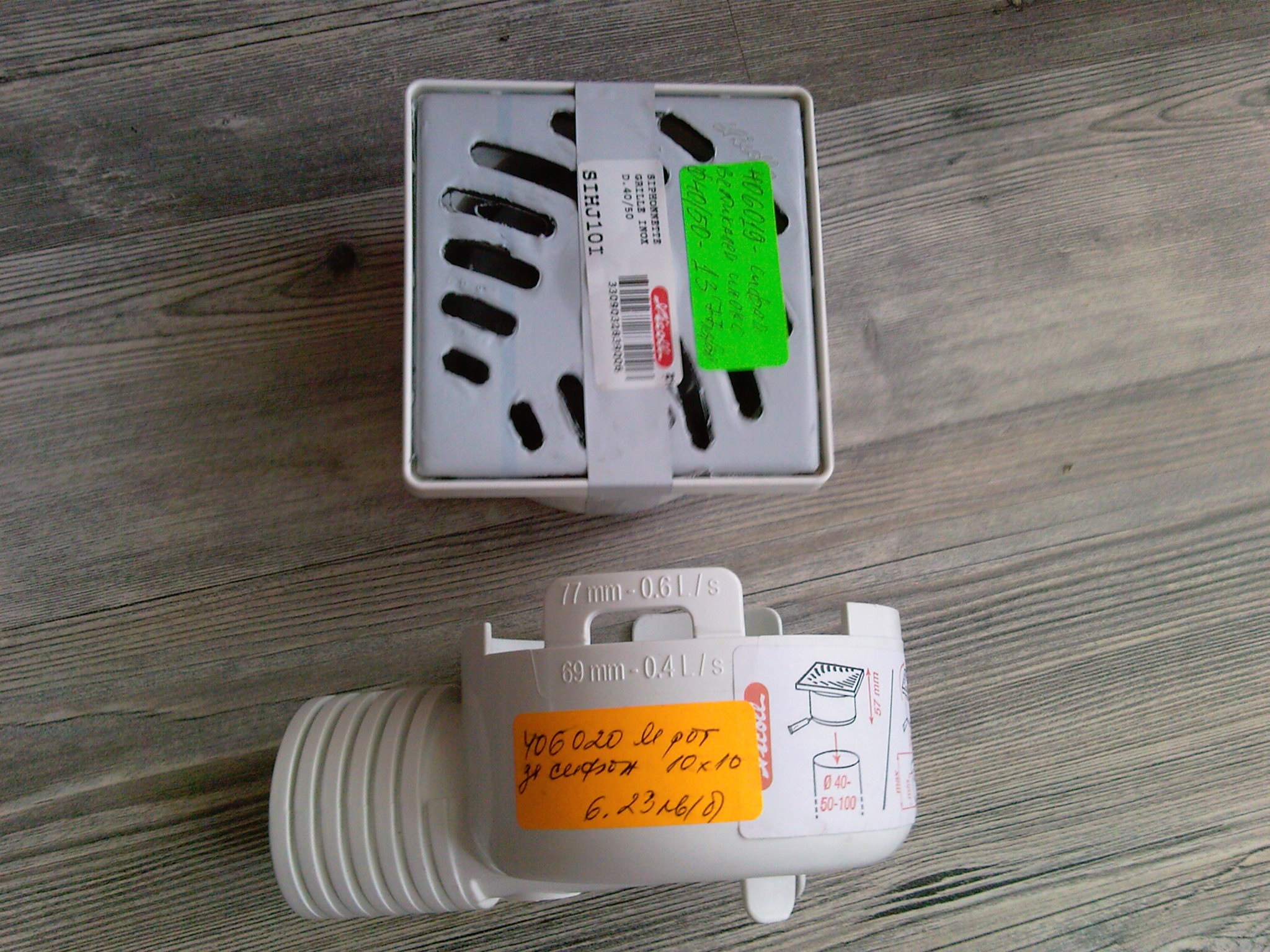

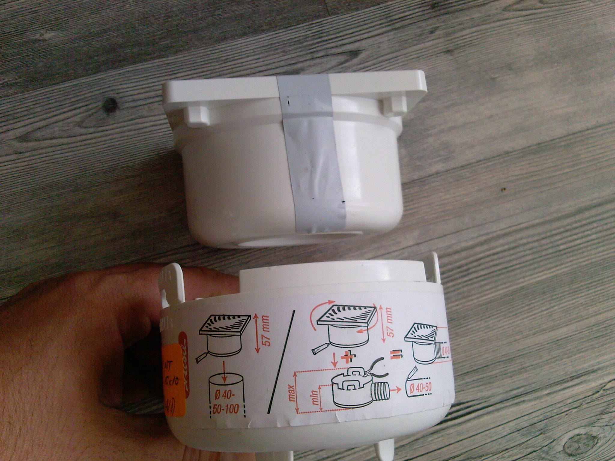

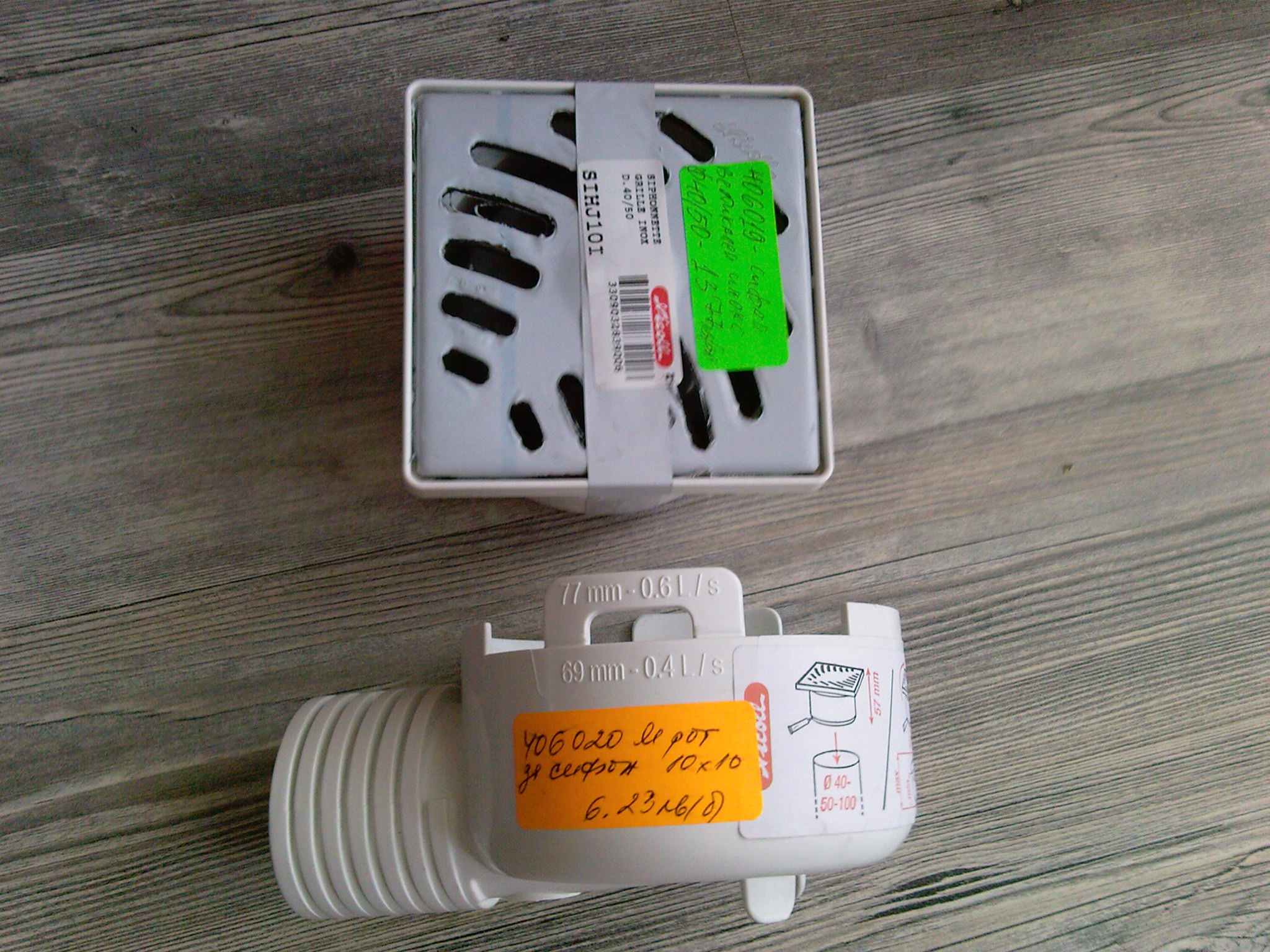

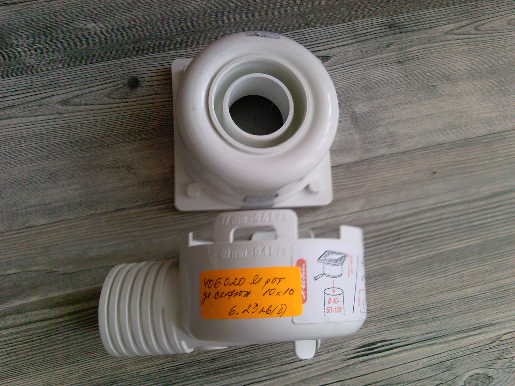

някой монтирал ли е или запознат ли е с монтажа на сифона от снимките? Сифона е изцяло от ПВЦ, само решетката е иноксова. Предполагам се лепи с Тангит, но не намерих категорична информация. Споделете вашия опит. Има картинка и е показано ,че трябва да се изреже част от рога са сифон, но дали е задължително или само ако сифона идва високо? След изрязването се залепя, но според мен това трябва да се направи преди полагането на плочките като се определи кота О, след което да се залепи и плочките около него. Става дума за обособено помещение за къпане преградено със стъклен параван, без корито, с размери 150 на 100 см. Дали е най-удачно да се разположи в центъра на "коритото" с оглед наклона или може да се изпълни и някъде по краищата?

Щом е ПВЦ, лепиш с лепило за ПВЦ.
Ако отрежеш ушички, ще намалиш поемането на водата(то пише там)
За момента за залепването, точно преди да лепиш плочките.
За мястото на сифона си избираш сам - ако искаш в средата, ако искаш -където искаш :-D
А българските алуминиеви на Аквасто по-хубави ли са? Като се замазва рога за сифона, да се постави ли горната част/сифона/ за да може да има замазка и около него/ само не знам после как ще се извади за да се залепи/? Майстора не е виждал такъв и не знае как, та затова питам:( Вика,че нямало проблеми ама като чуя това лошо ми става:)

Този и този са хубави от евтини, алуминиеви не слагам, само ПВЦ.
По този начин се прави замазка за твоя сифон и при лепене на плочки се лепи горната част в нужната посока и височина, спрямо плочките, кухината се попълва после с лепило за плочки. Може и да се прави замазка и по предварително залепен сифон, всичко зависи от начина, по който работи майстора, и както е свикнал вече.

Някъде прочетох мнение,че не се лепяло с Тангит, а с полиуретанова лепило. Говоря за лепенето на сифона към рога. Както прочетох,че този тип сифони не трябвало да се лепят към Ф50, защото протичало, а да се излолзва муфирана тръба. Вие как смятате?
