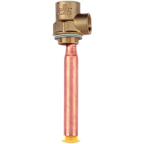

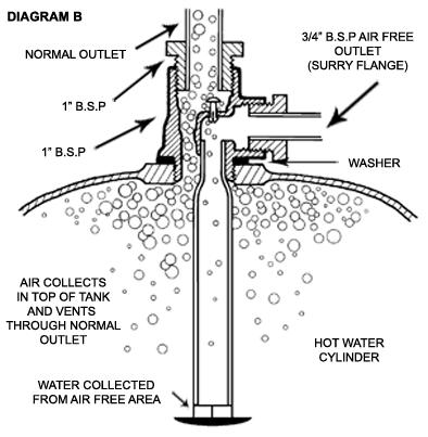

интересува ме тази джаджа : Surrey Flange може ли да се намери в България и как се казва на български?
ползват я в Английско да захранват помпите си за душове - малко съм скаран с вик и не съм много сигурен само това намерих в нета.
дали ще мога от едната дупка да помпам а от другата да смуча?

Мога да ти помогна само с още едно наименование на английски Danzey flange
В България не се използват душ помпи и съответно никой не продава и тези аксесоари за тях. Най-лесно ще е да си го купиш по Интернет направо от Англия. Дано някой колега подскаже и друга алтернатива, ама надали! Grundfos имат такъв фланец, можеш да попиташ при някои представител за поръчка.
Това да помпиш от единия отвор , а от другия да смучеш не го разбрах съвсем :? Би ли ми казал как и къде точно смяташ да го монтираш, че от въпроса ти имам чувство , че няма да го използваш по предназначение?!
Имаш мехурчета в системата или какво?

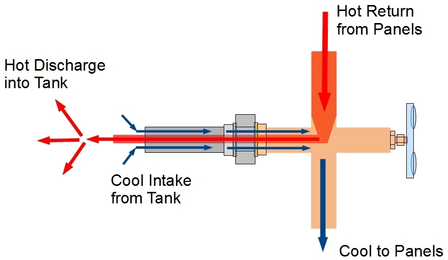

ами тази джаджа ми попадна днес докато ровех за нещо друго, но ми се напасна с една соларна система на която бях попаднал преди време. може би ще стане с тази джаджа.
сигурно ще кажете че е глупаво ...
давам линкове че ми е трудно да обясня - идеята е да се ползва съществуващият бойлер.
както казах обаче съм много скаран с вик и тръби и щуротии...
:) добре че не съм променил името на файла че иначе нямаше да мога да намеря линка.
http://xa.yimg.com/kq/groups/23188191/1 ... ctions.pdf
